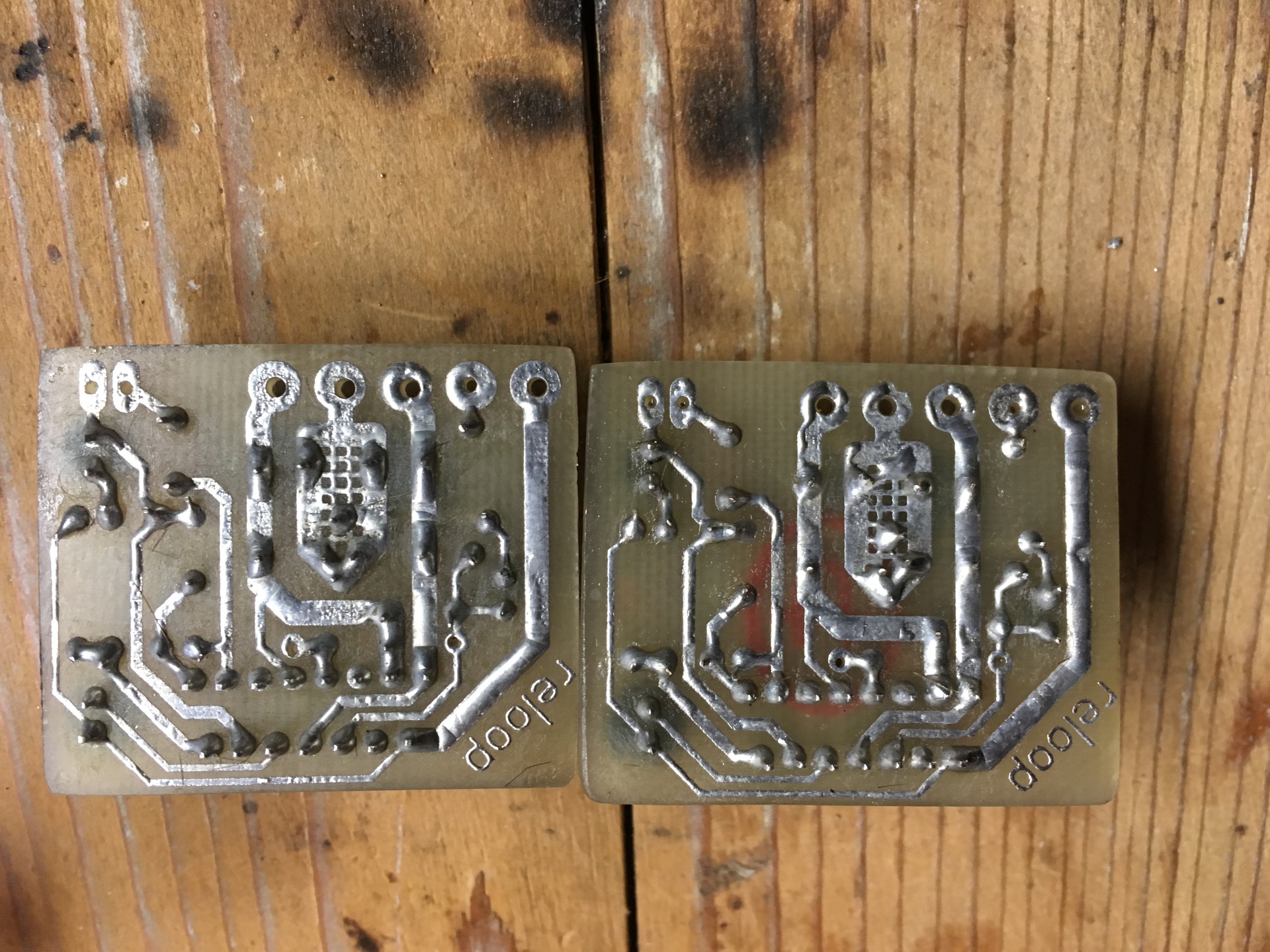

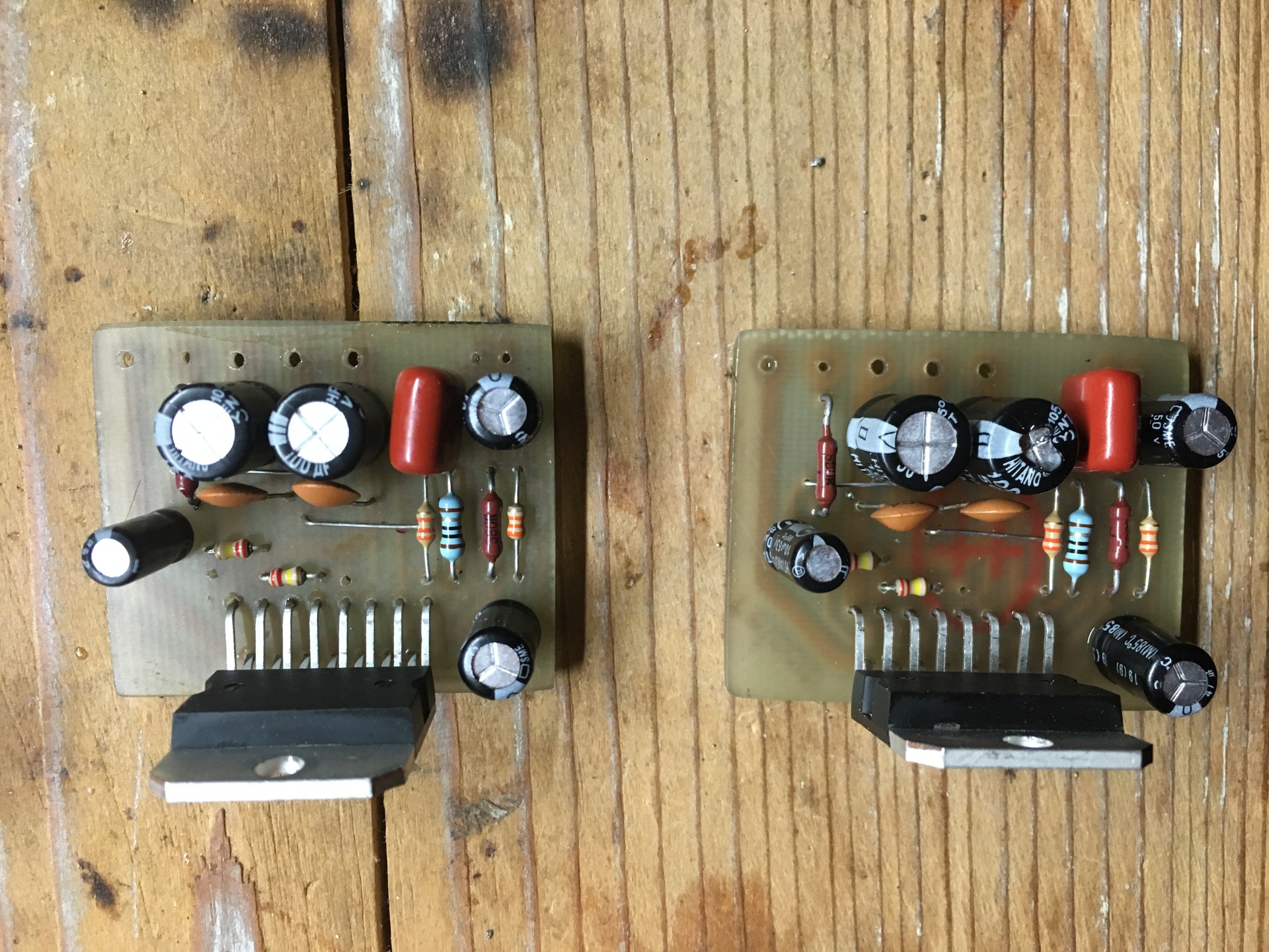

Sziasztok. Megépítettem a reloop fórumtárs E2-es paneljeit. Ezt..
Sikerült félig beüzemelni, az egyik oldal szépen szól, de a másikra ha rákötöm a hangszórót akkor az első oldalon az R4 elfüstöl.(Sőt azt hiszem mindkettőn)
Az lenne a kérdésem hogy ha a Mute és Stdby-okat nem használom, de beépítettem az R5, C6-ot és mindent ami a rajzom van, azokat össze kell kötni a Stdby_tovább-on keresztül?? Nem akarom némítani.
Ez okozhatja az elfüstölést? vagy keressek zárlatot valahol a panelen? Most nincs előttem így nincs fotóm vagy mérések.
Köszi előre is.
(#) Steven19 válasza mucsa hozzászólására (») Nov 17, 2018 / 1
Szia. Vélhetőleg azért füstölhet el mert a táp gnd-t az sgnd bekötésre kötötted mivel az 0,6W körüli ellenállás logikus is hogy elég mert ha pl.: 12Vcs-cs fesz van rajta és ~1A folyik rajta akkor jogos a füst. Vagy más baj van... Az lenne a tanácsom hogy a fekete talpvonallal jelzett végére kösd a Táp gnd-t az sgnd-re pedig a jelforrás gnd-t.
(#) reloop válasza mucsa hozzászólására (») Nov 17, 2018 / 1
A készenléti és a némítás áramköröket nem muszáj párhuzamosítanod.
A PGND bekötését ellenőrizd le! Bővebben: Link
(#) mucsa hozzászólása Nov 23, 2018 /
Sziasztok. Köszi a válaszokat.
Zárlat, szakadást megnéztem, nincs. Gyüjtök infót meg szemléltetőt, kapcsolást rajzolok és visszatérek.
LM1036N előfokkal raktam össze és a föld eléggé "közös" a táppal (itt 12V) az előfok miatt.
P.S.: Az érdekes hogy addig jól megy amíg a bal hangszóró kimenetre rakok hangszórót(utoljára bemenet nélkül), majd füst az R4-en, mindkét oldalon.
