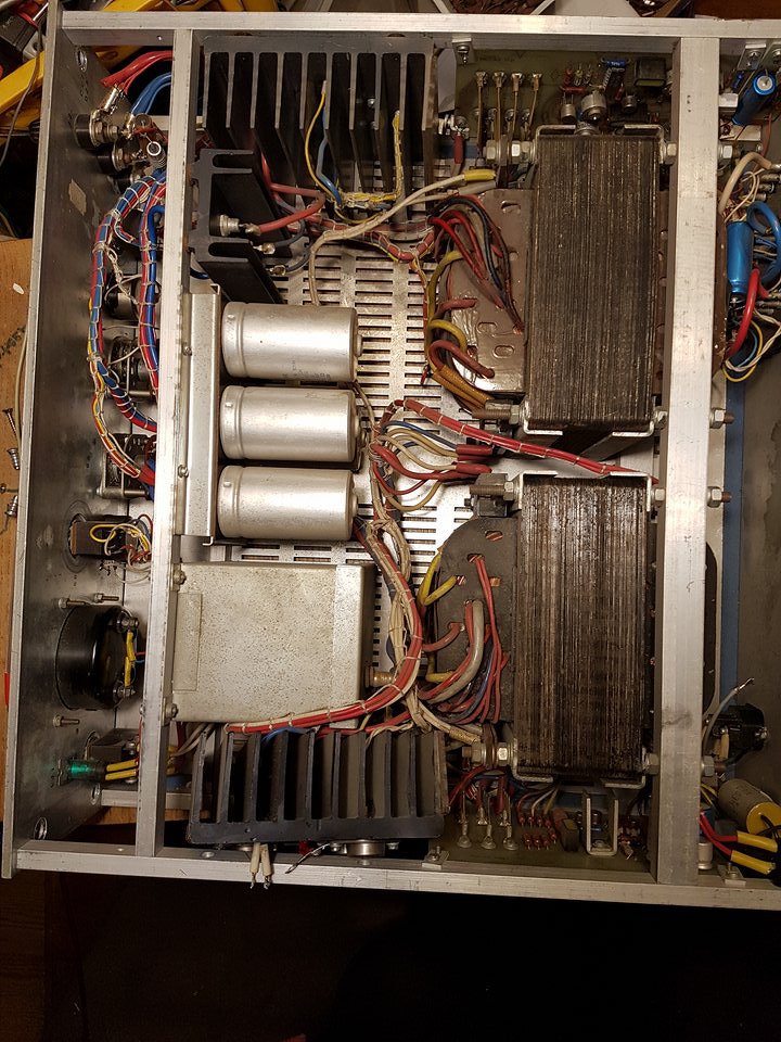

Köszönöm a képeket, elfelejtettem megírni, hogy megvan a komplett doksi, de L1-re nem ad semmi adatot! Kínomban arra gondoltam, hátha valakinek van ilyen tápja és hajlandó belenézni, lefotózni, méregetni... Egyébként a "Régi magyar műszerek" oldalon felfedezhető a képeken, de egy árnyékoló dobozba van elrejtve!
Köszönöm a képet! Igen, erről lenne szó... Üdv.: Nándi
Nekem van, de nem sokkal többet látnál a fotókon, mint amit már láttál. Nem szeretném forrasztgatni a tekercset, mert 6-os vezetékekkel van huzalozva, mire az leolvad, megég csúnyán a szigetelés is. Én elgondolkodnék, lehetne-e valamilyen más előszabályzót építeni hozzá, ez egyébként sem egy túl jó konstrukció.
Sok problémát kellett megoldani, mire működőképessé vált az enyém. A kapcsolótranzisztorok közül 1 zárlatos volt, ezért a 2200 µF 100V-os kondik 85V körüli feszültsége felpúposította a két 4700 µF 63V-ost. Persze, ekkora feszültséget az áteresztők se bírták ki, ezeket s cserélni kellett (a kondikat kiváltottam beforraszhatósra, csináltam oda egy kis NYÁK-ot a lemez helyére). A kimenet kondenzátorok is felpúposodtak (a hátlapon egy 470 µF 63V, és a csatlakozóknál a 22 µF is), ezeket is cseréltem. Persze, hogy elszállt az MC IC is, ez helyett - új NYÁK-ra - egy korábbi tranzisztoros áramkört építettem meg - ez javítható, míg világ a világ. Ennek a TR-9153/a az alapja, persze, kicsit átalakítva az igényekhez. Fontosnak találtam még a kapcsolóelemeket vezérlő áramkör tápkondenzátorának a cseréjét, ha nagy az ESR, akkor melegszik a kapcsolótranzisztorok bordája, nagyobb terhelés hatására meghibásodik (ebből keletkezett az alapprobléma). A hozzászólás módosítva: Aug 20, 2018
Igazad van, ne forrasztgass. A TR-9158/A tirisztoros előszabályozójára gondoltál? Egyébként az energiatároló kondenzátorból (2X4700uF) nem lehetne visszaszámolni L1 értékére? 1/2CUnégyzet=1/2LInégyzet (bocs, nem tudom máshogy írni) U=65V ; I=30A (doksiból)
Igen, szerintem azon a trafón, ahonnan az előlapi izzó megy, az 2X6V feszültségű (én kicseréltem a 6V-os izzót 12V-osra, és átkötöttem a vezetéket a középmegcsapolásról a végére). A TR-9158-ban meg 10V-ról megy a tirisztorvezérő. Talán ez még nem olyan nagy eltérés.

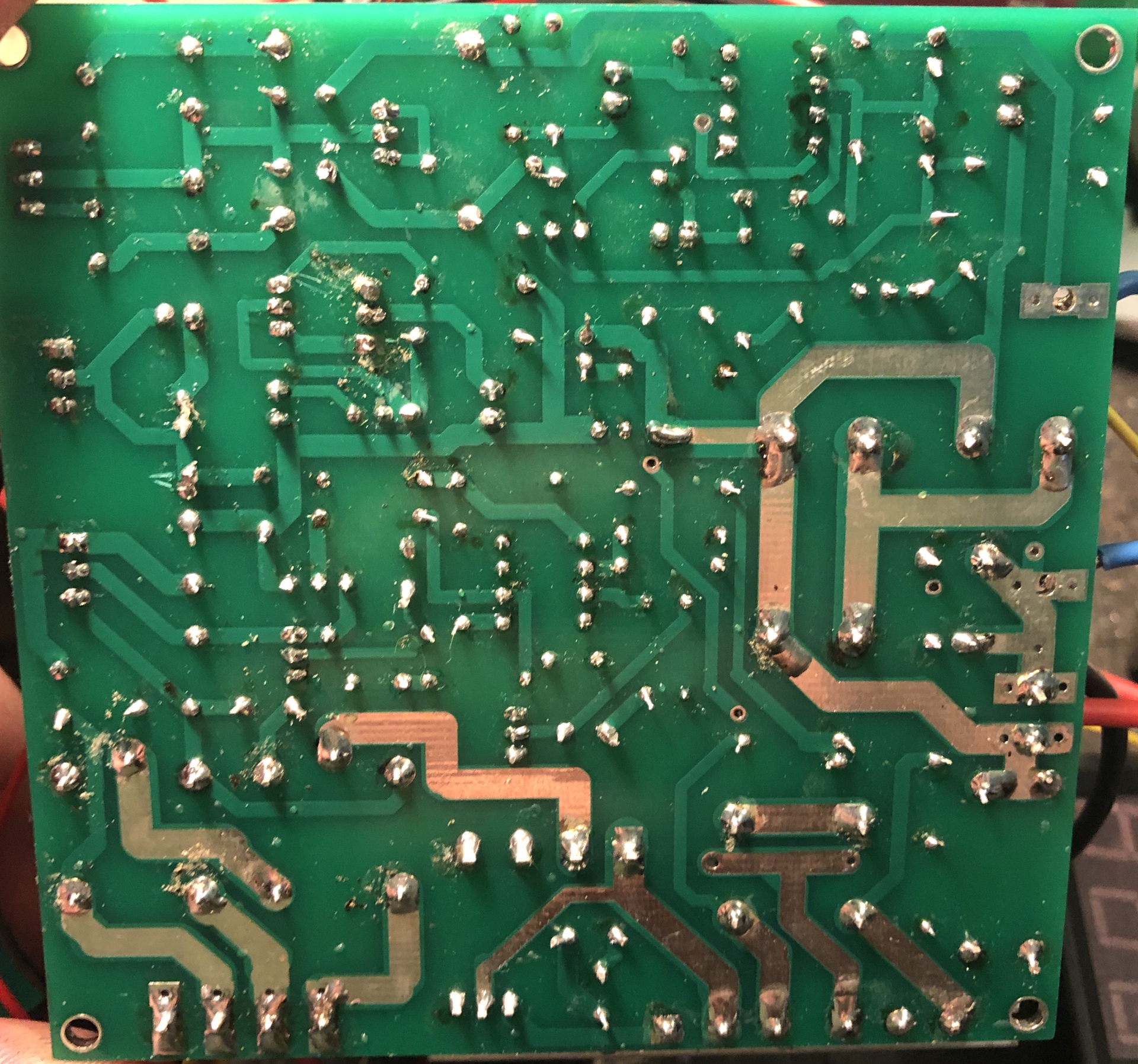

Olyan porblémával fordulnék felétek hogy nemrégiben épitettem egy tápot (kit) az áram szabalyzó működik viszont a feszültség nem, a kimenetén állandó 16.3 voltot ad le ,ami eddigi hiba volt hogy egy relay mem működött, ezt kicseréltem viszont a hiba meg maradt. Tippeket szeretnék kérni hogy mi okozhatja ezt a hibát. (Képeken a forrasztási hibákat azonnal javítottam, letisztítottam, illetve az egyik képen nála egy relay el kevesebb van) A hozzászólás módosítva: Dec 7, 2018
Néhány vonalat áthelyeztem a jobb átláthatóság érdekében.
A feszültség szabályzásért U1b a felelős. Invertáló bemenetére Q1 által szolgáltatott referencia feszültség kerül R9 által és a kimeneti feszültség R10-en keresztül. A nem invertáló bemenetre a feszültség beállító potenciométerrel lehet leosztott referencia feszültséget generálni. Helyes működés esetén az invertáló bemeneten is (pár tized V különbséggel) ugyanazt kellene mérned. R4 nyitja az áteresztőket vezérlő Q1-et, ezt a feszültséget igyekszik "lehúzni" D17-en keresztül U1b kimenete. Ezek a feszültségek a kimenethez képest mérendők, mivel a segédtáp 0V-ja a kimentre van "ültetve". R7-R8 osztóval felezett kimenő feszültséggel a trafó szekunderét váltogató relék komparátorai vannak meghajtva, a kívánt átváltás külön állítható. A továbbhaladáshoz több ponton kell megmérned a feszültségeket: pufferkondikon a kimenet negatívjához képest, U1b bemenetein, kimenetén, D17 anódján a kimenet pozitívhoz képest. Az értékeket írd fel a rajzra, a formátum maradjon .GIF, mert az nem termel szemetet a vonalak mellé, mint a jpg. A hozzászólás módosítva: Dec 22, 2018
