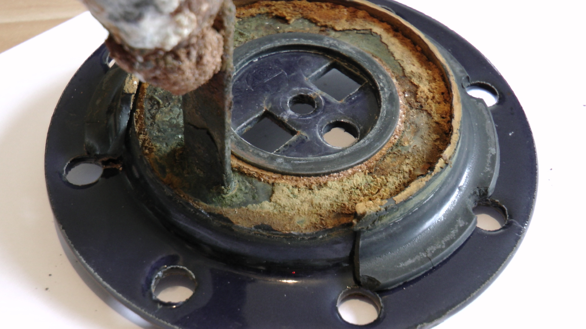

Az katódos fémvédelem akkor működik jól, ha az anód és a tartály (katód) között az elektromos vezeték jó kontaktust biztosít.
(#) yulo5310 válasza Hp41C hozzászólására (») Dec 28, 2018 /
Igen,nem tudni milyen volt a kötés,lehet hogy a v.föld vezetéknek semmi baja!
(#) erbe válasza gyuszo hozzászólására (») Dec 28, 2018 / 1
A földelésnek (védővezetéknek) semmi köze a védőanód működéséhez. Az egy tartályon belüli galvánelem, ami a tartály és az anód közötti feszültségkülönbséggel végzi a védelmet. Az anódot rögzítő csavarnak kell tökéletes érintkezést biztosítani a tartályhoz. Meg kell nézni, hogy zománc, festék vagy nem oda való szigetelő alátét okozta-e a kapcsolat hiányát.
(#) freddyke válasza gyuszo hozzászólására (») Dec 28, 2018 /
„A rövid válasz az, hogy nem.
Az, hogy ott van védőföld és az, hogy jó-e között nagy különbség van. Lehet érintkezési hiba, nem megfelelő kötés. A bojler nem véletlenül lett teljesen úgy rozsdás, hogy az anód szinte ép maradt. Én az új bojlert új vezetékkel kötném be .”
Ha kell, behúzok egy új kábelt. De mielőtt nekikezdenék egy esetlegesen felesleges, költséges és időigényes munkának:

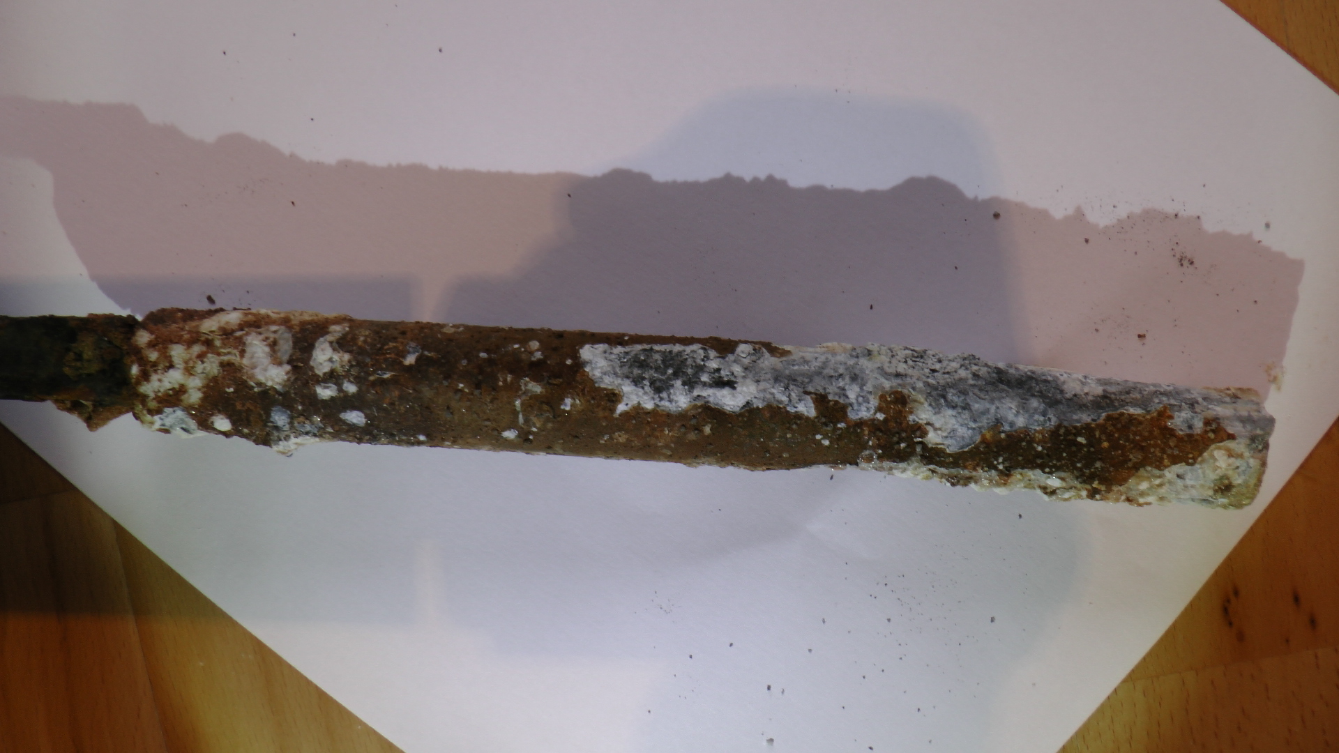

1.) Multiméterrel mértem az alaplapnál a kontaktust (sajnos miután levettem a vezetéket). Az alaplap a kötés helyén tiszta, a kötés szép volt, a csavar köré ívesen meghajtott vezetékvéggel. Multiméterrel mérve egyértelműen jó kontaktus van az alaplapon azon a ponton.
2.) Az anóddal kapcsolatban talán tévedtem. Formáját tekintve majdnem tökéletesen kerek, a vége kicsit "berágott". Felületének nagy részét rozsa és vízkő fedi. A képek alapján fogyott az anódból, dolgozhatott?
3.) A flexi csövek durván rozsdásak voltak a kötéseknél, csoda, hogy nem lyukadtak ki. A fém lecsöpögőtányér (már nem kapható, olyan régi) majdnem teljesen átrohadt belülről. A bojlerben nagyon rozsdás iszap volt, könyökig úsztam benne, lemosni is alig tudtam a bőrömről. Az üstöt 100%-ban rozsda borítja, nagy "kirágott" foltokban válik le a belső burkolat. Akár lehet 20-30 éves bojler, szerelés. Nem lehet, hogy a bojler egyszerűen elrohadt belülről, ilyen mennyiségű rozsdasárral az anód sem tudott mit kezdeni?

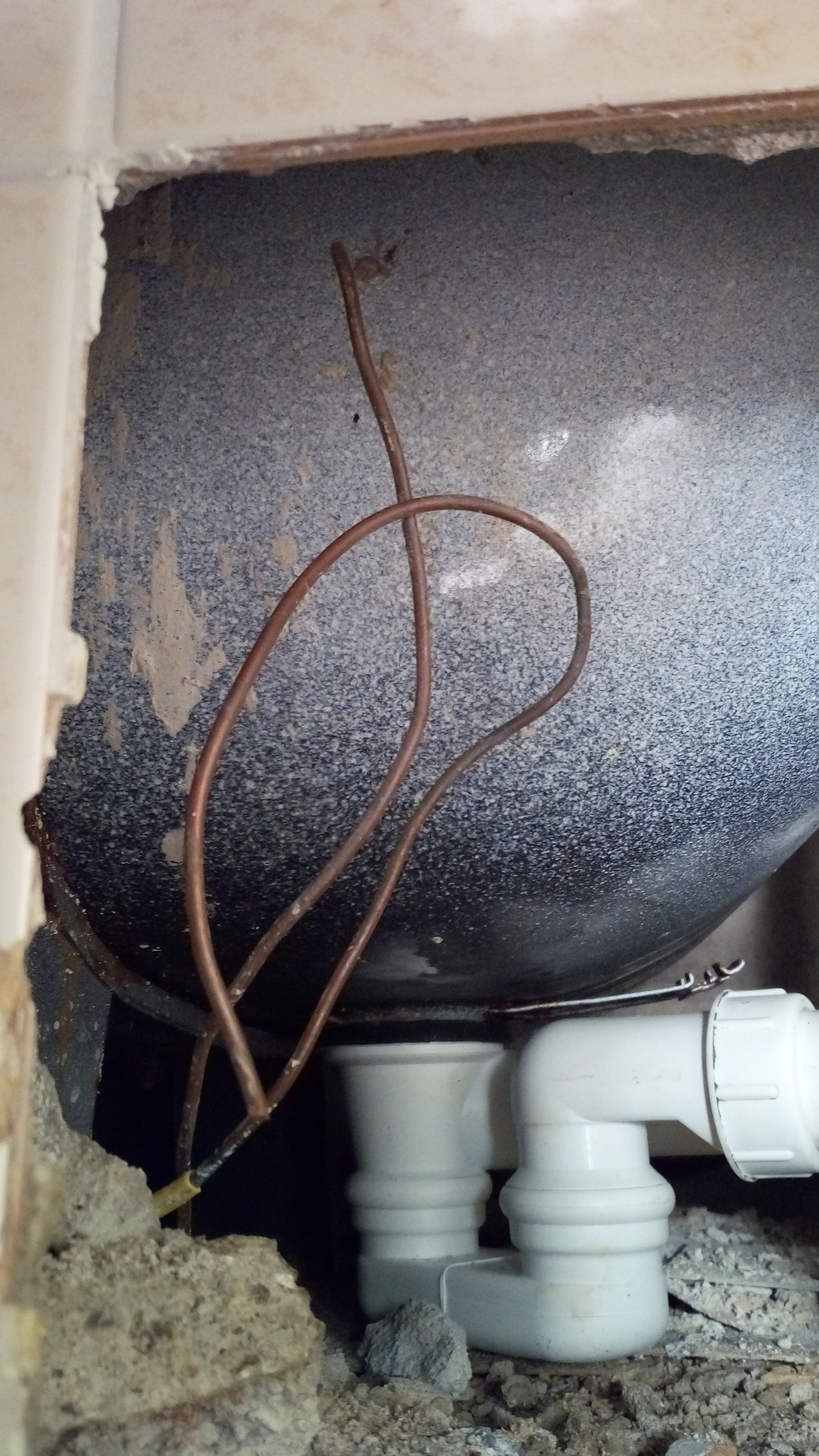

4.) A bojlernek ránézésre 2.5mm2-es vezetékei vannak. 2.5mm2-es földelő vezetéket csak a kád alatt találtam, amikor ki volt bontva a csempe csőtörés miatt (kép). Mindkét vezeték a padlóból jön ki. Visszacsempézéskor a burkoló összecsavarta a szabadon álló vezetékvégeket és beakasztotta a kád alatti fülbe. Nyilvánvalóan rossz kontaktus, rossz ötlet volt. (Novemberben történt, nem azóta rohadt el a bojler). Lehetséges, hogy a kád alatti megszakított vezeték megy a bojlerhez? Verjem ki a csempét és kössem össze WAGO-val? A fürdőben lévő radiátorra rá van kötve egy szintén 2.5mm2-es zöld-sárga vezeték (a padlóból jön ki), szabadon hozzáférhető. Ha kád alatti (megszakított) vezetékkel van összefüggésben, akkor nem tudok vele mit kezdeni.
5.) Villanyszerelő nem tudja biztosra kimérni, hogy jó-e a védőföld?
6.) Értelmetlennek tűnik, hogy a három vezetékből pont a védőföld ne lenne jó. Hacsak nem külön vitték oda a védőföldet. Lehetséges, hogy az egész háztömbnek gyenge a földelése? Akkor hiába húzok be új kábelt.

(#) gyuszo válasza freddyke hozzászólására (») Dec 28, 2018 /
Ami a kádnál és a vízvezetéknél van, az a védővezető összekötő ( EPH ) vezeték.
Az anódon is látszik, hogy dolgozott, de a tartályt jobban megette a karbantartás hiánya.
(#) freddyke válasza erbe hozzászólására (») Dec 28, 2018 /
„A földelésnek (védővezetéknek) semmi köze a védőanód működéséhez. Az egy tartályon belüli galvánelem, ami a tartály és az anód közötti feszültségkülönbséggel végzi a védelmet. Az anódot rögzítő csavarnak kell tökéletes érintkezést biztosítani a tartályhoz. Meg kell nézni, hogy zománc, festék vagy nem oda való szigetelő alátét okozta-e a kapcsolat hiányát.”
Ha ez így van, akkor feleslegesen vinnék oda új vezetékeket... Esetemben az anód és az alaplap egyben van a képen látható módon. Az alaplap és a tartály közötti jó kontaktust megkérdőjelezem. Az alaplap mindkét oldala zománcozott, a csavarok furatai is. A felfogató anyák helyén és a furatokban minimális zománchiány van, amely szereléskor pattogzott le valószínűleg. Elégtelennek tűnik a kontaktus az alaplap és a tartály között. Ha még lenne is kontaktus, a tartályban lévő rozsa nem szigetelt?
A Hajdu esetében hogyan van megoldva az alaplap és tartály kapcsolata? Tennem kell valamit a jó kontaktus érdekében vagy alapból van?
(#) erbe válasza freddyke hozzászólására (») Dec 28, 2018 /
Az alaplap mellett a bekötés közelében (hátul) van néhány felhegesztett vas fül. Ezeket együtt kell rögzíteni a védővezetékkel, ha jól emlékszek, egy 5-ös csavarra. Ezek biztosítják a tartály, az alaplap és a védővezető közötti fémes összeköttetést. Erről a pontról indul egy zöld-sárga vezeték a fedélben lévő termosztáthoz is. Találkoztam már olyannal, ahol az anód tövéről is jött ide egy vezeték.
„Az alaplap mellett a bekötés közelében (hátul) van néhány felhegesztett vas fül. Ezeket együtt kell rögzíteni a védővezetékkel, ha jól emlékszek, egy 5-ös csavarra. Ezek biztosítják a tartály, az alaplap és a védővezető közötti fémes összeköttetést. Erről a pontról indul egy zöld-sárga vezeték a fedélben lévő termosztáthoz is. Találkoztam már olyannal, ahol az anód tövéről is jött ide egy vezeték.”
A védővezetéket rögzítő fül az alaplap alsó felén, a csavar furatok osztókörén (két furat között) van az alaplapra téve (a kontaktusnál nincs zománc). A jelenlegi alaplap esetében ennek nincs köze az anód jó kontaktusához. A tartály eredetileg zománcozott volt, jobban megnézve van még néhány ép folt a tetején. A zománc és a rozsda is szigetel. Hogyan van biztosítva a jó kontaktus az anóddal? A(z áramot vezető) víznek van nagyobb szerepe? Ha hosszabb időre le volt kapcsolva az áram és nem engedték le a vizet a bojlerből (a lakást nem lakták egy évig), emiatt is elrohadhatott?
„A jelenlegi alaplap esetében ennek nincs köze az anód jó kontaktusához.”
Nem csak ahhoz van köze, de ahhoz mindenképpen. A zománcozott alaplap és tartály, köztük a műanyag tömítéssel nem érintkezik biztosan. Inkább sehogy. Emiatt hegesztik rá az összekötő füleket. Ha ezt nem kötik össze, előfordulhat, hogy hatástalan az anód, mert az alaplaphoz megvan a galvánelem, de a tartály belsejéhez nem.
Nincsenek összekötő fülek az alaplap és a tartály között. Az alaplapot 8 átmenő csavar fogta alulról anyákkal. Az alaplap felett ránézésre 2mm vastag az anyag (nincs kéznél tolómérő) és valószínűleg vas, a rozsdafoltok frissnek néznek ki. Ennek a bojlernek már mindegy. Csak tanulságként érdekes, hogy legközelebb se én, se más ne kövesse el ezeket a hibákat. Remélem a Hajdunál nem állnak fenn hasonló problémák.
A Hajdúnál garantáltan megtalálod az összekötő füleket. Ennél is biztos volt valamilyen lehetőség, csak kifelejtették, nem használták.

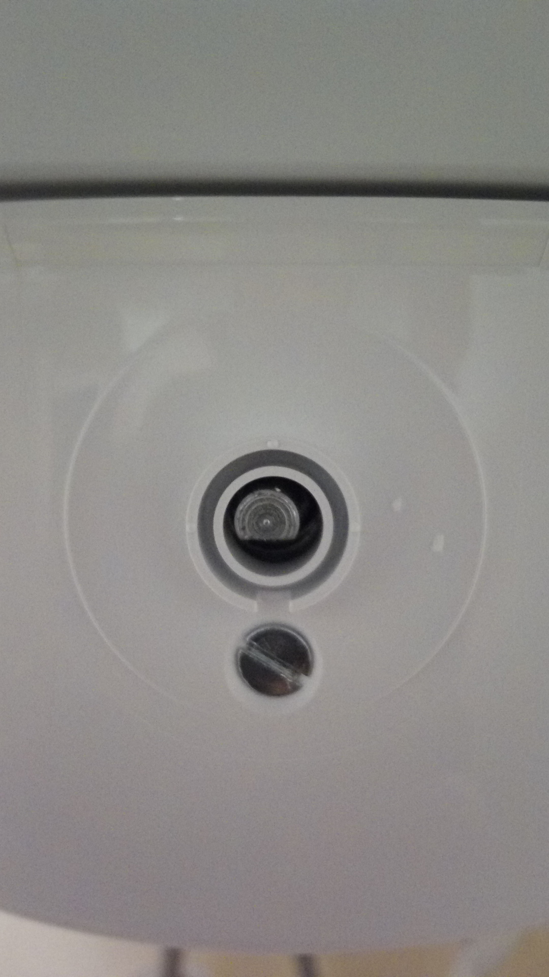

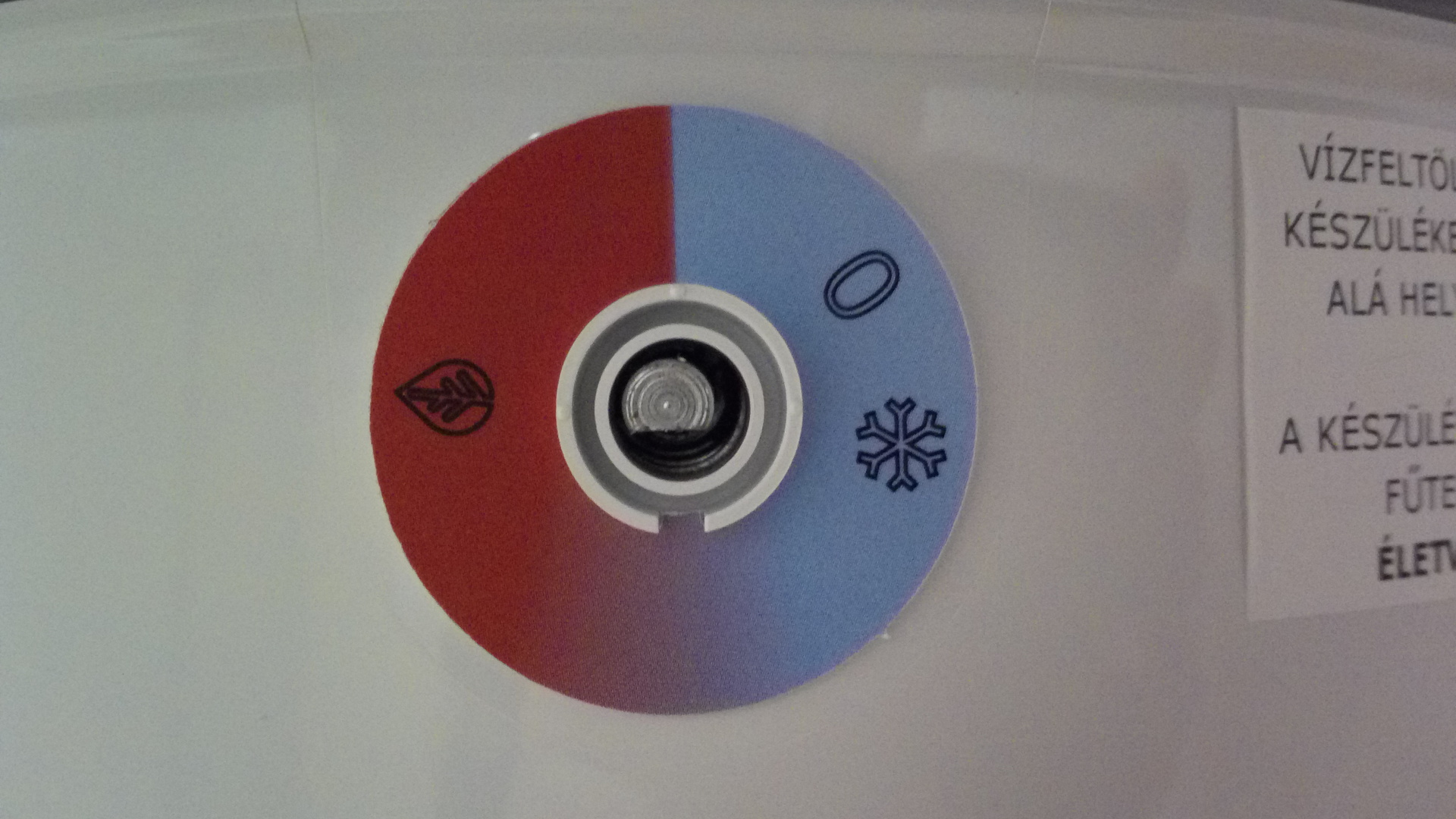

(#) freddyke hozzászólása Dec 30, 2018 /
Most jutottam el odáig, hogy falon van és meg van töltve vízzel. Az alsó fedélelet fogó három csavar kitekerve, de elöl a hőmérséklet beállító tekerőnél fogja. Nem mertem kihúzni, simán nem jön. Hogyan tudom levenni a fedelet?
(#) yulo5310 válasza freddyke hozzászólására (») Dec 30, 2018 /
Egy lapos eszközzel(késpenge,cs.húzó) lehúzni a lapolt tengelyről a gombot!
(#) zolika60 válasza freddyke hozzászólására (») Dec 30, 2018 /
Húzzad bátrabban.
(#) freddyke válasza yulo5310 hozzászólására (») Dec 30, 2018 /
Köszönöm! Kézzel lehúztam a gombot, de a tengelyvég nem engedi le a fedelet. Hogyan tovább?
(#) freddyke válasza freddyke hozzászólására (») Dec 30, 2018 /
A lap mögött rejtőzött a csavar.
