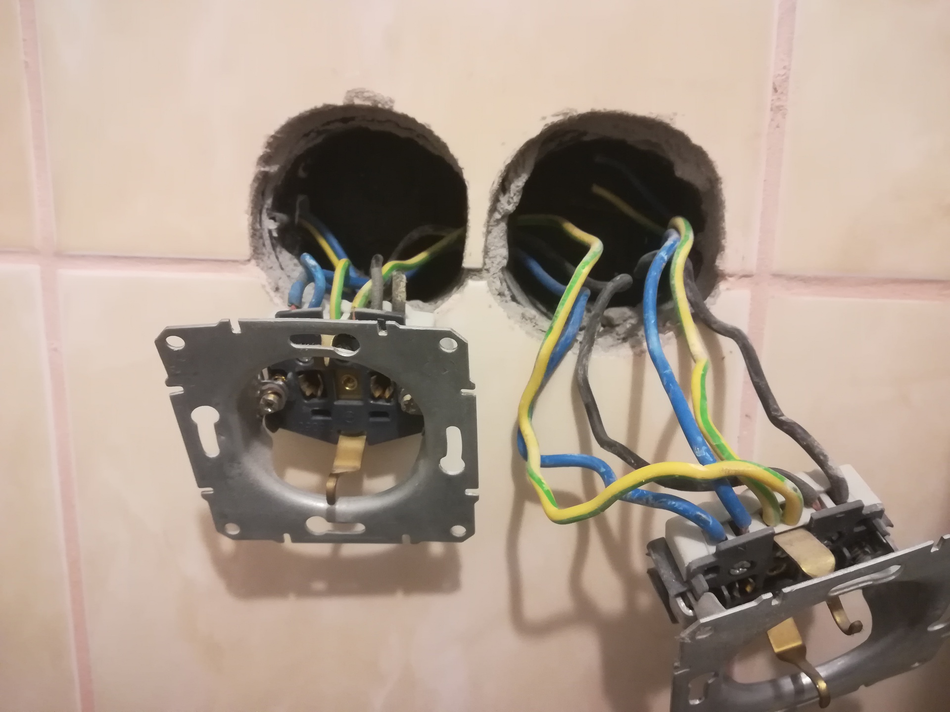

(#) gyuszo válasza suhanc92 hozzászólására (») Jan 3, 2019 /
Akkor a legjobb amit tehetsz, a 4 alumínium vezetéket kicseréled 3-ra, rézre, megfelelő színnel és azt kötöd be. Persze teljes hosszában a kismegszakítótól.
Ezt is olvasd el : Bővebben: Link
A hozzászólás módosítva: Jan 3, 2019
(#) gyuszo válasza granpa hozzászólására (») Jan 3, 2019 /
A bojler közeléig igen, ( jobb cserélni ), de akkor egy ilyet célszerű a bojler elé telepíteni :Bővebben: Link
Ez egy kismegszakító doboz, abba be lehet pattintani a C sínre a kismegszakítót és szabályosan be lehet kötni a bemenetére a bejövő vezetéket, a kimenetére a sodrott réz vezetéket és az mehet a bojlerbe.
(#) suhanc92 hozzászólása Jan 3, 2019 /
Igen, ez meg a másik.
(#) yulo5310 válasza suhanc92 hozzászólására (») Jan 3, 2019 /
Egyszerű,a két összetartozó fekete a fázis,az egyedüli fekete a 0,a kéket földnek kötötték be. Ilyen esetben mindig a leg elütőbb színű a föld,régen szoktuk alkalmazni(nem lehetett mindig olyan vezetéket beszerezni amilyet akartál),de okvetlen színkódólni kell szigszalaggal!

(#) Balaa16 hozzászólása Jan 3, 2019 /
Ha már bojler megtáplálásnál tartunk...
Elvileg hozzáértő villanyszerelők építették a következőt. A fürdőszobába bemegy 3x2,5 vezeték egy konnektorba. Innen tovább sorolták egy másik konnektorra, ahonnan kapcsolós dugvillával megtáplálták a bojlert. Innem 1,5-ös dróttal tovább mentek a mosógéphez. 3 évet működött, amíg el nem égett a kapcsolós dugvilla.
Jobb lehetőség híján úgy oldottam meg, hogy az első konnektort megszüntettem, és a bejövő 2,5-ös drótról wagoval leágaztam egy Ganz kapcsolón keresztül a bojlerra és egy másik ágat kötöttem tovább a konnektorokra.
(#) Gafly válasza Balaa16 hozzászólására (») Jan 3, 2019 /
Szemlátomást nem a konnektor adta meg magát...
(#) Balaa16 válasza Gafly hozzászólására (») Jan 3, 2019 /
Én azt nem is írtam. Csakhogy elvileg konnektort sorolni nem szabad, 1,5-ös drót 10A-el biztosítható. És, mint ahogy előttem írták, a bojler fixen telepített nagyfogyasztó, így véleményem szerint nem való hozzá ilyen kapcsolós dugvillás megtáplálás.

(#) gyuszo válasza Balaa16 hozzászólására (») Jan 3, 2019 /
A Nulla és a védővezető zárlatban van a kapcsolónál. Szerintem az 3 év alatt is így volt. Ott nincs FI-relé az tuti. Hamarabb kijött volna a hiba.
Egy ilyen kötéssel tovább viszed a hibát a mosógépre, lehet agyonvág az áram és nem tudod, hogy miért. A bojler bekapcsolva, a mosógép ki és mégis a mosógépnél kapsz áramütést, mert ott záródik az áramkör.
Igen ez arra jó példa, hogy miért nem szabad két nagyfogyasztót tenni 1 áramkörre.
Mindenkinek köszönöm a hozzászólását, megvan a probléma...
Igen, ki lesz cserélve a vezeték, viszont ma kint volt az áramszolgáltató és nekik is leesett az álluk...
Ugyanis minden helyesen volt bekötve, minden maradéktalanul hibátlan lett, de kint a villanyóra dobozban a kismegszakító fölötti kapcsoló egyszerűen nem kapcsolt be...minden jelet megkapott, piros LED hibajelzés nemvolt, kereste a jelet, de egyszerűen nem kapcsolt be. Kicserélték a készüléket, a hiba továbbra is fennállt...csak álltak én néztek..aztán egyszer csak bekapcsolt kb. 2 percre, majd szintén meggondolva magát, újra kikapcsolt...jel volt, üzemképes volt minden, mégis vagy 3/4 órán át itt tartózkodtak a kapunk előtt, hogy megvárják mi fog történni, mert igazából ennél többet nem is tudtak tenni. Aztán ismét visszakapcsolt, majd elkezdett felfűteni. Abban maradtunk, hogy amint lehet, azonnal kicseréljük a bojler vezeték rendszerét, mert érintkezési hibára gyanakodtak, de kiderült, hogy nem az. Most, hogy visszaszereltem a mélybúrát, nem maradt más, mint várunk...
