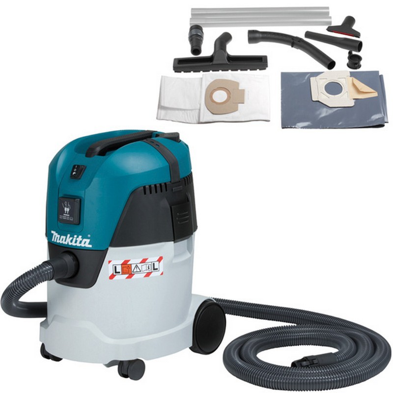

Hasonlót használunk (házi összeszerelés), mint a Makita VC2512L, lásd melléklet. A porzsákot kicseréltük egy varrott rongyzsákra. A zsákot egy erős gumigyűrűvel lehet a belső csődarabra erősíteni. A képen nem látszik, a porszívó tartalmaz egy belső szűrőt is. Ha tele a zsák, ki lehet önteni belőle a port, kefével tisztítható a szűrő aztán mehet tovább a horonymarás.
A zsákürítés viszont egy külön művelet, a nagyon finom por kb. mindent belep két-három méteres körzetben ürítéskor. A kupacot le szoktuk önteni némi vízzel így a szél nem viszi tovább. Lehet kapni olyan porszívókat is, amelyek eleve ilyen feladatra vannak kitalálva, teszteltünk egyet (harmadik kép). A belső szűrő közelében van valamilyen elektromágnes és egy tengely amely tudja ütögetni a belső részeket, elvileg lerázva a port a szűrőről. Elvileg. A gyakorlatban ez annyira nem működik, mindig kefével/sűrített levegővel kellett megtisztítani a szűrőt. Ezen teszt (horonymarás) után építettünk egyet. Viszont, az első képen látható Makita VC2512L típusú porszívót tudom ajánlani, már ha nem a lakásba kell. A porzsák nagy (kb. 6-8 literes), ritkán kell cserélni. Én utángyártottat vettem. A belső szűrő egészen addig hófehér volt, amíg a porszívó fel nem kapott egy éles tárgyat és az ki nem hasította a porzsákot. A pláne most jön. Egy grammnyi por sem jött ki a gépből. A balesetet csak azért vettem észre, mert hirtelen megváltozott a gép hangja. Természetesen ezután a belső szűrőt tisztítani kellett. Műhelyt, autót, kazán környékét takarítunk vele, elszívóként használom a panelszeletelőhöz, tányéros csiszolóhoz, nagyon elégedettek vagyunk. Az utángyártott porzsák viszonylag olcsó (30 db. 17 000 Ft) és jó minőségű. A gépet nem teszteltük horonymarásnál. Idézet: Semmi kétségem, de a tartály ürítése, szűrők takarítása beltérben (ha nincs lehetőség kültérre vinni) a por szétszórása nélkül megoldható? Vagy két porszívót kell tartani egymás belsejének a takarításához? „A zsák nélküli az igazi,persze abból is az álló,az a ciklotronos”
