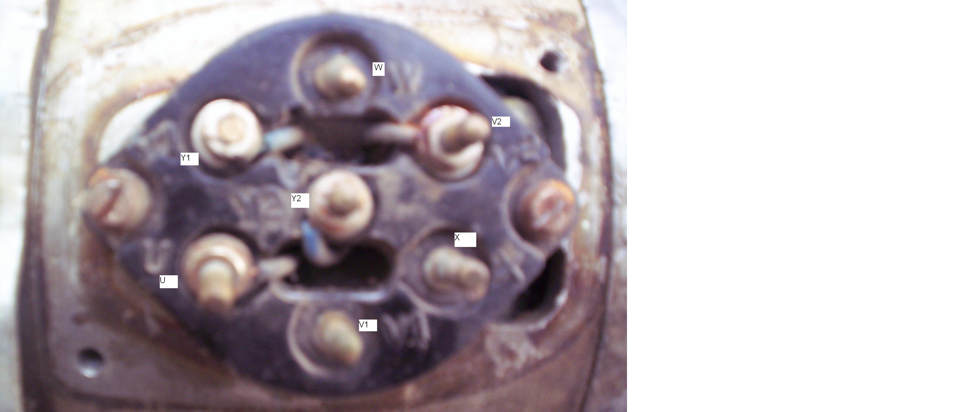

Kaptom egy 3 fázisú motort és segitségeteket szeretném kérni a bekötését illetően!
Itt egy kép a csatlakozoirol, (odairtam a jelöléseket, a v2, y1,y2, és U csatlakozokhoz van a motorbol vezeték kötve)
a adattáblája sajna lekopott igy semmit nem látni rajta..
Várom válaszotokat!
üdv: Moka
(#) Imi65 válasza Moka hozzászólására (») Máj 2, 2008 /
Bár rossz minőségű (homályos) képet tettél fel, de én nem látom az X, W, és V1 kapcsokhoz tartozó vezetékeket (a többinél ez szépen látszik). Márpedig a 3 fázishoz 3 tekercs kell, és annak 6 vége van, nem 4. Akkor pedig ez egy 1 fázisú motor, segédfázis, és fő tekercsekkel. A vezetékes csatlakozási pontok között mérd ki a tekercseket, a nagyobb ellenállású a segédfázis. Azt viszont nem tudni, hogy üzemi kondenzátoros, vagy indítókondis.
(#) harald válasza Moka hozzászólására (») Máj 2, 2008 /
ki kellene mérni a tekercs végeket a vastagabb vezetékelésü a müködtető tekercs általában y y1
ha ez igy igaz akkor kősd össze y-t u-val ez kap egy fázist(L1) y1 nullát(N) és a nulla és a v2közé tegyél egy nyomógombot amit induláskor megnyomsz egy rövid időre ha félpörög akkor már csak a nyomógombot kell kicserélni egy megfelefő értékü inditókondira forgásirányt a v2 és az u felcserélésével válthatsz természetesen mindez csak akkor igaz ha y y1 az üzemi tekercs és u v2 inditó tekercs

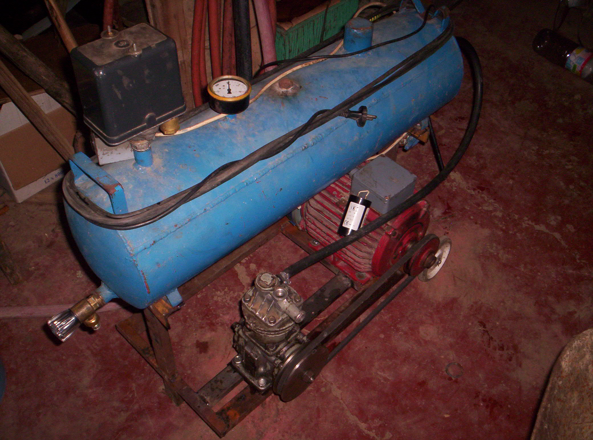

(#) Flatlander hozzászólása Máj 8, 2008 /
A kondi bekötést azt megoldom(letudom másolni egy így bekötött motorról)Csak nemtudtam h most akkor h is kell bekötni....Mert nekem most csillagban van és inkább megkérdezem h deltában jó-e lenne....Kiváncsi vagyok így milyen lesz,majd holnap ki is próbálom Amúgy mekkora kondit javasolsz üzeminek?
Én olyan 90-100mikrósra gondoltam üzeminek,az jólenne?
(#) pex2 válasza Flatlander hozzászólására (») Máj 8, 2008 /
a 100 as üzemi lehet kevés lesz ha a motor 2polusú 2900/min ha 4p akkor lehet hogy elég mindezt úgy a legegyszerűbb megnézned hogy áramot mérsz a kondin illetve a 220 másik ágán amihez nem kötöd a kondit úgy mond a nulla
ezt egy lakat fogóval meg is csinálhatod nem túl hiteles de az áramok közt 1-2 A eltérés lehet
Nah átkötöttem deltába és raktam rá egy nyomógombbal 160mikrós indítókondit Igaz hogyha nyomás van a tartályba nem indul de simán jó....És nekem ugyis csak akkor van benne amikor kell,szval jóezígy7bar-t ígyis lazán fölnyomja Raktam föl képet az én saját művemről Sokan nemhisziek el h egy gyerek ilyet tud csinálni!(am 15éves vok) Még nincs kész teljesen sőtt...Még rendesen vascső kell a tartályhoz meg stb..ilyen kisebb munkák.de már használható...(az olajfolt az nem belőle van alatta,ráöntöttem véletlen) Kiváncsi vagyok sztetek milyen....Az antenna ami véletlen rajtvan képen nem a kompresszorhoz tartozik
az inditó kondi azért inditó mert csak rövid idejű használatra vanszal nem azért hogy folyamatosan áram folyon rajta igy nyilván örölj hogy nem lettél hallás kárusult mert kurva nagyott szól
100 as üzemivel elméletileg menni fog ez na fajta motorod de üzemi legyen fehér!!!!!!!!!!!!!!!!!
Hát épp ezért nem kötöttem üzemire ezt a 160-as kondit hanem csak indítónak egy nyomógombbal indításkor közben nemmegy

de egy 3 fázisú motort csak üzemi kondival tudsz megfelelően működtetni
