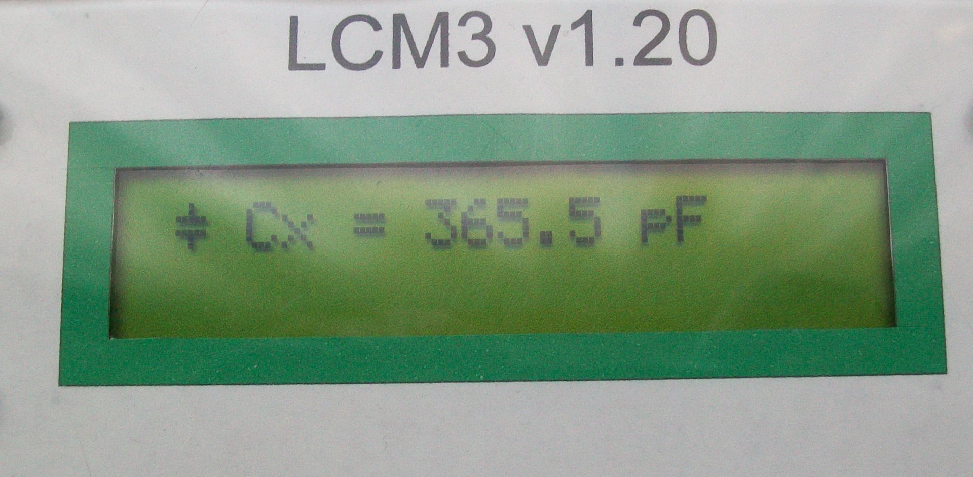

(#) Skori válasza vargaf hozzászólására (») Feb 2, 2019 /
Ha jó alkatrészekből van felépítve, akkor nagyon sokáig pontos marad. Több évvel ezelőtt kalibráltam amit építettem, és most (néhány perce) megmértem néhány referenciának elrakott alkatrészt. Az eredményt lásd a képeken.
