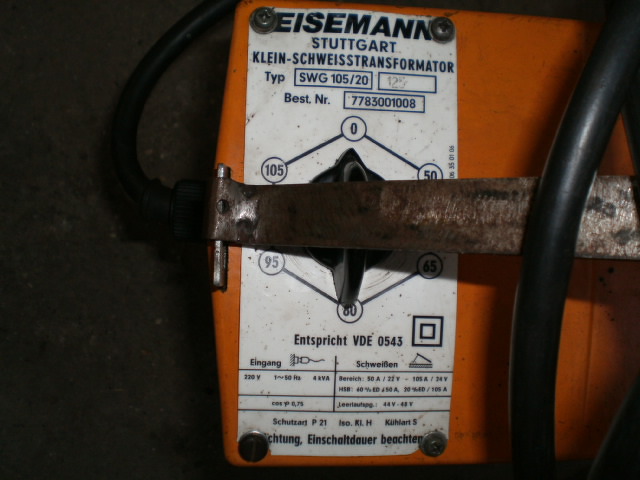

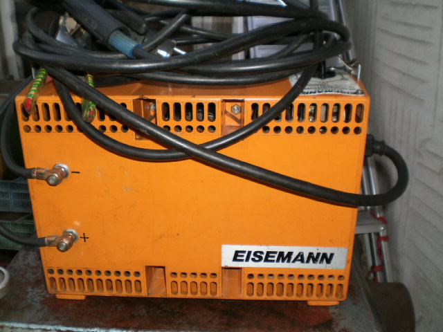

A fojtó egyik végére a diódahídról megy vezeték, a másik vége meg az előlapi test csatlakozóra megy.
A második és harmadik képen látható a doboz hátfalánál egy ferde sín, ami a diódahídtól a fojtóra megy. Az első képen pedig a kivezetés, ami ott is van a fojtó előtt, csak össze kell kötni a korábban taglalt alu lemezköteggel.

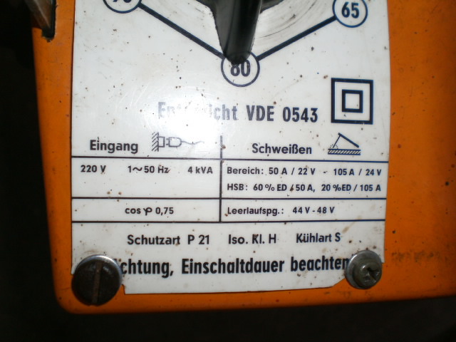

Örülök hogy van fórum,ami a hegesztő trafókkal még foglalkozik,ebben az inverterekkel teli világban ![]() Véleményt szeretnék kérni a lenti heg.trafóról,8-10e-ért odaadnák,érdemes-e megvenni??Vagy válasszak valami "modernebb"trafót?? De van egy sejtésem,ha ezt megveszem,még az unokám is hegeszteni fog vele... NEM akarok inverterest,mivel: -nagyon keveset hegesztek -valahogy ódzkodok az agyon elektronizált dolgoktól -minimális összeget szeretnék ráfordítani -nem akarok hirdetési oldalakról a "mega-giga-brutál-orosz"stb.jelzőkkel illetett lenyomozhatatlan forrásokból,hosszú távon ki tudja mennyire megbízható invertert venni -a normális inverterre meg nem akarok kiadni egy kisebb vagyont -tehát marad a trafó és kész ![]() -100 ampernál többre nincs is szükségem,mivel max.2,5-ös elektródát fogok használni,és a házban még régi alu vezetékek vannak,illetve 16B-s kismegszakító,tehát szerintem ez a lenti gép még simán elketyeg erről a hálózatról Szóval akkor a trafó adatai: Gyártó:Eisemann,súlya,17,5kg Heg-áram:50-105Amper Vasmag mérete:19cm magas,11cm széles,6,5cm vastag A vastagabb tekercse 5mm széles-lapos rézhuzal,ami 10cm magas 8cm széles és 3cm vastag. A vékonyabb tekercselés pedig 2mm vastag rézhuzalból van,ami 10cm magas,7cm széles,és 2,5 cm vastagságban van. Ezeket az adatokat úgy mértem,hogy csak a trafó egyik oldali borítását levettem és úgy méricskéltem,nem akartam jobban szétszedni,mert tökéletesen működik,nagyon szépen hegeszt,és jól fog ívet is,csak még nem mondtam rá áment,gondoltam,előtte itt megkérdezem a hozzáértőket ![]() Érdekességként megemlítem,hogy ebben még nincs ventillátor,és szerintem még hőkioldó sincs,mert annak azért szokott lenni egy jelzőlámpája de ezen a trafón nem találtam ilyet...illetve a vasmagnál se találtam semmit,ami mérné annak a hőmérsékletét,hogyha túlmelegszik,akkor kapcsoljon a hőkioldó.. Vagy annyira nem melegszik ez a réztekercs,hogy nem is raktak ezekbe még ventit meg hőkioldót se gyárilag?? Nem tudom hogy valaki ismeri-e ezt a típusú trafót?? Én spec.még előtte sose láttam ilyet... Elvileg anno németből lett behozva(80-90-es évek)ahol állítólag a kisebb gyárakban voltak ezek úgynevezett TMK-s,karbantartó trafók.. Válaszokat és a segítséget előre is nagyon szépen köszönöm! Zoltán A hozzászólás módosítva: Feb 19, 2019
Ez a trafó le fogja csapkoni a 16A-es megszakítót. Főleg ha B jelzésű. A másik probléma, hogy ha a fokozatkapcsoló megadja magát, akkor csak az kerül vagy 8ezerbe. Ezzel szemben az inverter elmegy 16A-el simán és ha ritkán használod akkor nem hiszem hogy tönkremenne.
Ez a trafó nem is olyan nagyon régi, hiszen hiperszil maggal készült. Ettől függetlenül valami barkács cégecske buherálta össze a németeknél. Lásd: műanyag doboz, fokozatkapcsolós szabályzás, védelem nélkül. A nevét adta hozzá, mert ott "Úgy illik.". Kivitel és igényeid alapján örök darab lehet. Ha nem a legmagasabb fokozatban használod, még a kismegszakítót se fogja lecsapkodni.

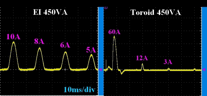

Az automatától a hegesztőig a falban tekergő kábel már maga is hosszabbító, és nyilván nem elég, ahogy az sem lesz elég ha toldasz még hozzá 10-20 métert. Azért nem, mert az a kevés ellenállás már nem oszt nem szoroz olyankor, amikor hegesztőáram nagyságú indulóárama van egy trafónak.
A csatolt szkópfotón látható egymás mellett, hogy mekkora bekapcsolási áramlökése van egy ugyanakkora teljesítményű közönséges EI trafónak, és egy toroidnak (10A kontra 60A). És ez még egy szerencsés pillanat volt, mert 3 mérésből ez volt a legkisebb, általában egy ekkora toroid induló áramfelvétele 80A felett van! És ez még 500W-os sincs. A hiperszil is hasonló ehhez, nyilván az nem ennyire durva, mivel ott nem teljesen zárt a mágneskör, hanem van benne elenyésző légrés. Ugye, a toroidban nulla légrés van, mivel egyetlen szál szalagból van feltekerve a magja, ami sehol sincs elvágva. A hiperszil szintén, csak az el van vágva, és a két fél párban síkba van köszörülve, így lesz benne némi légrés. Meg úgy lesz még több, ha tesz még bele az ember.
