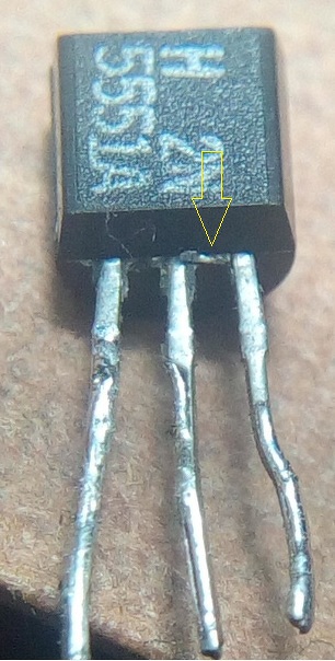

Vannak egészen kiszámíthatatlan hibák, mint a mellékelt ábra mutatja. Kolléga futott bele a közelmúltban.
(#) FerencziJ válasza reloop hozzászólására (») Márc 15, 2019 /
IC-t nem cseréltem, kidobom.
Ez a kép nagyon ott van, nem találkoztam még hasonlóval.
