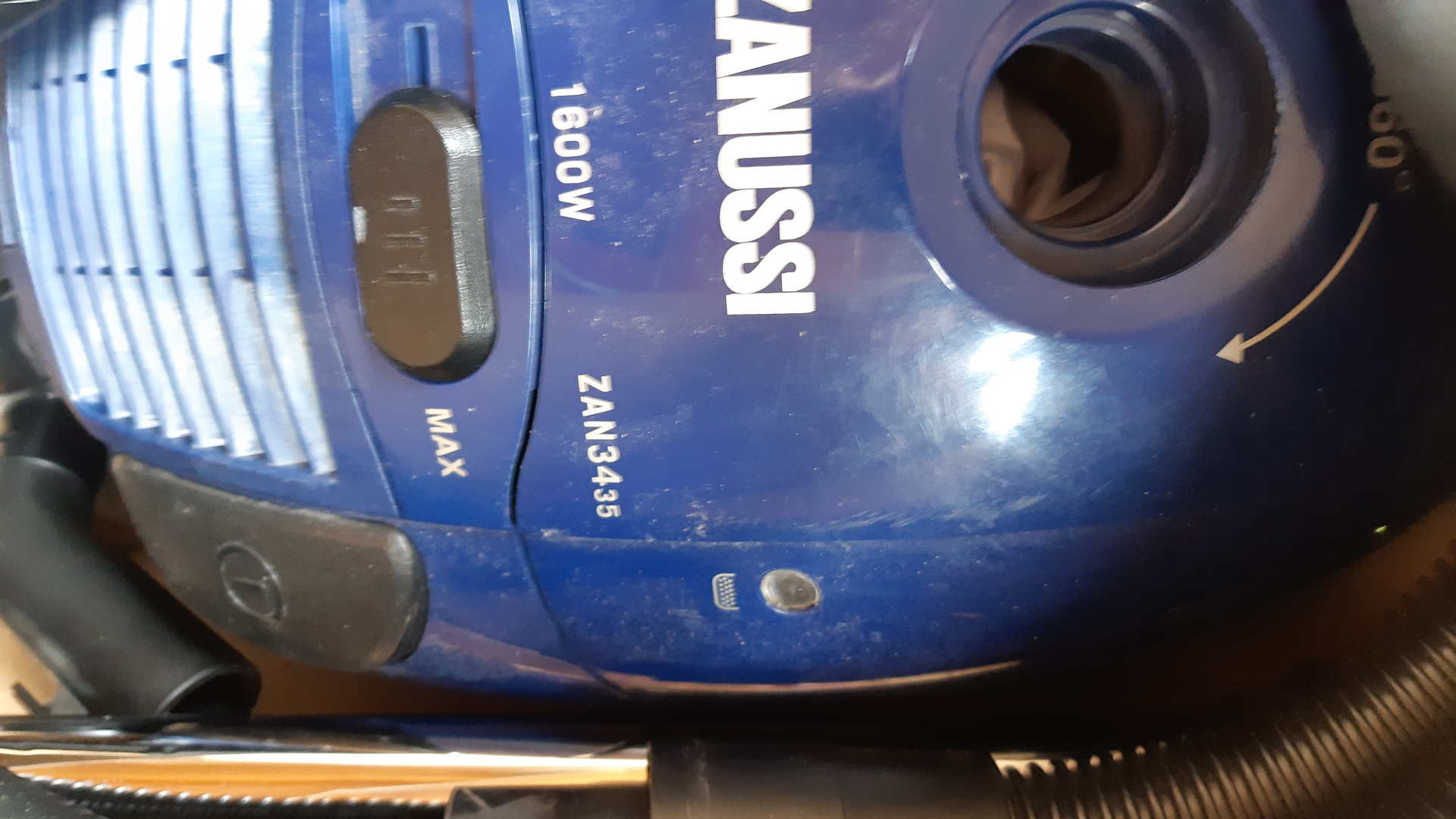

Zanussi ZAN3435 1600w-os fordulatszám-szabályzós porszívó. megállt. Szétbontottam,az elektronikát kioperáltam,és a TR1 triac kilukadt. Elfüstölt. Más égésnyom sehol semmi. Valaki esetleg tud segíteni a triac tipusának meghatározásában. felirat ha volt is rajta elolvadt. Egy cserét megérne nekem.
BT139/800-at nyugodtan beletehetsz.
Remélem, a porszívó ki van tisztítva rendesen, nem sült be a motor. A hozzászólás módosítva: Máj 22, 2019
Köszönöm. Tegnap kaptam a gépet. gyönyörű tiszta volt, motor könnyen forog. Ami feltünt a motorvédő szűrő 3db volt beletéve,jó vastag. Lehet hogy kevés levegőt kapott?

Így pörögne már rendesen, ha pedig hibás, nincs csatt.
Köszönöm mindenkinek a segítőkész válaszokat. Kicseréltem a triakot,a sok szűrőből kivettem kettőt és kipróbáltam. Működik rendesen. A kefék vállalható határon belül szikráznak,egészen minimális.
