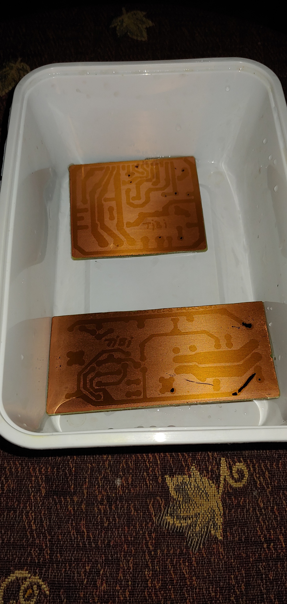

(#) SlyChocolate hozzászólása Jún 29, 2019 /
Üdv Urak!
Olyan lehtetséges, hogy a vas klorid azért nem marja a fotózott majd előhívott panelt mert régi, lejárt a szavatossági ideje, még melegítve sem?
(#) kaqkk válasza SlyChocolate hozzászólására (») Jún 30, 2019 /
Két eset lehetséges , vagy amit leírtál , vagy nincs rendesen előhívva a rajzolat (egy vékony hártya rajta maradt a rézen)
(#) nagym6 válasza SlyChocolate hozzászólására (») Jún 30, 2019 /
Kipróbálhatod a vaskloridot egy tiszta csiszolt felületű hulladék nyákkal. Ha azzal sem jó, akkor már a vasklorid gyenge.
(#) SlyChocolate válasza kaqkk hozzászólására (») Jún 30, 2019 /
Úrja elő kéne hívni?
Az előhívó flakonon 1:9-es hígítást írt a gyártó.
Ami bele sem szagolt a megvilágított lakkba.
Majd kb 1:7 aránynál már megjelent a rajzolat.
Most így néznek ki.
