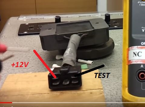

(#) FDavee hozzászólása Szept 6, 2019 /
Segítségét szeretnék kérni. Van egy 1992 Yamaha xj600s diversion motorom. Egyszer már cseréltem egy éve benne fesszabajzót. Most megint megadta magát. Rendeltem egy 95 os divihez valót utángyártottat. Az 5 kábeles az enyém 4 kábeles gyárilag. 95 os ráncfelvarrás után egy nagyobbat tettek bele mert típus hibája volt alulmeretezett. A lényeg az hogy meg is van a kapcsolási rajza (mellékletben régi és új) az újnak és az enyémnek is. Radugtam a 4 kábelt ami oda van vezetve a rajz szerint a testet pedig a házára ahogy az előzőn is volt. De nem működik. Mi lehet a hiba? Régen egy cikket találtam ami szerint a test az 5. Ez igaz lehet? Nem tudom elhinni hogy a pozitív és negatív ugyan olyan szín gyárilag. A kapcsolási rajzon nem látom miért van két piros kábel az új változaton.
Szóval ez a helyzet remélem érthető. Gyorsan kellene a megoldás mert holnap mennék motorozni.
Előre is köszönöm!
(#) Tomi111 válasza FDavee hozzászólására (») Szept 6, 2019 /
Szia! Lehet rosszul látom, az újnak van öt kivezetését. Szerintem a két piros csak elírás a csatlakozóban, mert a képen viszont B és R van. Gondolom a B feketét jelent - ez lenne a test. Most hogyan kötötted? Összekötötted a kettőt? Már csak az a kérdés, melyik a csatiban a piros és a fekete?
Na lőttem a netem egy képet egy videóból. Csatoltam.
Itt a video: youtube
Bár most nézem, ez Yamaháé? Nem biztos...
A hozzászólás módosítva: Szept 6, 2019
Igen jól látod az újnak 5 kivezetése van. De a réginél is ott van a black test kábel. Amúgy ennek is a házára kötöttem a testet mint a réginél. A videóban a haza műanyag nekem egy alu öntvény a háza. Ézt a videót én is néztem és nekem ha rá van kötve a 3 generátor kábel ilyen 4.5 voltot csinál azon a két kivezetésén és amúgy jól jelölted be a test és pozitív kávét úgy mértem ki miltimeterrel is. Lehetséges hogy rossz a fesszabajzo amit küldtek? Vagy az lehet a gond hogy a testet a házra kötöttem?
Bekötöttem úgy ahogy a videóban volt és annyi volt hogy nagyon kevéske volt a feszültség amit produkált. Azért mondom rákötöm az aksira egyből felment 14v ra alapjáraton... Fordulaton 14.4 szóval hibátlan. Köszönöm a segítséget!
