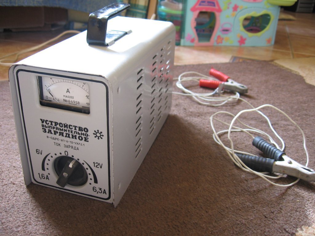

Kaptam egy vagy 30éves orosz akksi töltőt,és vele kapcsolatban lenne kérdésem: Mégpedig hogy az normális dolog-e,hogy töltés közben annyira felmelegszik a teteje+hátulja(lemez házas)hogy nem állja a kezem?? Tölt rendesen,azzal nincs gondom,az amper mérő is működik rajta,csak ez a melegedés gyanús nekem.... Van egy Tescos műanyag házas töltőm is,az akkor is csak langyos ha 24 órában megy.. Ha ez a nagyfokú melegedés normális dolog ezeknél az orosz masináknál,akkor tárgytalan a kérdésem,ellenben ha nem,akkor mit ellenőrizzek rajta,mivel kezdjem a dolgot?? Még nem volt szétszedve,elvileg.... Íme a kép,ez nem az enyém,de ugyanilyenről van szó.. Üdv.Zoli
Az orosz gyártmány bírja ...
Az oké hogy bírja,de arra lennék kíváncsi,esetleg akinek van ilyen töltője,hogy ez a nagyfokú melegedés természetes jelenség-e vagy esetleg valami kontakthiba okozhatja,mert csak akkor szedném szét ha muszály,mivel jól műkszik! Üdv.Zoli
Szia! Ezzel a töltővel vigyázni kell, mert a kötései és kontaktusai lelazulnak és az egyenirányító hűtését szolgáló lemezek összeérhetnek ami jelentős túláramot hajthatnak. A kimeneti feszültséget mindenképpen le kell ellenőrizni a csipeszeken, mert nem biztos, hogy jelenleg a megfelelő értékeket adja ki a fokozat kapcsoló. A probléma az egyenirányító csavarkötéseinek fellazulása okozhatja és a hűtőlemezek valamelyikének összeérése. A kimenet avagy az akku így lehet, hogy váltó feszültséget fog kapni. Mindenek előtt bele kell nézni és leellenőrizni az említett konstrukciós hibákat, mert hát régen csak ezek az anyagok és megoldások voltak az ilyen és ehhez hasonló töltőkben. Amivel nekem dolgom volt az narancs színű volt.
Nyugodtan vedd le a burkolatot, nem bogyolult szerkezet ! Trafó, 4 dióda, fokozat kapcsoló meg a műszer. A hátlap környékén vannak a diódák, nem túl nagy hűtőlemezeken. Esetleg meglazultak a csavarok.
Nagyon szépen köszönöm a segítőkész hozzászólásokat,ezen segítő tippek alapján sikerült megoldanom az orosz akksitöltő melegedési problémáit.. Levettem a burkolatot,valóban egyszerű de strapabíró szerkezetet találtam. Átnéztem az összes forrasztást,azokat rendben találtam,plusz még hosszú csőrős fogóval megmozgattam az összeset,nem találtam hibát. Egyedül a fokozatkapcsolóra rámenő néhány vezetéknél találtam sőtét elszineződést,a szigetelés néhány helyen kezdett megolvadni,de maga a forrasztások hibátlanok. Ezt annak tudom be,hogy nagyon szorult már a kapcsoló,el voltak oxidálódva az érintkezők,nem lehetett "érezni"a fokozatokat. Valószínű aki előttem használta,vagy kipróbálta,nem foglalkozott vele,és a kapcsolás közben kétfokozat közé tette a kapcsolót,csakhogy ilyenkor képes két fokozatot is összezárni egyszerre,és valószinű ezt sínylették meg a rámenő vezetékek... De a melegedés is megoldódott,igazatok volt,a hűtőbordáknál volt a probléma,nem értek össze,de nagyon meg voltak lazulva a csavarjai,így az egyenirányító diódák(remélem nem írok hülyeséget)lazák voltak,szinte lötyögtek a hűtőbordákkal együtt a műanyag tartó panelen Jól meghúztam őket,menetrögzítővel bekentem,hátha így tovább bírják majd.. Kipróbálva az egységet,szépen tölt,műkszik az ampermérő is,és ami a lényeg,mostmár nem süt a burkolata hátul,hanem csak jó langyos. Ismét sikerült egy retro apróságot megmentenem,ami nem utolsósorban még így több mint 30év után is hibátlanul teszi a dolgát Ugyanis a belsejében levő táblácska alapján 1986-os gyártmány! Mondjuk ismerek olyan embert,aki még valóban a 80-as években vásárolt egy ugyanilyet,újonnan az akkori még KGST piacon,és azóta is kifogástalanul tölti neki az akkumulátorait,és az övé még szét se volt szedve semmilyen probléma miatt. Az enyémet is most én bontottam meg először a csavarok és a belső állapota alapján Mégegyszer köszönöm a jótanácsokat! Üdv.Zoli A hozzászólás módosítva: Aug 25, 2019
Örülök, hogy sikerült használd egészséggel nagyon sokáig !
