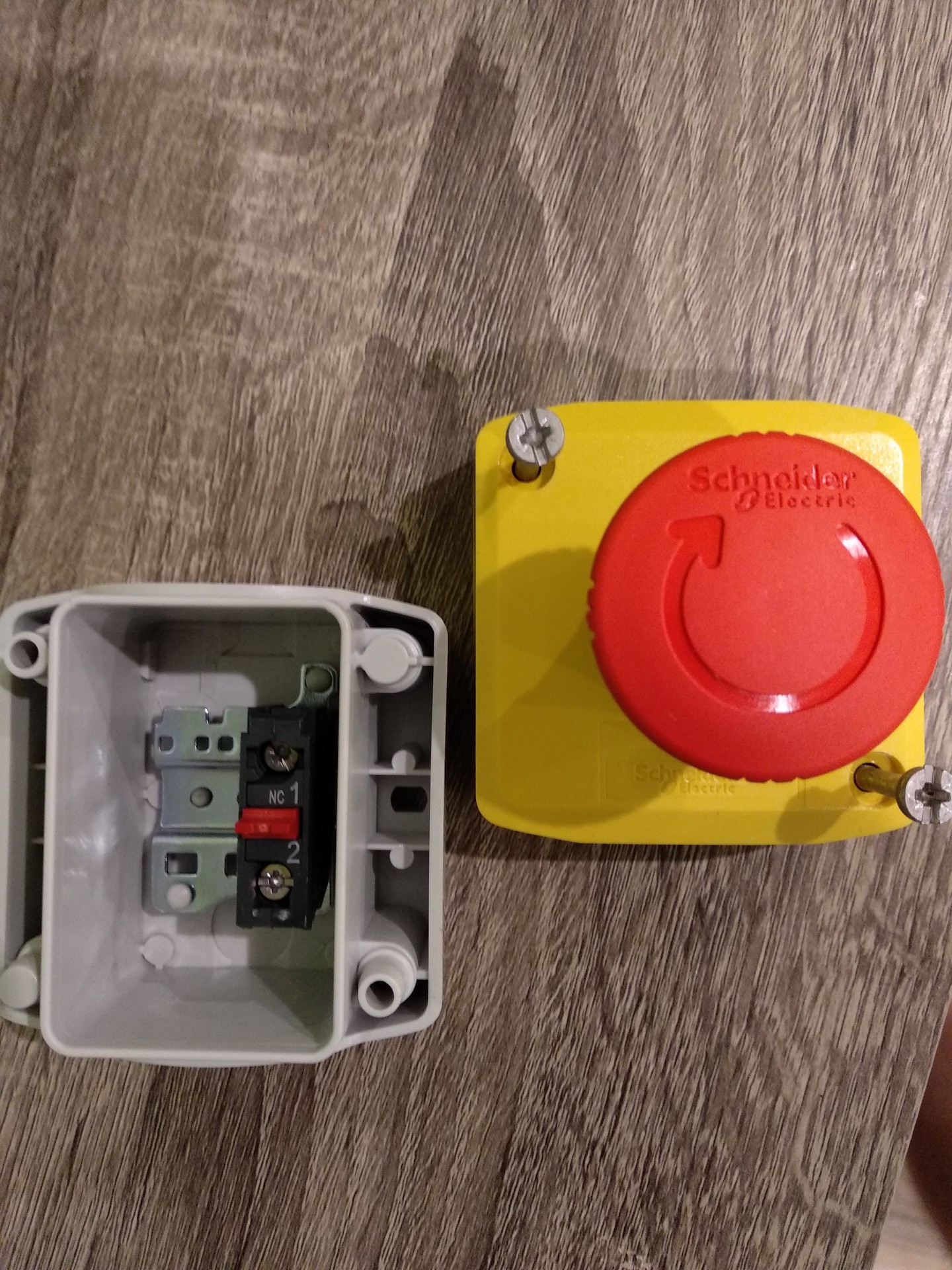

Szia , ha megnyomom a leállítót , szakítja az áramkört, kipróbáltam azt is amit javasoltál, ha nyomom a leállítót akkor hiába nyomom a bekapcs gombot nem történik semmi. Igen reteszelős,a vészgomb (lefényképeztem) , mondjuk olyat viszont ami három fázist bontani tudja még nem láttam, . Szerintem elég az egy fázist bontani és a mágneskapcsoló úgyis kikapcsol.
Köszönöm a segítséget ,úgy fogom csinálni ahogy írtad.

(#) pipi válasza T_Kornel hozzászólására (») Aug 28, 2019 /
Ami nekem van vészkapcs, annak a hátulján cserélhetők az érintkezők, alaphelyzetben 1 bontó+1 záró van rajta. Arra nem emlékszem 3 érintkezőt is lehet-e szerelni, vagy csak 2-t.
Na megtaláltam, ilyen, sajna csak 2 érintkezős legalábbis ami nekem van.
(#) Marko Ramiusz válasza T_Kornel hozzászólására (») Aug 28, 2019 /
T_Kornel! Ezt mindenképpen bizza szakemberre, egy laikus kontárkodása tűz-, baleset-, ás életveszélyes is lehet. Villannyal tilos játszani. Egyébként már az eredeti szerelés is hagy kivánnivalót maga után, azt kellene előbb rendbe tenni. Egyébként a leállitó gomb nem egyenértékű vészgombbal. Mindenképpen forduljon egy olyan emberhez, akinek van erősáramú végzettsége. Üdv.: Joe
(#) Epu2 válasza Marko Ramiusz hozzászólására (») Aug 28, 2019 /
Annyira nm bonyolult, mint amennyire bonyolítják.
A vészleállítási funkciót egyetlen szándékos emberi cselekvésnek kell indítani úgy, hogy az ne igényelje hatásainak mérlegelését.
Vészleállítás alatt nem indulhat semmilyen más művelet, működés és a visszaállításnak, a reteszelések oldásának (vezérléstechnikainak is) szintén szándékos emberi művelettel kell történnie.
A feloldott vészleállítás nem indíthat újra semmit, csupán ennek lehetőségét biztosítja.
A vészleállítás mindig kiegészítő védőintézkedés, nem helyettesíthet egyéb, sem technológiai, sem biztonsági funkciót.
A vészleállítási folyamatnak két kategóriája van, a 0-ás és 1-es leállítási kategória.
Hatókör piktogrammal jelölni kell a kezelőszerveknél, hogy mire vonatkozik a vészleállítás.
A biztonsági vezérlés minimális, megkövetelt szintje: PLr c illetve SIL1 (ISO 13849-1 ill. IEC 62061).
Leggyakoribb működtető elemek, nyomógombok, kötelek, rudak, fogantyúk.
A működtető szerveknek a hozzáférési szint felett 0,6 és 1,7 m között kell lennie.
A működtető eszköznek vörös színűnek kell lenni, sárga háttérrel. Célszerű kerülni a kulcsot igénylő visszaállítást.
(#) Marko Ramiusz válasza Epu2 hozzászólására (») Aug 28, 2019 /
Biztosan igaza van, de egy hozzá nem értő, hogyan tudhatja, ha még egy szakember sem mindig eszerint cselekszik.
(#) pucuka válasza T_Kornel hozzászólására (») Aug 28, 2019 / 1
Ahogy írtad, a kapcsoló maga egy mágneskapcsoló. Ennek a tartóáramát bontja a vészleállító. A mágneskapcsoló lehet háromfázisú is, nem a vészleállító kapcsolja a főáramkört, azért nincs belőle háromfázisú.

(#) Marko Ramiusz válasza pucuka hozzászólására (») Aug 28, 2019 /
Ez igy nem igaz. A mágneskapcsolók általában háromfázisúak. Sőt inkább háromsarkúak. amire sokféle feszültségszintet, vagy áramnemet lehet rákötni.

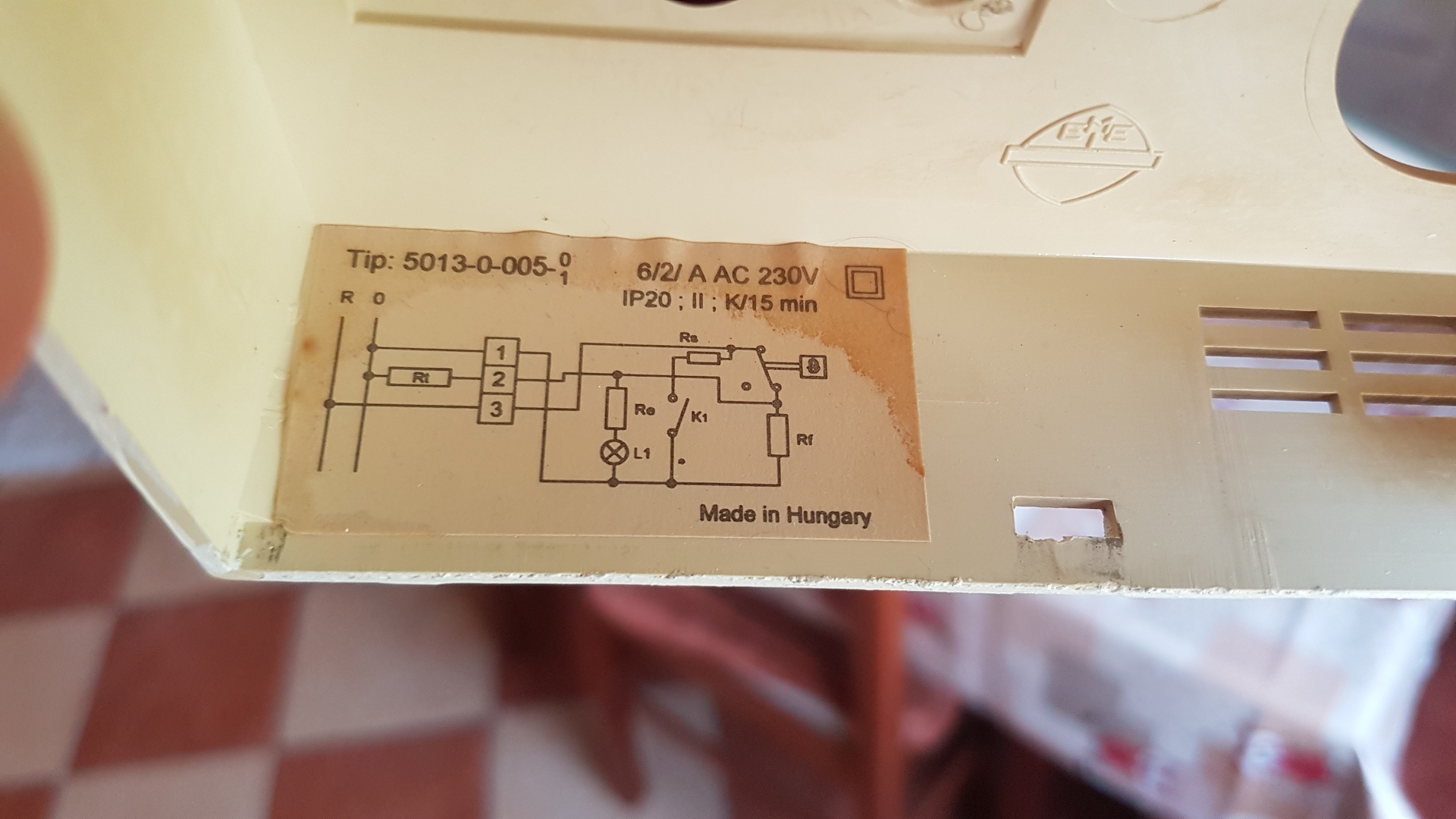

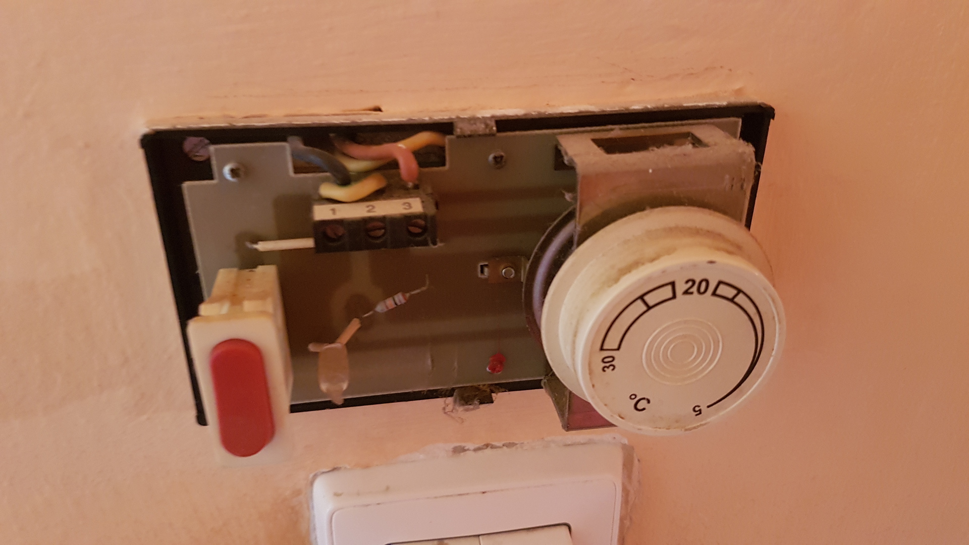

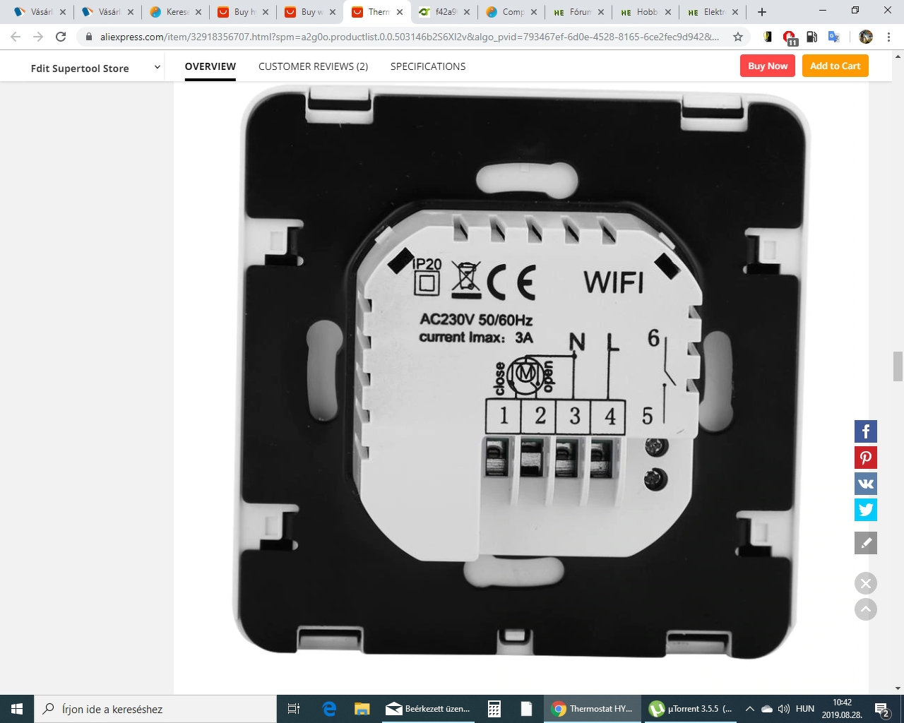

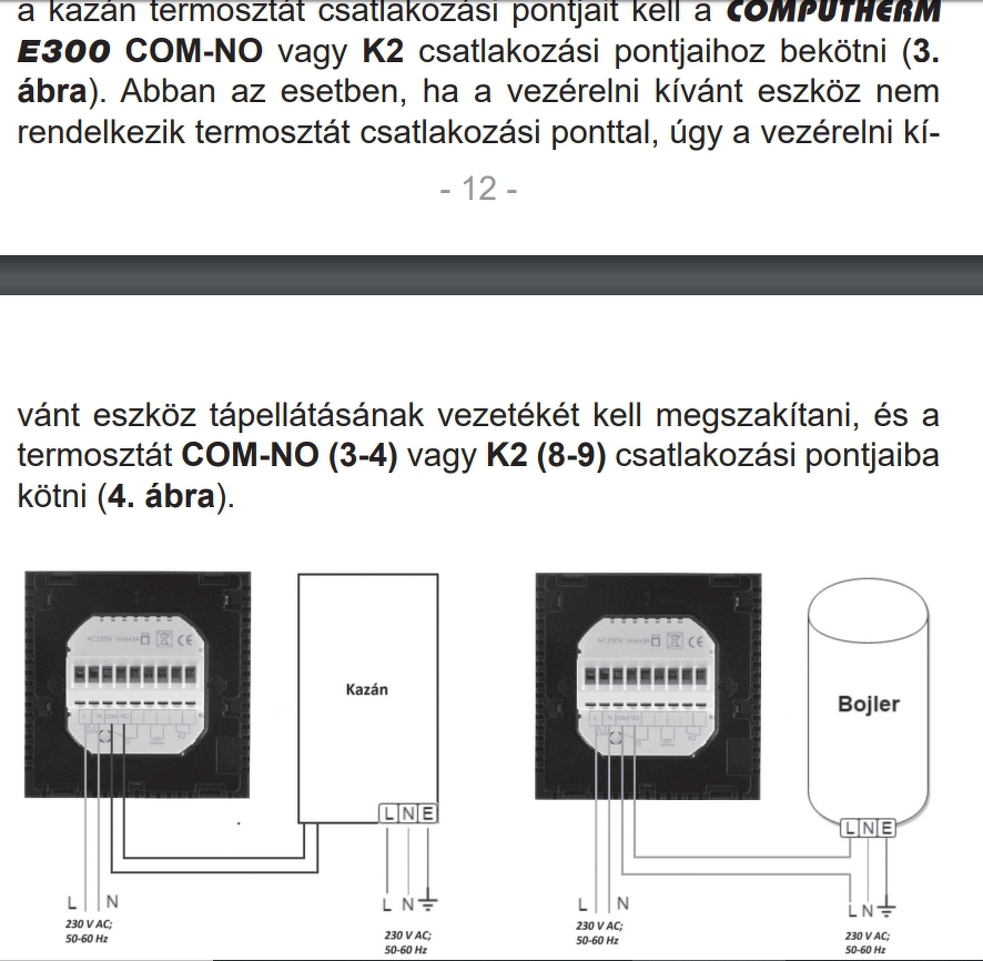

(#) omarhulm hozzászólása Aug 29, 2019 /
Sziasztok. A kazánunk (Thermo ÖV 25) termosztátját szeretném cserélni. Jelenlegi termosztát egy MMG 5013-0-005. Egy korszerűbb wifi-s termosztátot szeretnék helyette, mellékelem a kapcsolási rajzaikat. Ezekből megtudná állapítani valaki hogy lehetséges e? Köszönöm előre is.
(#) Gafly válasza omarhulm hozzászólására (») Aug 29, 2019 /
Emlékeim szerint ennek a kazánnak a mágnesszelep az egyetlen vezérelhető eleme (hacsak nincsen keringető szivattyú is).
Szerintem egyszerűen a régi termosztát 1-2-3 pontjait kell bekötni értelem szerűen az új 2-3-4 pontjára.
Kis szerencsével ott van a fázis-nulla-kapcsolószál. Hacsak nem azért kell lecserélni, mert nincs ott a nulla.

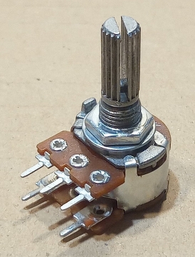

(#) MrBrown hozzászólása Aug 30, 2019 /
A képen lévő poti lenne a ki/be kapcsoló is egy szerkezetben (AC 230V / 0,1A).
Az adatlap AC 150V / 1A-t ad meg, de én relét nem szívesen tennék bele.
Felejtsem el?
(#) Gafly válasza MrBrown hozzászólására (») Aug 30, 2019 /
Szerintem is felejtős...
