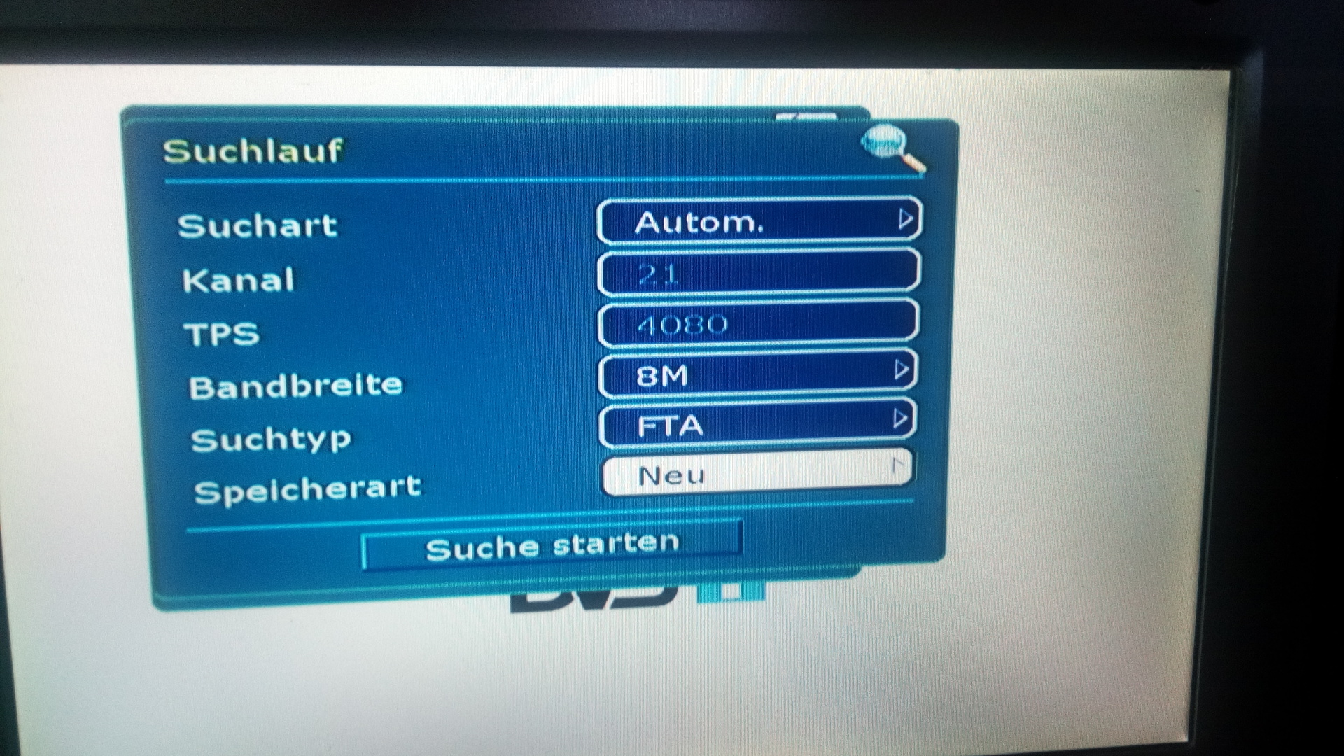

Szerbusztok! A minap vásároltam egy teljesen új kinézetü 2007-es kiadásu JGC KTD-61006 tip. KÜCHEN-DVD/RADIO KOMBINATION KITCHEN_DVD/TV/RADIO COMBO.
A DVB-T tunerja beolvassa a csatornákat (kb:130-at és jelzi is a kódoltakat) egy másik beállitásban kb:20-at (ezek lehetnek az ingyenesek) kiírja a csatorna minőségét:100 %, a jel erőségét:100 % és nincs kép, rádió álásban a DUNA word szól csak, viszont néhány szovák csatorna képe szépen bejön (tojka, tojka plus, stb. mi lehet a gond , mert a gépkönyve német és készülék nyelve is német? viszont az antenna kábelt az ALCHOR beltéri egységhez csatlakoztatom szépen bejön 15-18 magyar csatorna
Régi a kütyü és MPEG2-es, a hazai DVB-T meg MP4.
Ne haragudjál de a DVB-t már önmagában is jelzi, hogy digitlális, tehát MPEG4-es,
és kiírja a csatornákat, meg az EPG (programujságot) üresen, tehát a tunere MPEG4-es.
Ja és esténként van úgy, hogy be lelet hangolni teljesen (130 csatorna) és ebből 5-6 talán szovák (ntojka) és ezeken bejön a kép és az EPG és a TXT. Viszont a magyar adókat nem fogja.
A készülék csak DVB-t.
Idézet: „a DVB-t már önmagában is jelzi, hogy digitlális, tehát MPEG4-es” --> Minden bogár rovar, de nem minden rovar bogár.. Az mpeg2 is digitális.
Az mpeg2/4 nem a DVB-T2 jellemzöje ( mind a két formátumot támogatja).
Most néztem utnána a szabványnak: a szlovákoknál jelenleg MPEG-2
a németeknél jelenleg MPEG-2 a magyaroknál jelenleg MPEG-4 (2020-tól DVB-T2) azért írja ki hogy nincs szolgáltatás a magyar adóknál viszont 5-6 szlovák adást szépen fog akitől vettem németországban kamionban használta viszont itthon az UPC adapterrel RCA kábel segitségével a TV AV kijelzőén nézte azadásokat Tehát már mindent elkövettem (gyors fénykép bevitel segitségével majdnem az egész német utasitást leforditam) e nem lettem okosabb, igy nektek van igazatok a tunerja nem MPEG-4es. Ha használni akarom akkor az ALCHOR beltérivel kellösszekötnöm (SCART-RCA kábel segitségével, biztosan kapok ijet). Van még egy újszerű DVB-T kombim (MPEG-4, USB, DVD) kérdésem ebből kiszedhető-e a tunen és beépihető-e a német DVB-T hejére --müködni fog-e ??
Viszont nemis beszéltünk T2-ről.. Pistike régi eszközéről van szó.
Nagyjából igy lehet beállitani a német DVB-t.
Nappal ezt a 16 Tv adást adatait veszi be de kiírja nincs szolgáltatás ?
