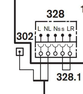

(#) aszim válasza zoszka hozzászólására (») Aug 10, 2019 /
Junkers Eurostar ZE/ZWE 24 a kazán, a termosztát pedig Computherm Q7RF.
(#) aszim válasza 444Tibi hozzászólására (») Aug 10, 2019 /
Nálunk is hasonló a helyzet, erre keresem a megoldást ! Hová kötötték be a rádiós termosztátot ?
(#) uniman válasza aszim hozzászólására (») Aug 10, 2019 /
A "rádiós termosztátot" nem kell bekötni, mivel az "vezeték nélküli"...a vevőjét kell "bekötni" .
Ha van a kazánodon ilyen sorkapocs, akkor a 328.1 átkötés helyére kell kötni a termosztát vevőegységének a kapcsoló érpárját...
A hozzászólás módosítva: Aug 10, 2019
(#) aszim válasza uniman hozzászólására (») Aug 10, 2019 /
Most, hogy megtanultam a rádiós termosztát bekötésének módját(csak a vevőt ) már csak az a kérdés maradt, hogy a 24 V-os vezetékes termosztáttal mi legyen? Maradjon bekötve a kazán mellett, állandó működésre kapcsolva?
(#) zoszka válasza aszim hozzászólására (») Aug 10, 2019 /
Kösd ki az 1-2-4 -ből a modulációsat.
ZWE 24-??
Igen ZWE 24. Köszönöm a választ ! Ugye a 328.1-ben az áthidalás kiváltása a termosztáttal a melegvíz készítést nem befolyásolja ?!
Nem!...azt kérdezték, hogy pontosan melyik típus: ZWE 24-1..2..3...4..5...ZWE 24-5 MFK
(#) aszim hozzászólása Aug 10, 2019 /
Köszönöm a segítséget, bekötve, működik ahogy illik !

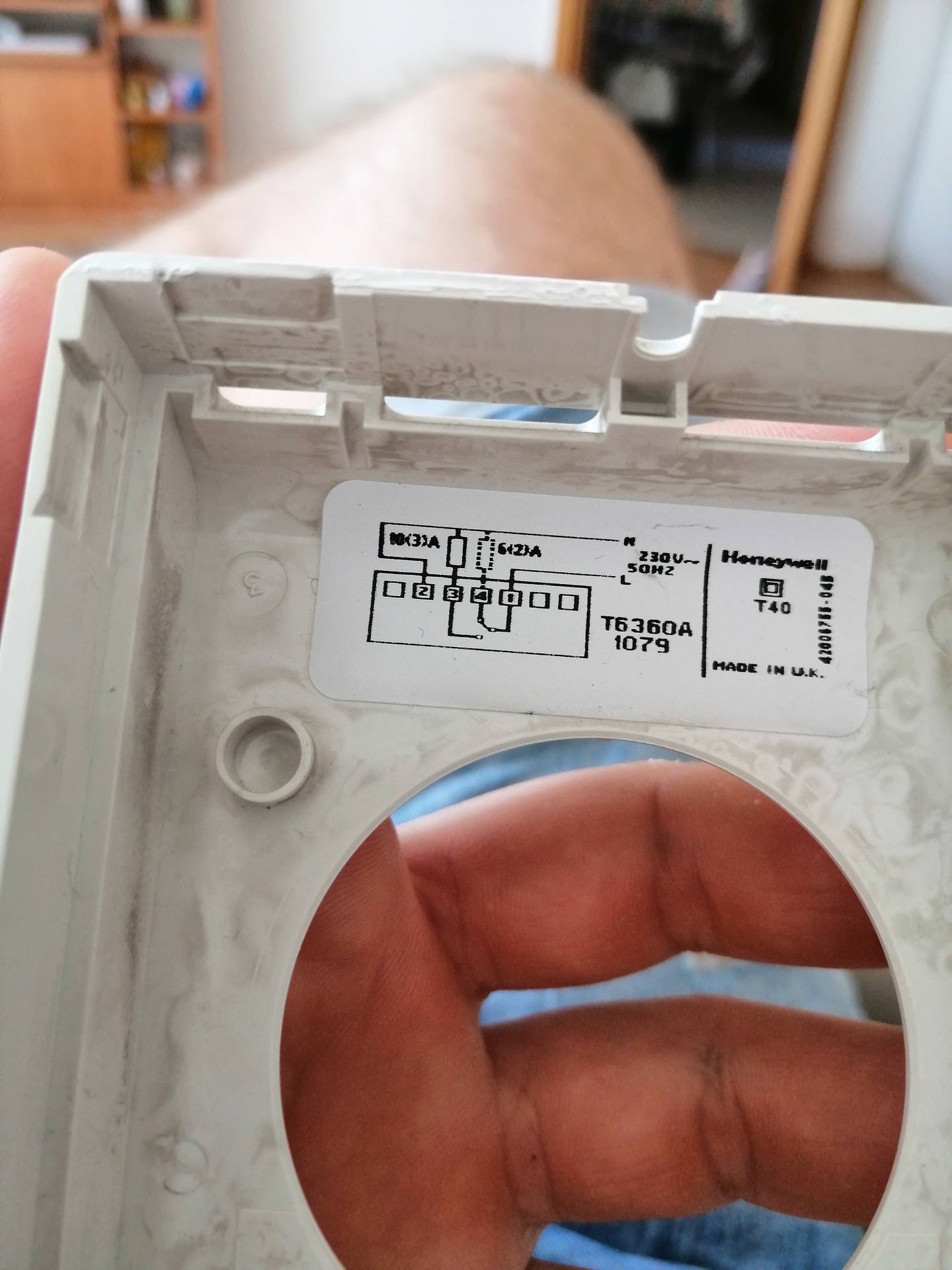

(#) bazsa007 hozzászólása Szept 5, 2019 /
Sziasztok. Szeretnék segítséget kérni. Visszaolvasgattam de nem tiszta a bekötés.
Egy honeywell 6360 tekerős thermostatot szeretnék elcserelni egy computherm q7 típusra. Nekem nem kazánt hanem tombhaz központi fűtés szabályozna.
Jelenleg a honeywell 2 3 illetve 1es van bekotve, kék sargazold illetve barna kabelekkel.
Mit és hova kellene kotnom az q7nel?
Nagyon koszonom
(#) VIM válasza bazsa007 hozzászólására (») Szept 5, 2019 /
Szia! Szerintem ami a 6360-ban az 1. és 3. pntra volt kötve azt a Q7 1. és 2. pontjaira kell kötni. Ami a 6360-ban a 2. pontra volt kötve az nem kell, le kell szigetelni.
(#) bazsa007 válasza VIM hozzászólására (») Szept 7, 2019 /
Köszönöm. Az egyesben van a fázis. Megneztem ceruzával. Úgy is?
(#) zoszka válasza bazsa007 hozzászólására (») Szept 7, 2019 /
Akkor is. Jelenleg a "0"-át kapcsolgatod, mert fordítva van bedugva a konnektorba a vezérelt készülék.
