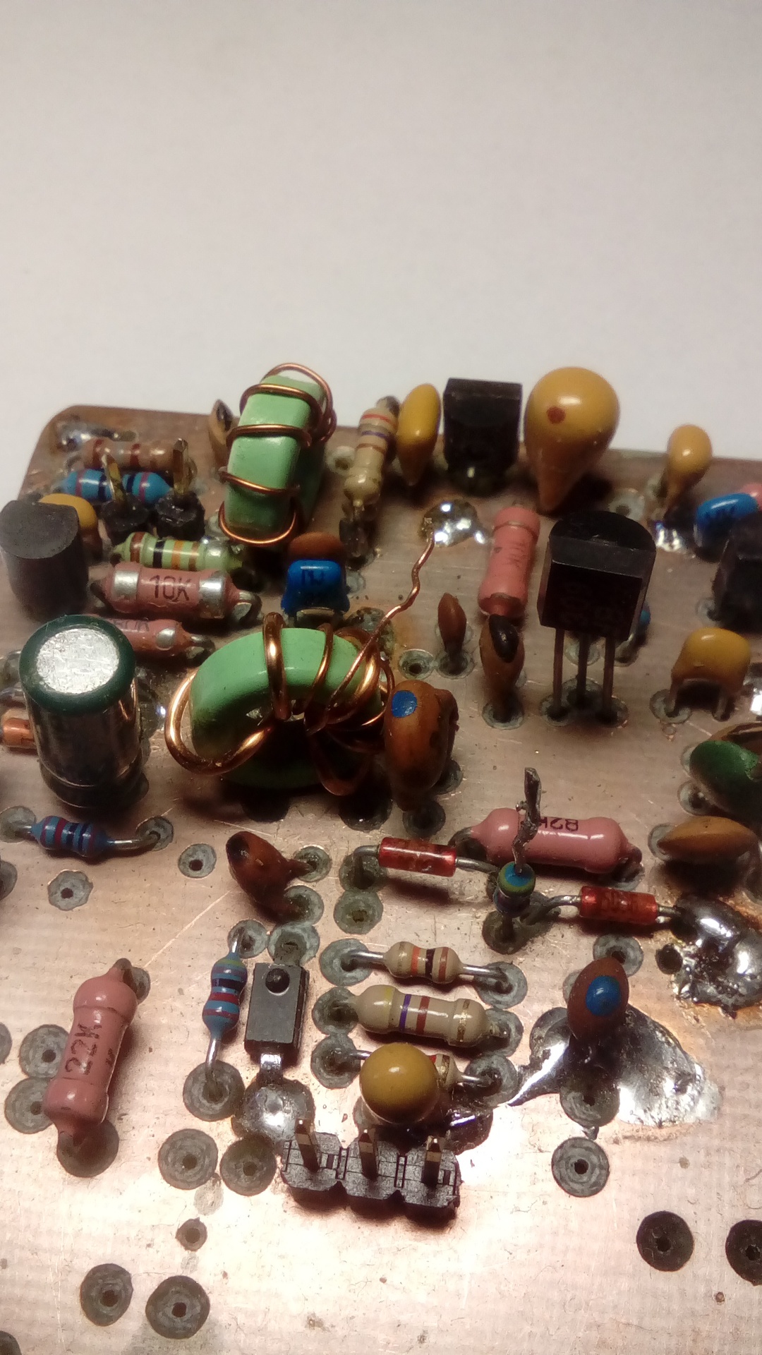

Én egyébként a képen látható toroid tekercs miatt álltam bele az LC mérő témába.
A méregdrága toroidddal - 600 Ft./db. - készített tekercs nem azt a frekvenciát biztosította, amire szükségem lett volna. Számolni tudok az oszcillátor körben lévő alkatrészek ismeretének birtokában, de úgy éreztem, hogy ismernem kell pontosan az induktivitást. Az általam ismert LC mérők nem tudják a nH felbontást, azt az LC mérőt pedig, amit még a múlt században vettem HA5AST kollágától, erre a célra alkalmatlannak találtam. Amelyik LC mérő viszonylag olcsón elérhető, és a felbontása 2 nH, annak is az ára 190 Euro ![]() Tehát, építeni kell egy jól működő,nagy felbontású, és pontos eszközt.
