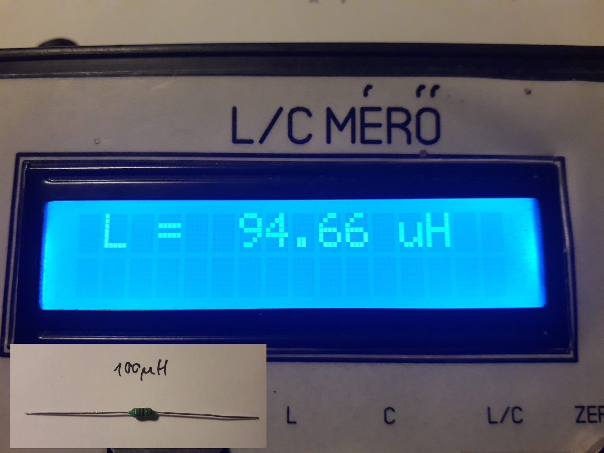

(#) sany hozzászólása Feb 20, 2020 /
Gafly fórumtárs volt olyan kedves, hogy felajánlja és elküldje számomra a három REMIX kondenzátort. Ezt ezúton is, nagyon köszönöm neki!
Az LCM2-ön kicseréltem a két krokodilcsipeszes vezetékét, mert az egyik régi szaladt lett.
A mérési eredmények a képeken láthatóak.

(#) sany hozzászólása Feb 21, 2020 /
Gafly kondenzátorai a HP műszerrel.
Most nézem, hogy a LCM2 a 10000pF kondenzátor esetében jól "mellé nyúlt".
A hozzászólás módosítva: Feb 21, 2020
(#) sany válasza Ge Lee hozzászólására (») Feb 21, 2020 /
A régebbi LCM2 -m, amit én csináltam az is pontatlanul mért, de ezzel valami tényleg nincs rendben. Elvileg kalibrált kellene lennie, de ezt bizony nem az.
Ellenőrzőm a leírtakat. Esetleg ilyen típusú kondenzátort tudok bele rakni 1000pF -ost.
Egy régebbi hozzászólásodban a következőt írtad:
„Nullát egyébként sem nagyon mutat bekapcsoláskor, hanem valami minimális értéket, amit aztán tudsz nullázni a gombbal.”
Ezt is pontosan nullát mutat, mind L és C mérési üzemmódban, ha bekapcsolom.
Megtörtént az ellenőrzés.
Zártam a 2-es. A freki 50676. Azonban 1-2 másodperc múlna elkezd leesni, illetve lefelé számolni. 49313 freki környékén nagyon lelassul a számolás,de ott sem áll meg.

(#) Ge Lee válasza sany hozzászólására (») Feb 21, 2020 /
Akkor azzal valami nagyobb baj van mert nem változhatna a freki.
