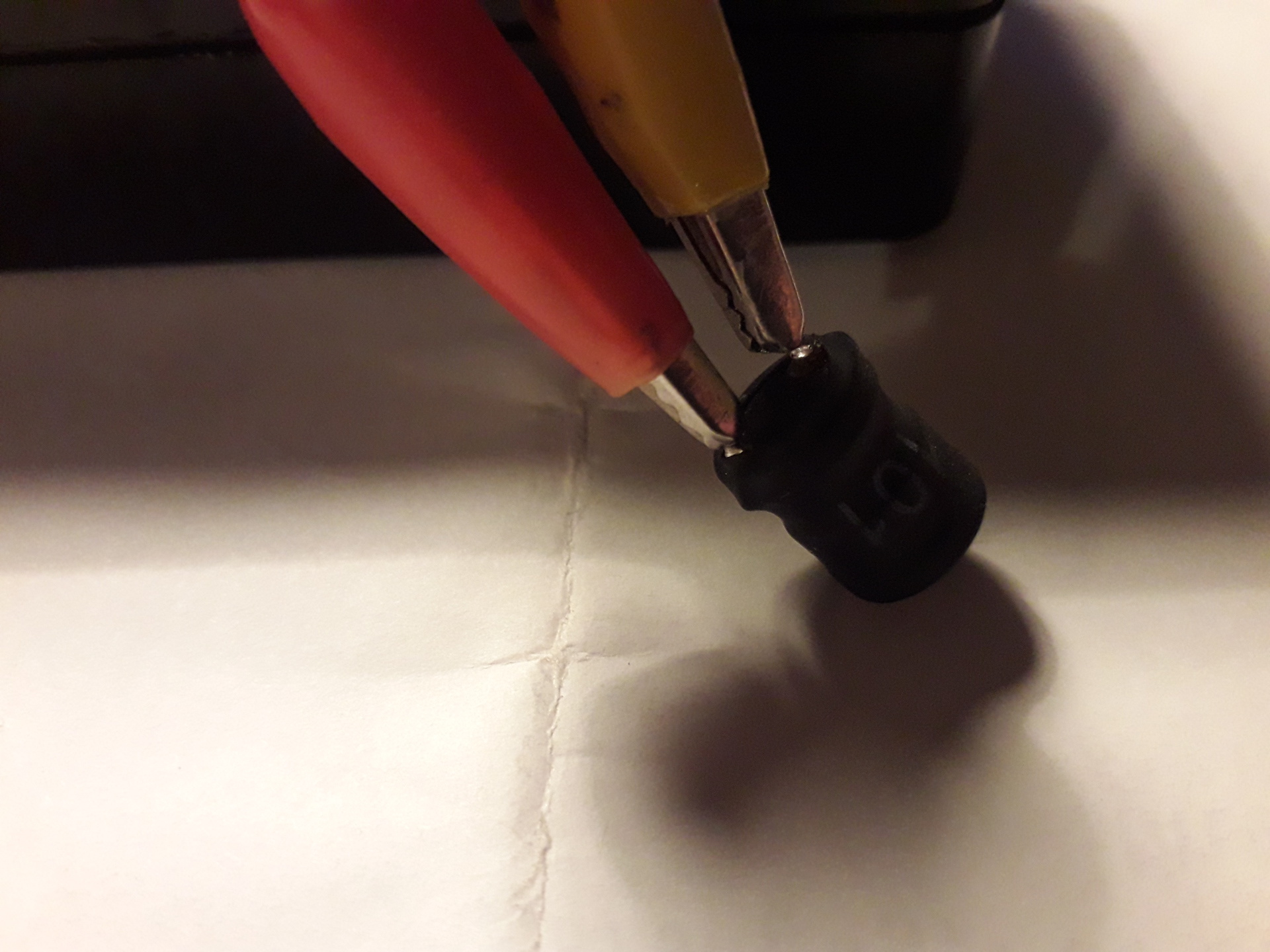

Én egyébként a képen látható toroid tekercs miatt álltam bele az LC mérő témába.
A méregdrága toroidddal - 600 Ft./db. - készített tekercs nem azt a frekvenciát biztosította, amire szükségem lett volna.
Számolni tudok az oszcillátor körben lévő alkatrészek ismeretének birtokában, de úgy éreztem, hogy ismernem kell pontosan az induktivitást.
Az általam ismert LC mérők nem tudják a nH felbontást, azt az LC mérőt pedig, amit még a múlt században vettem HA5AST kollágától, erre a célra alkalmatlannak találtam.
Amelyik LC mérő viszonylag olcsón elérhető, és a felbontása 2 nH, annak is az ára 190 Euro ...
Tehát, építeni kell egy jól működő,nagy felbontású, és pontos eszközt.

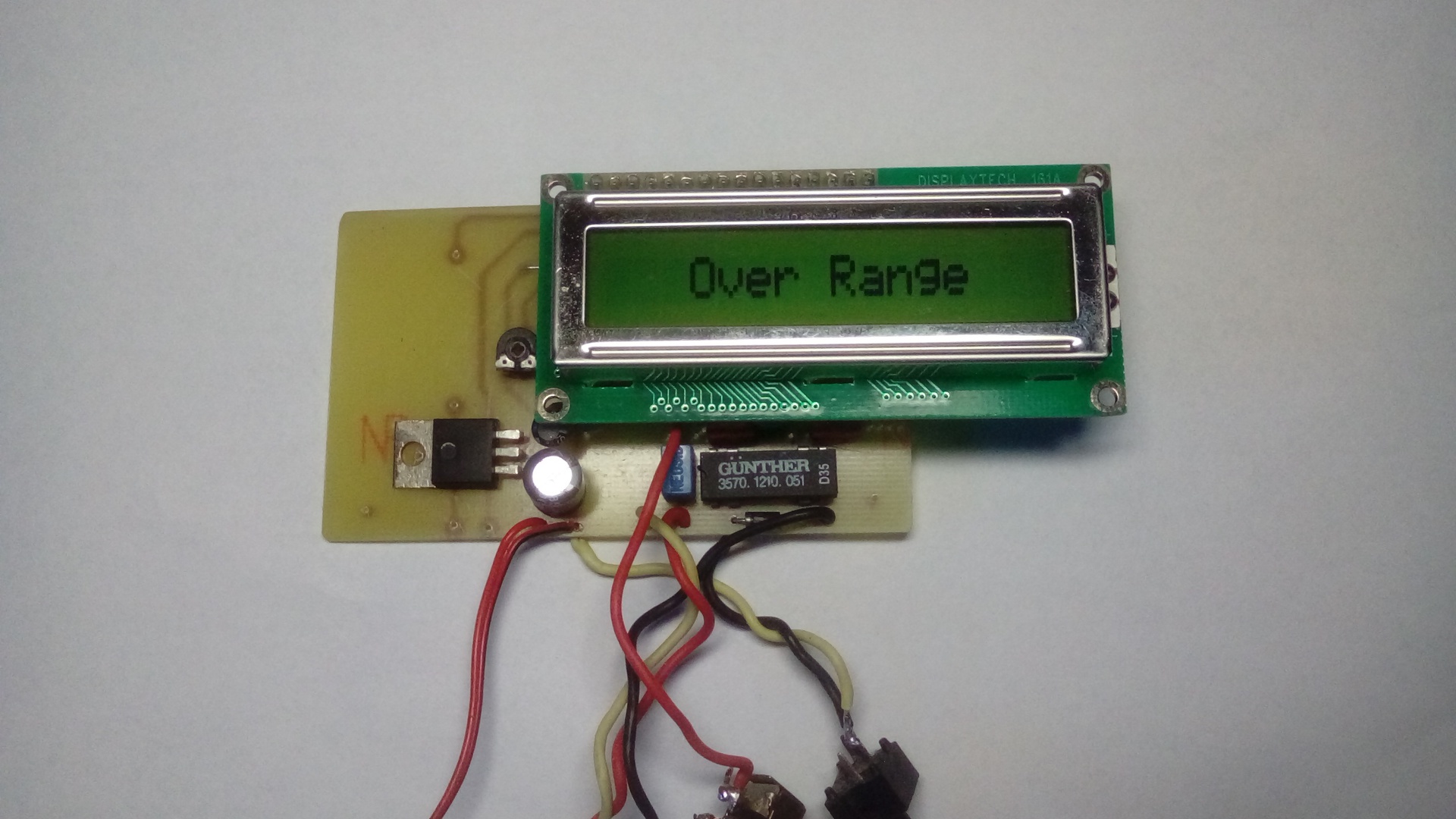

Sziasztok! Sajnos én bedőltem a kinai LC 100A modulnak,ez sem működik, kicseréltem az LM 311-t , kapacitást mér, de induktivitást nem, a kapcsolók kontaktosak, ami nem számítana mert cserélném más tipusúra, az oszcillátor frekvenciája 0 Hz. Nekem eléggé nehéz már forrasztani SMD-t, így 72 évesen, de megpróbálkoznék még egy kört. Hol lehet a hiba, mert jó lenne ha jó lenne, induktivitás mérés lenne pedig a lényeg. Köszönöm előre is a segítségeteket!
(#) barany165 válasza barany165 hozzászólására (») Nov 19, 2019 /
Elnézést, de már működik, kapcsoló hiba okozta! Az LM311-csere előtt az nem tudtam behatárolni. Üdvözlettel!

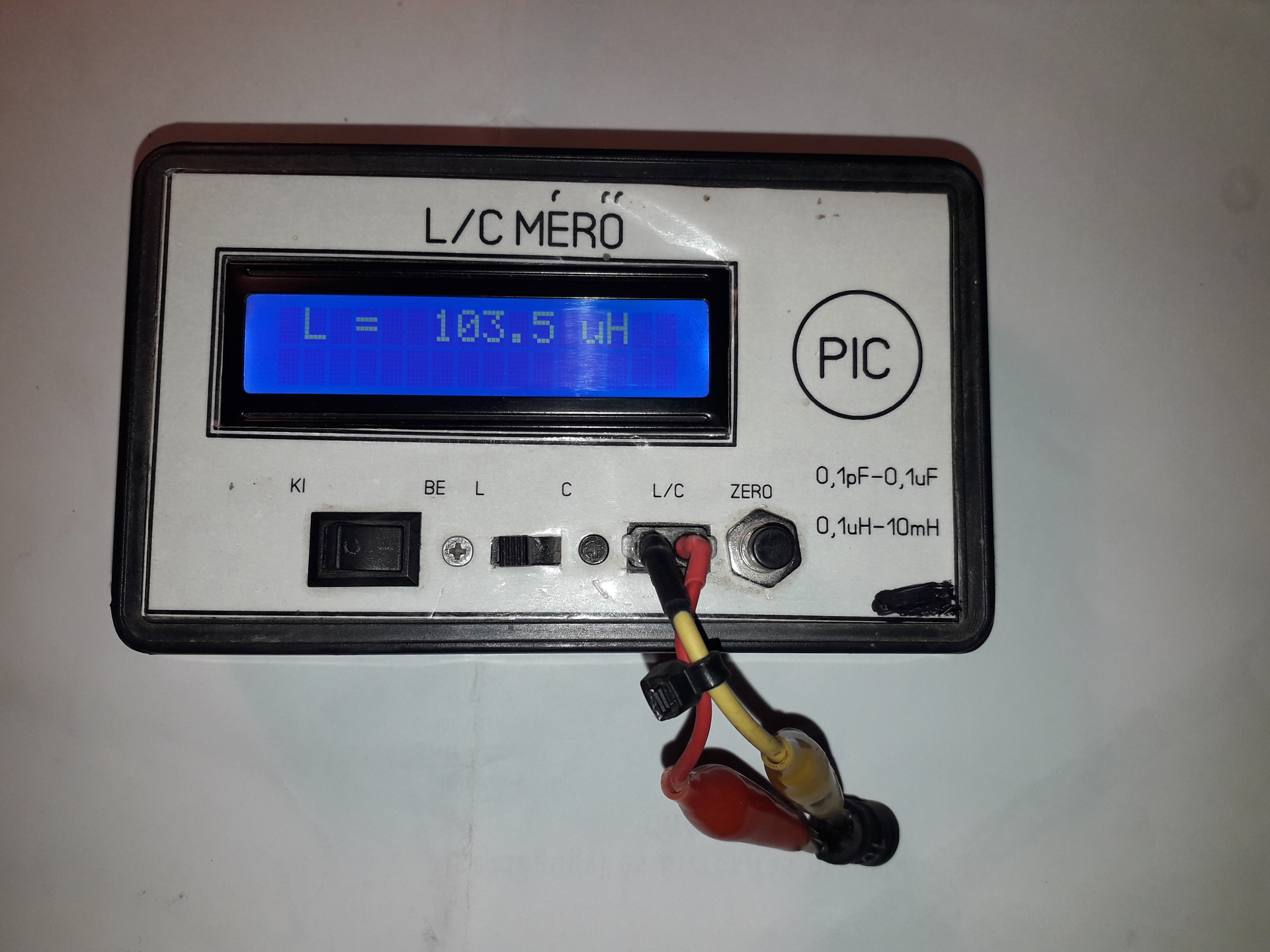

Az LCM2 esetén mennyi az hibatűrés, ami még esetleg elfogadható?
A készüléket nem én készítettem, rádiós börzén vettem. Nincs sehova írva, hogy LCM2 , de én a kapcsolásából tudom, hogy az.
Ugyanezt a tekercset egy viszonylag olcsó induktivitást is mérő műszeremen is megmértem. Ebben esetben eléggé kerekített a kijelzett érték.

(#) sany válasza Kera_Will hozzászólására (») Feb 14, 2020 /
Mind a kettőt megmutattam nekik is, de elfogyott matricájuk és ezért nem került rájuk.
Akkor így marad az LCM2, nem tudok jobbat kihozni belőle. Már több tekerccsel is próbálkoztam, van ahol 15mH-vel kevesebbet mutat annál, ami a tekercsre van felírva.

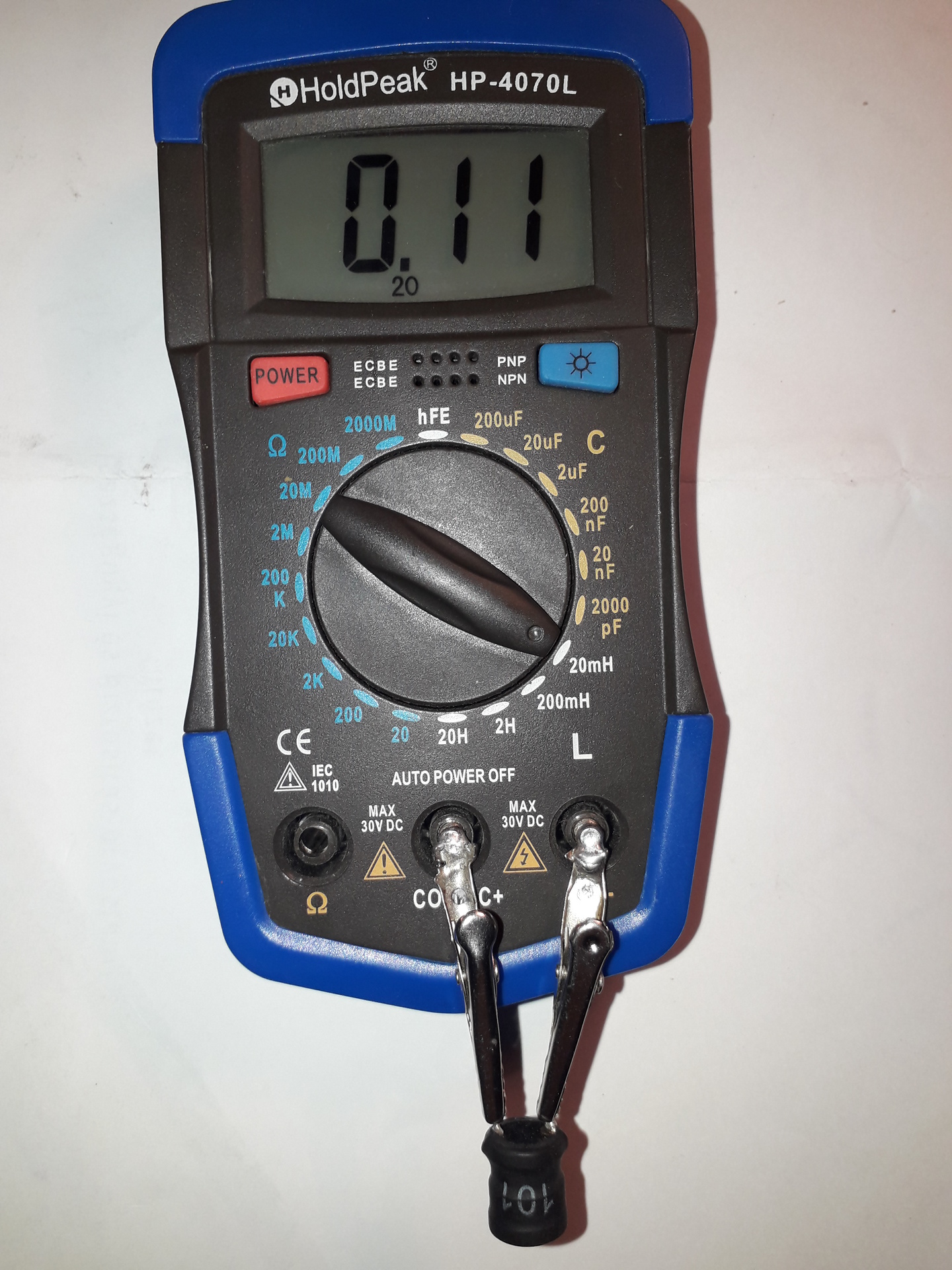

(#) Ge Lee válasza sany hozzászólására (») Feb 14, 2020 /
Ott van a papír. A holdpeak eleve nem is tud kijelezni 10uH-nél kisebb értéket, mérni meg még annyit se. Nekem Maxwell van ilyen kombiműszerben, azzal méregettem induktivitásokat, hááááát, azóta nem teszem. Egy adott érték alatt még saccolásra sem jó.
Az LCM2 meg ha van etalon kondid, netán induktivitásod, akkor hozzá tudod állítani. Az enyém simán 1%-on belül mér, de nekem csak 1%-os etalon kondim van, meg van egy induktivitásom az szintén olyan 1-2%-os tűrésű lehet.
Szóval ebben a tartományban az a holdpeak csak saccolóka, vagy még az se.
(#) sany válasza Ge Lee hozzászólására (») Feb 14, 2020 /
Az etalon tekercsem az, ami a képen látható.
És az mitől etalon? Valaki rámondta? Olyanok nekem is vannak itthon, teljesen hétköznapi +/- 10%-os tűrésű induktivitás, és az értéke is szerintem helyes az alapján amit az LCM mutat, nálam is kb. hasonló értékűek.
Én úgy tudtam,hogy ez +/- 1%-os.

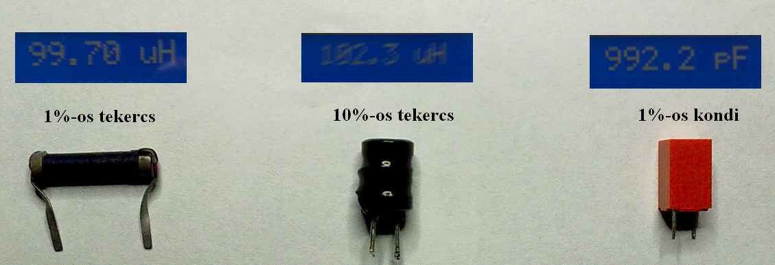

Mutatok néhányat. Nem túl jól látszanak az értékek de a lényeg kivehető, a műszer az LCM2. Van a képen egy 1%-os (F jelzésű 1nF) kondi, egy 1%-os műszer induktivitás, meg egy 10%-os induktivitás, olyan amit mértél. Ez utóbbit egy 10-es zacskóból válogattam, ez a 102,3uH volt a legpontosabb, a többi ilyen 103 és 108uH között szórt. Szóval nem mér olyan rosszul ez a műszer...

Azért vagyok bizonytalan a műszerrel kapcsolatban, mert ebbe a készítője, nem strioflex kondenzátorokat rakott a mérő körbe, hanem kerámia kondenzátorokat. A tekercsek SMD kivitelűek. De így már a kételyem kezd elszállni.
Jó a kerámia is, de abból csak az NP0 anyagú, a többi nem (talán még az X7R). Mezei kerámiakondiból pl. az Y5V az olyan, hogy megfogod és a kéz melegétől már elmászott a kapacitása. Az SMD tekercs sem az igazi.
Addig nem tudhatod milyen a műszer, amíg nem kerítesz hozzá valahonnan legalább egy etalon kondit. Az 1%-os elfogadható áron van, a 0,25%-os már zsebbenyúlós. Ahhoz hozzáállítod a műszert, utána már csak megnézed évente egyszer hogy nem mászott-e nagyon el.
