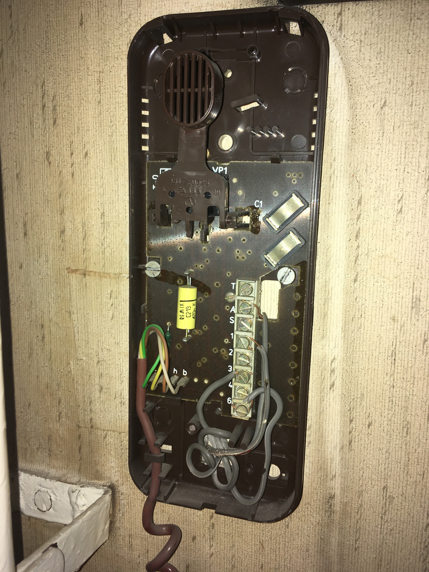

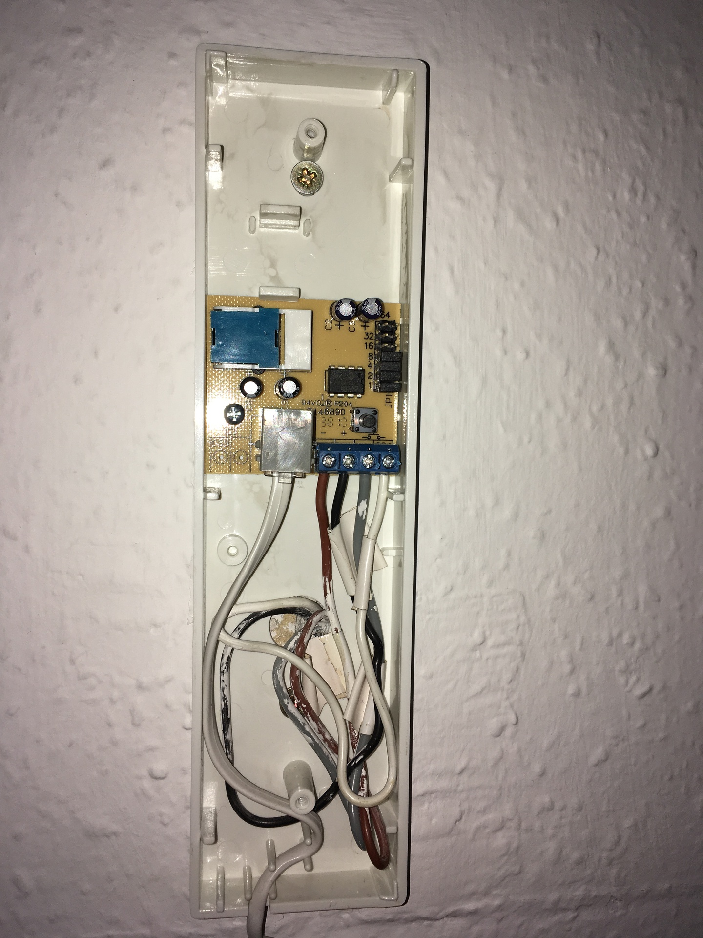

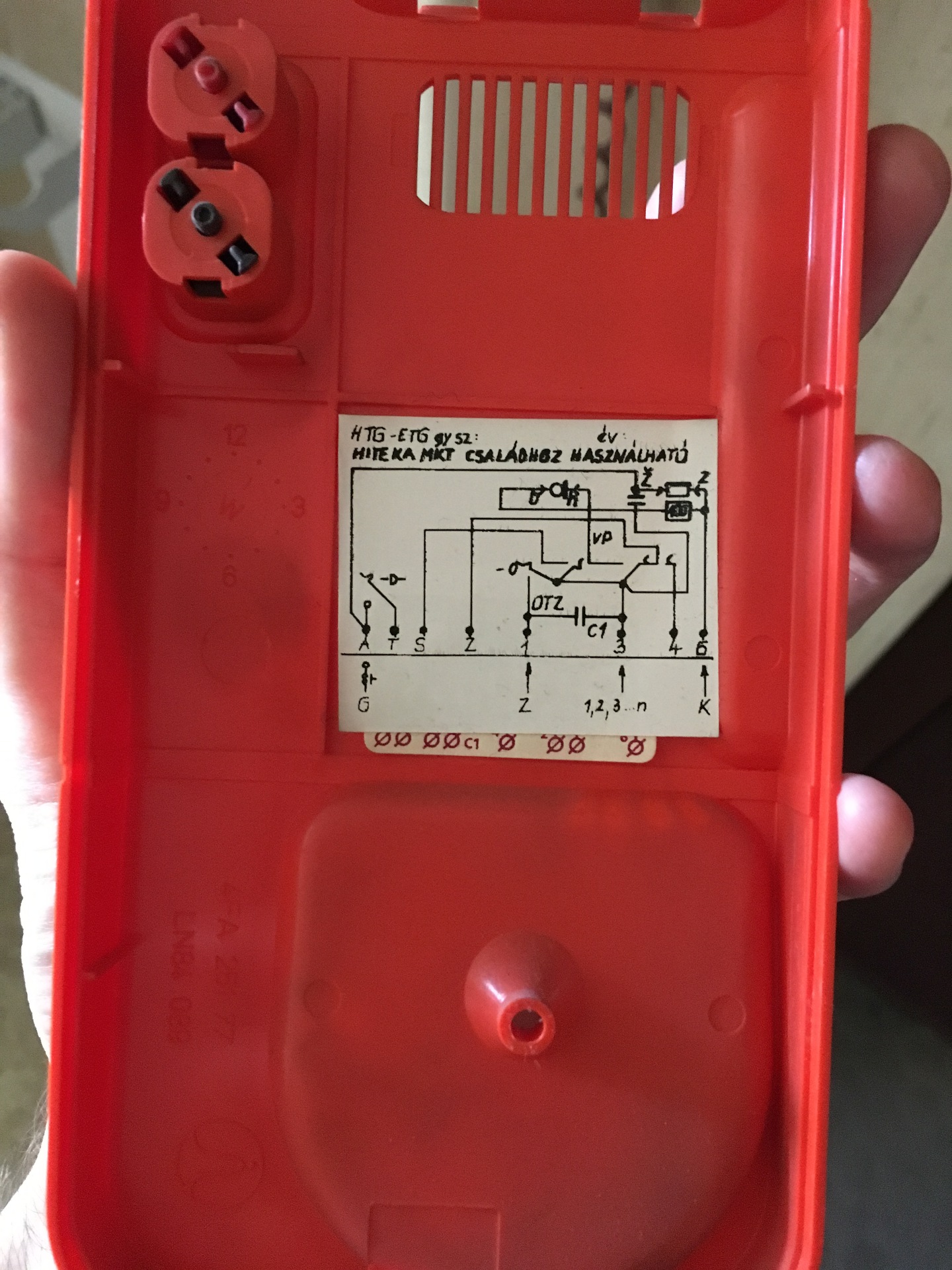

Üdv mindenkinek, a problémám a következő. Van egy Codefon digitális rendszer a panelban de a lakásban amit vettem egy régi készülék van. Nem laktak itt, így ez megmaradt a régi rendszerből. A régi készülékbe 4 drót van bekötve de nem tudom melyik mit jelent. A Codefon lakás készülékekbe is négy drót megy. A drótok azonosításához kérném a segítséget. Mellékelem a régi és az új készülék képeket valamint a régi kapcsolási rajzát.
A régi telefon egy MKT. Szerintem egy illesztőpanelen keresztül működött a Codefon központtal.
Az új fehér telefont már te vetted? Ez egy Codefon digitális, nem lehetetlen az MKT és a digitális rendszer együtt, csak elég macerás. Tudsz egyenfeszültséget mérni bármely két kapocs között? Ha igen, akkor jó az új telefon. Amennyiben nem, valsz. MKT a rendszer, akkor ki kell cserélned a fehér telefont egy MKT-ra. A Codefonnál ugyan úgy néz ki mind a három féle lakáskészülék, csak a belseje más......

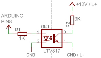

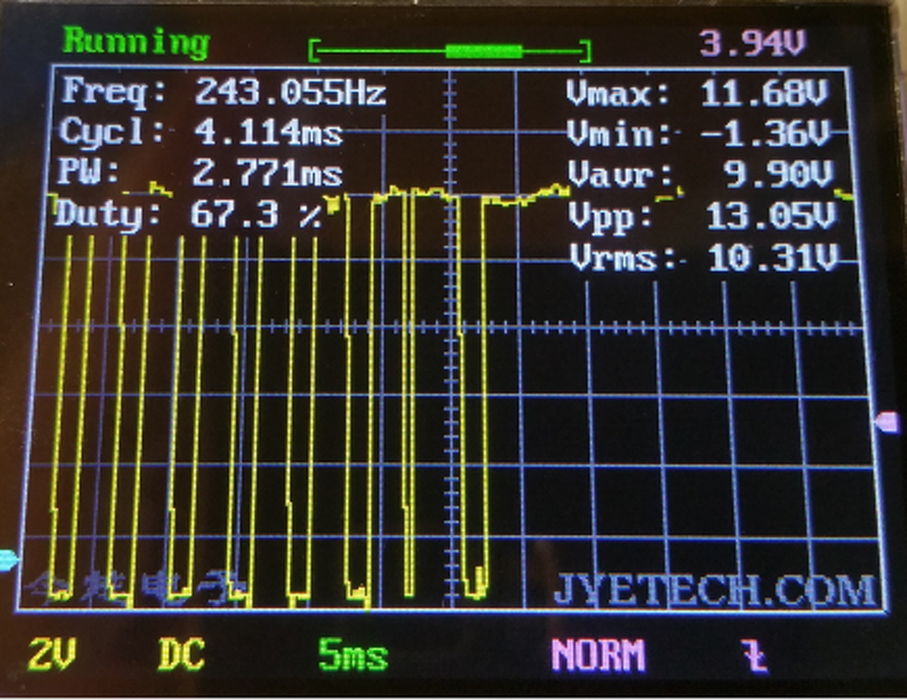

Felbátorodva a kaputelefon központ és a kézibeszélők kommunikációját firtató bejegyzéseken csináltam egy egyszerű kapcsolást, amivel szeretném életre kelteni a kézibeszélőt egy arduino segítségével. Sajnos hiába reprodukáltam a központ által küldött jelsorozatot így, a kézibeszélő meg se nyikkan. Pedig elvileg az időzítés és a cím, ill. jumperelés is stimmel. Jelanalizátorral visszaellenőriztem, elvileg stimmel. Elektronikában sajnos annyira nem vagyok jártas, ezért érdekelne a véleményetek, hogy mit csinálok rosszul. Lehet rosszul értelmeztem az optocsatoló alkalmazhatóságát erre a feladatra. ![]() Jobb oldalt 12V van kötve a kézibeszélőn L+ -ra és az optocsatoló megfelelő lábára, GND és L- szintén közösítve van. Bal oldalt az Arduino vezérlés, az jól működik.
Szervusz!
Ettől nem biztos hogy okosabb leszel...de ki tudja. Sajna kell egy soros kapcsolóeszköz ami a teljes vonali feszültségből "elvesz" a kódsorozatnak megfelelően. Üdv: Tibor UI: Én sem vagyok jártas.... ![]() A hozzászólás módosítva: Okt 15, 2019
Elő szokott olyan is fordulni, az invertált jel kell a működéshez. ( az arduino magasat ad, a kimeneten alacsony van. ( ha így tervezted akkor bocsánat). Mindenesetre a kimenő oldalon vizsgáld a jelet, lehet a központ nem táptól tápig vezérli, vagy nullább a nulla, mint a tiéd, esetleg a tied nem terhelhető eléggé....
Köszi a tippeket!
Így sikerült végül megszólaltatni. A 3Kohm-os ellenállás túl nagynak bizonyult. Jelanalizátorral nézve volt benne így egy kis bizonytalanság, szóval lehetne tökéletesíteni, de alapvetően működik.

Régi ház, a falban két sárga színű vezeték, csatoltam a képet a lakáskészülékről. A csavarok alapján az első és a harmadikba kötöttem a vezetékeket, illetve utána megcseréltem, de nem szól egyáltalán. A kinti egység mindig csönget, akkor is, amikor nincsen semmi felszerelve. Nem tudjátok esetleg, hogy a négy közül melyik kettőbe kellene kötnöm? Illetve ha cserélném a lakáskészüléket, milyen lenne jó? Köszönöm a válaszokat.
A központtól jövő két vezetéket a + és - jelű sorkapcsokra kell kötni. Előtte mérd ki a polaritást multiméterrel, hogy melyik melyik. Ha jól látom + pólusból hiányzik a csavar, azt pótolni kell. A jobb oldali két csatlakozó a csengő kapcsolójára megy. A hozzászólás módosítva: Okt 21, 2019

Ha elveszett a csavar és az ajtócsengő részt nem használod akkor piszkáld ki a jobb szélső csavart. Ha használni akarod ezt a funkciót akkor a balról a harmadikat kiveheted, mert az közös a -bemenettel. Tehát balról az 1.-e és a 3.-as közös. Ja és ha ki akarod szedni akkor nem jön csak úgy egyszerűen...de ha nem akarod kiszedni akkor kiesik. Mörffy...ugye ![]() Ja most kapcsolok...akkor te lehalasztottad a rendszert! Óvatosan A hozzászólás módosítva: Okt 22, 2019
Köszönöm szépen, működik rendesen.

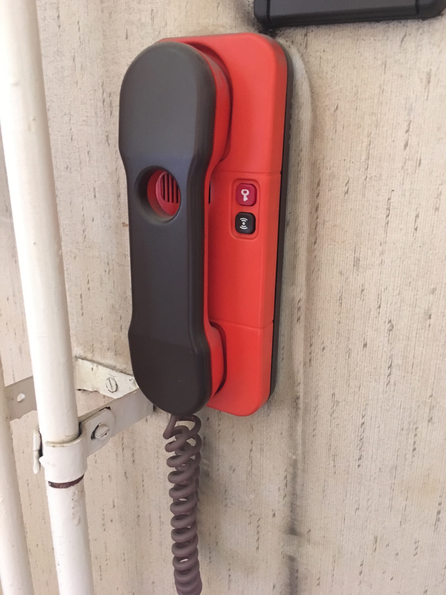

![]() Inkább az, hogy a szülőknél van egy nagyon régi két gombos piros fekete kaputelefon, ami csereérett, a kapunál codefon egység. Majd este rakok be képet.
A Codefon-nál ugyanaz a bekötés, csak a hallgató betét más.
A bekötési sorrend taglalva lett itt a topikon belül. Keress rá.
Az akkor MKT-s lesz igen nagy valószínűséggel.
