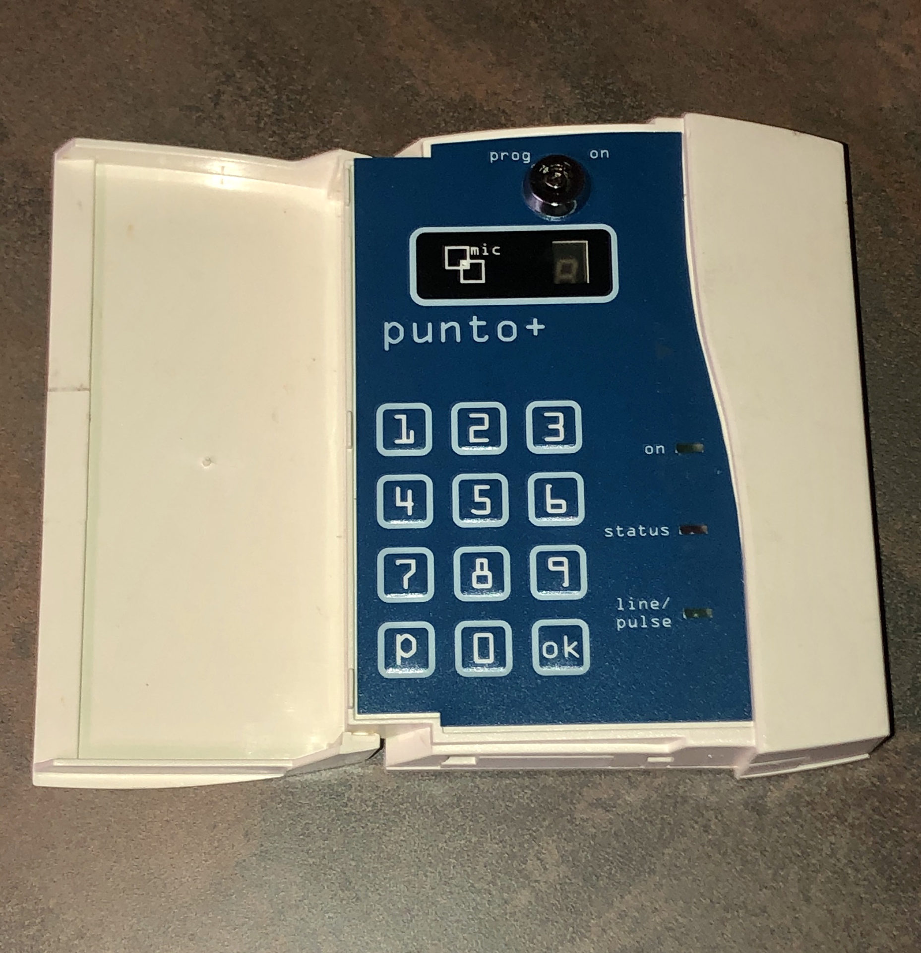

(#) kisslaszlo94 hozzászólása Jan 26, 2020 /
Valaki tud ezekről bármit mondani? Mik ezek?
(#) em válasza kisslaszlo94 hozzászólására (») Jan 26, 2020 /
A bal oldali egy ősi Bentel B-TEL cucc, az utódja B-TEL2 itt látható .
A jobboldali gondolom más gyártótól hasonló célú masina.
(#) kisslaszlo94 válasza em hozzászólására (») Jan 26, 2020 /
Köszönöm a segítséged!
Véleményed szerint érhet ez még valamit? Lehet még bármi hasznát venni esetleg? Kulcs sajnos nincs egyikhez sem.
Fel lehet tenni apróhirdetésre hátha...
