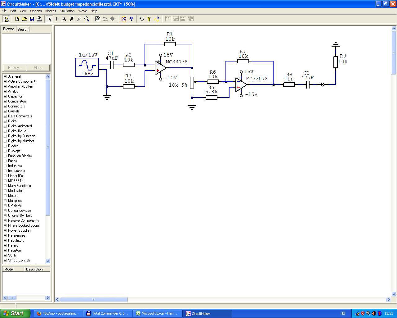

Benéztem ezt az impedanciaillesztőt. Elfelejtkeztem róla, hogy - jó esetben - mindegyik műsorforrás kimenetén van csatolókondi. (Azért írtam, hogy "jó esetben", mert arra is volt már példa, hogy a CD játszó tervezője is úgy gondolkodott, hogy minek rontsa le hangot a csatolókondival, amikor az előerősítő bemenete úgyis ezzel kezdődik és volt 30mV DC a kimeneten.) Szóval, észnél kell lenni ha ezzel a DC csatolt szerkezetekkel játszadozunk. Mindenképpen mérni kell DC szinteket mielőtt beüzemeljük az erősítőt.
Amit benéztem. Ha R2-n nem folyik áram akkor az első MC33078 kimenetén kb. 5mV offset drift lesz, ami sok. R3 egyenlő kell legyen R1-el, hogy a driftet elkerüljük. A 18 kOhm-ot viszont már túl nagy impedanciának tartom a neminvertáló bemeneten, ezért inkább legyen feszültségkövető az első fokozat. Nem egyszerű viszonylag jól megcsinálni még ezt az egyszerű kapcsolást sem... mindig minden tele van kompromisszumokkal. Az opamp azt szeretné, hogy kis impedanciával legyen meghajtva, az előtte lévő fokozat meg ennek az ellenkezőjét szeretné látni, minél kisebb terhelésre dolgozni. Az invertáló erősítők elvileg jobban szólnak, de akkor meg itt van ez a "melyik ujjamat harapjam meg?" kérdés.
R9 a végfok bemeneti ellenállását szimbolizálja. Akik biztosak mernek lenni abban, hogy a kimeneten nem lesz DC (max. 2mV lehet) hagyják ki C2-t, vagy lehet jumperelni, vagy meghallgatni C2-vel és anélkül... az egész impedanciaillesztő izé egy szükséges rossz.
(#) tothbela válasza Karesz 50 hozzászólására (») Feb 16, 2020 /
Nem könnyű döntést hozni a kondenzátoros csatolás mellett vagy ellen. De még a töréspont időállandójáról sem. Már néha eszement bonyolultságú megoldások jártak a fejedben (meg az enyémben is), de nem biztos hogy nagyon egyszerűen meg lehet oldani a problémát.
Ha ugyanis a hallható sávban vagy annak közelében van a töréspont, akkor megváltozik a hangkép. Ha pedig letoljuk egészen 1-2Hz-ig vagy még lejjebb, akkor pedig olyan lassú a kimeneti DC beállás, hogy másodpercek múlva is jelen van még egy kis ofszet. Erre jött az a gondolat egyszer, hogy kondenzátoros csatolás után a gnd felé alacsony értékű ellenállással le kellene zárni relé kontaktussal, vagy egyéb vezérelt kapcsolóval. Ezt aztán egy bekapcsolási késleltető kinyitná. No meg egyéb perverzió is lehetséges, napokig lehetne foglalkozni vele.

Hát igen.... most az a dilemma tárgya, hogy a "csupasz" poti sokat ront a hangon, tehát valami egyszerű impedancia illesztő kell utána. Bonyolultan egyszerűbb lenne megcsinálni, de abba nem fog belevágni senki, vagy csak nagyon kevesen.
A legkedvezőbb eset az lenne, ha a műsorforrásból nem jönne ki semennyi DC és az opampok tartanák magukat az adatlapi 0.15mV-os drifthez és akkor lehetne az egész áramkör DC csatolt.

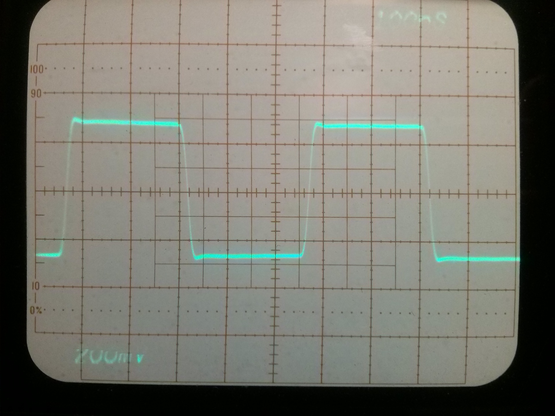

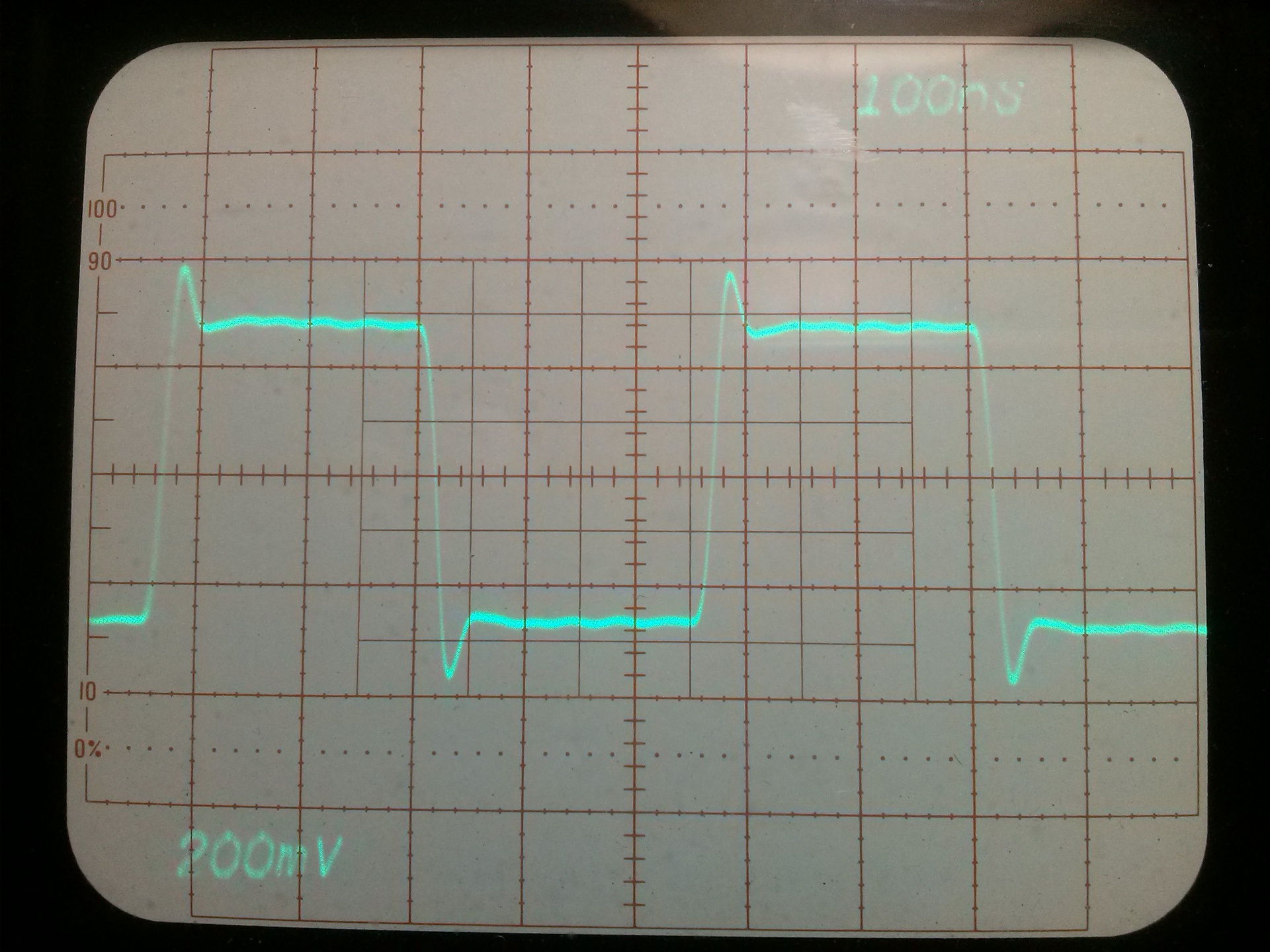

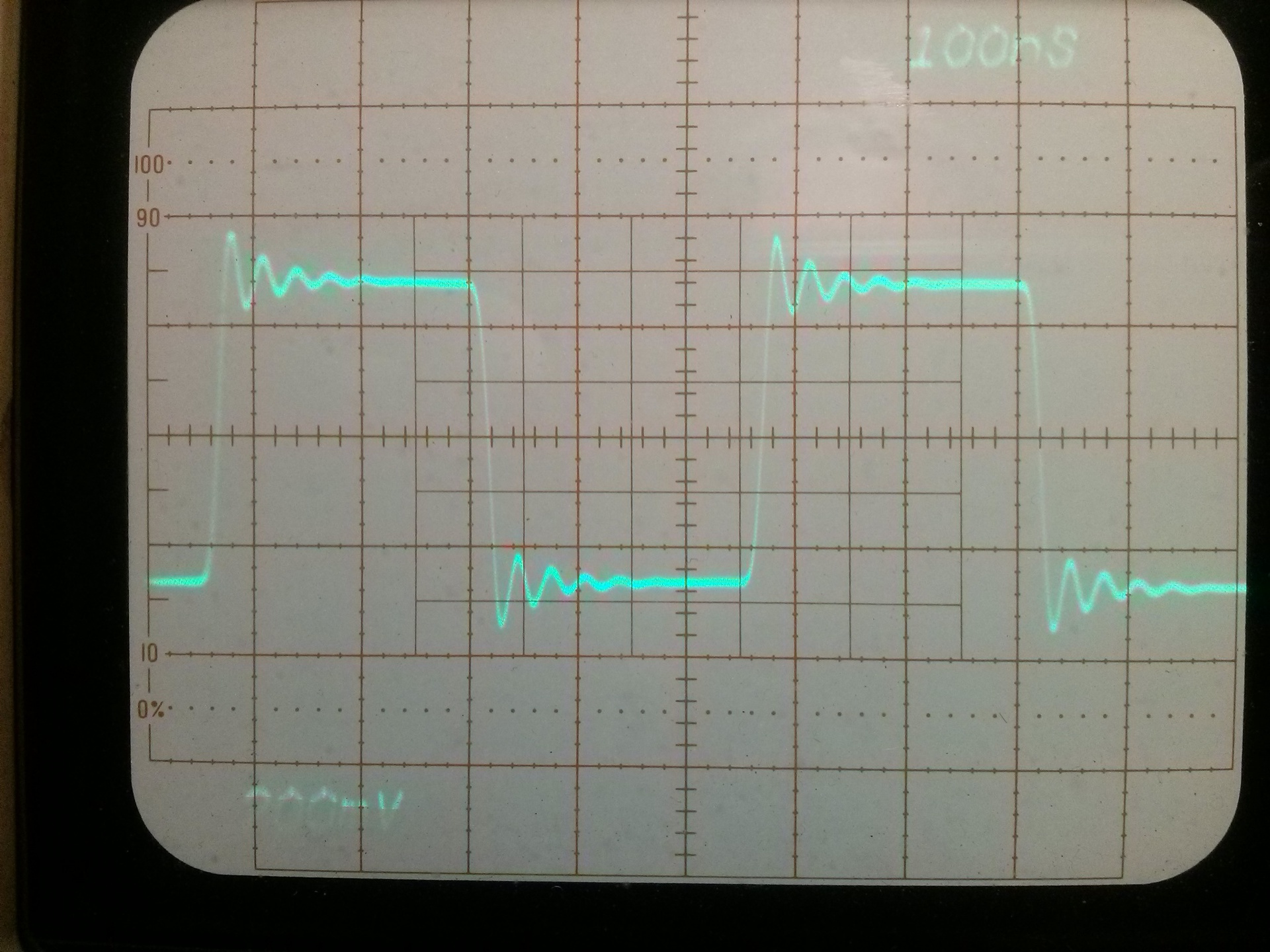

(#) Karesz 50 hozzászólása Feb 16, 2020 /
Ez csak úgy eszembe jutott arról, hogy melyik vezeték milyen hosszú legyen és van-e hatása egyáltalán a vezetékeknek a hangképre.
Az első kép a generátor kimenetén mért 2MHz-es négyszögjel jelalakja.
A második két 60 cm-es vezeték végén mért jelalak (a multiméter mérővezetékei).
A 3. kép egy 1m-es árnyékolt RCA kábel végén mért jelalak illesztetlen esetben.
("Mellesleg" még 1 kOhm-os lezárásnál sem változik jelentősen a túllövés mértéke.)
(#) Alkotó válasza Karesz 50 hozzászólására (») Feb 16, 2020 /
A 2 MHz-es négyszögjellel való mérésből lehet következtetni a hallható frekvenciatartományra (és jó eséllyel szinuszhoz közeli jelalakra) gyakorolt hatásokra?

(#) Karesz 50 válasza Alkotó hozzászólására (») Feb 16, 2020 /
Az ember azt gondolná, hogy nem, mert ilyen állat már nincs is, de ha egy erősítőt elkezdünk több MHz-en kikompenzálgatni akkor általában a mélyátvitel javul. Vagyis a jól kompenzált erősítőnek szubjektíve több mélye lesz általában.
Ha egy berezgésre hajlamos rendszert impulzusjellel gerjesztünk, az a teljes átviteli tartományra hatással lesz. Minél keskenyebb ez az impulzus, annál szélesebb sávban terül el.
(Dirac-delta impulzus.)

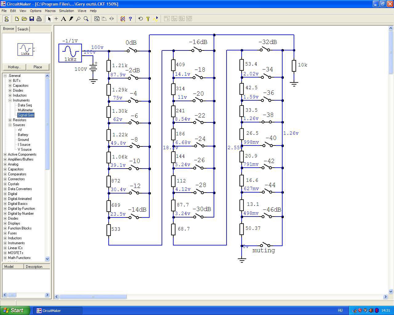

(#) Gery78 válasza tothbela hozzászólására (») Feb 17, 2020 /
Megmértem multiméterrel a CD játszóm kimenetét, nincs rajta DC feszültség. Csak a zenei jel. Úgyhogy nekem szerencsém van, de hát nem lehet csak az én mérésemre alapozni, mert van olyan CD, pl a Tiéd, melynek van DC a kimenetén.
Akkor ha 10kOhmosra átszámolom, és átépítem a forgókapcsolómat, akkor az jó lehet? 25 állása van, kb 2-2,5dB lépésközzel számoltam, így olyan -60dB körül jön ki a csillapítás a legalsó lépésnél. A végén persze földeli a bemenetet. Zajosabb szobában nem is hallani a legelső lépést. Bőven elég.

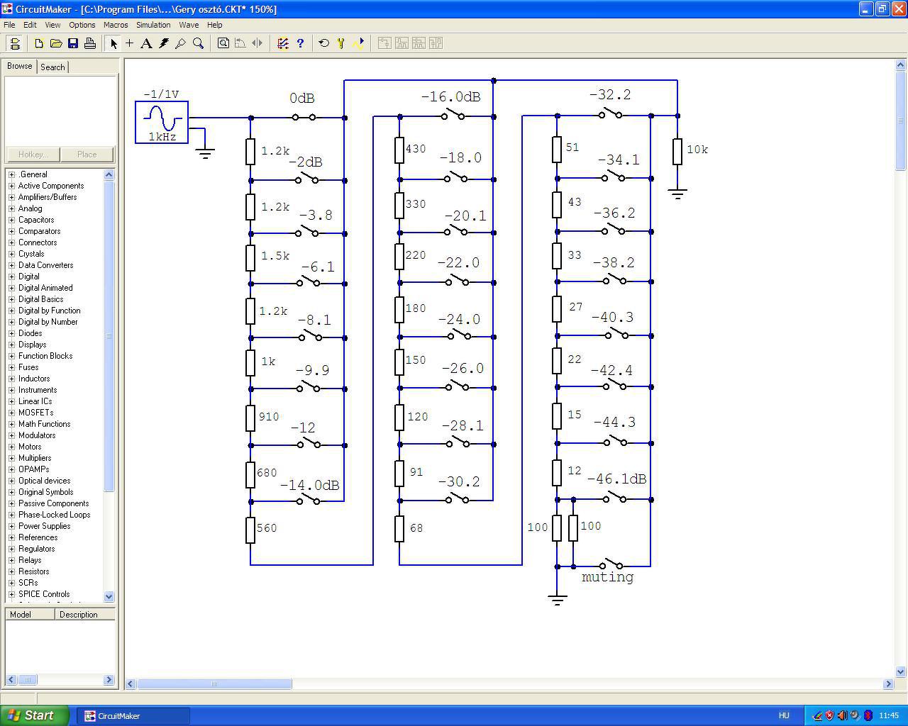

(#) Karesz 50 válasza Gery78 hozzászólására (») Feb 17, 2020 / 3
Vettem elemet a zsebszámolóba
10k bemeneti ellenállásra, 10k terhelésre ilyen...

Ha osztót készítesz, nem gond ha nem dB-ben egyenletes. De ha maximalista vagy, az osztó tagjainak számításába be lehet kalkulálni a terhelést.
(#) Karesz 50 válasza tothbela hozzászólására (») Feb 17, 2020 /
Nem ezt nevezik terhelt osztónak, aminek az ellenállásértékeit az imént számoltam ki Gery-nek?

Természetesen azt. Amikor elkezdtem bepötyögni egy ujjal a hozzászólást, még a tiéd nem volt fent. Aztán mire végeztem vele, már láttam hogy a teljes táblázat felkerült.
(#) Gery78 válasza Karesz 50 hozzászólására (») Feb 17, 2020 /
Köszi szépen a számolást, akkor ezekkel az ellenállásértékekkel átépítem a Yaxleyt. Ma is hallgattam kicsit az erősítőt, nagyon jó hangja van... Nem tudom megunni. Nagyon kellemes, hosszan hallgatható, világos, és tiszta.

(#) Karesz 50 válasza Gery78 hozzászólására (») Feb 18, 2020 / 1
Átpötyögtem neked az osztót szabványértékű ellenállásokra, hogy a gyakorlatban is meg lehessen csinálni. Elég jól kijött így is szerintem.

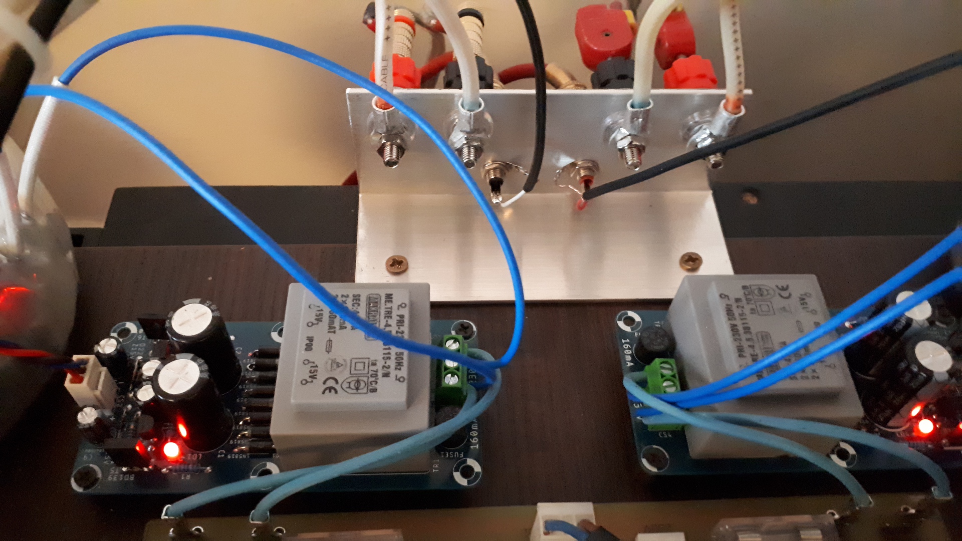

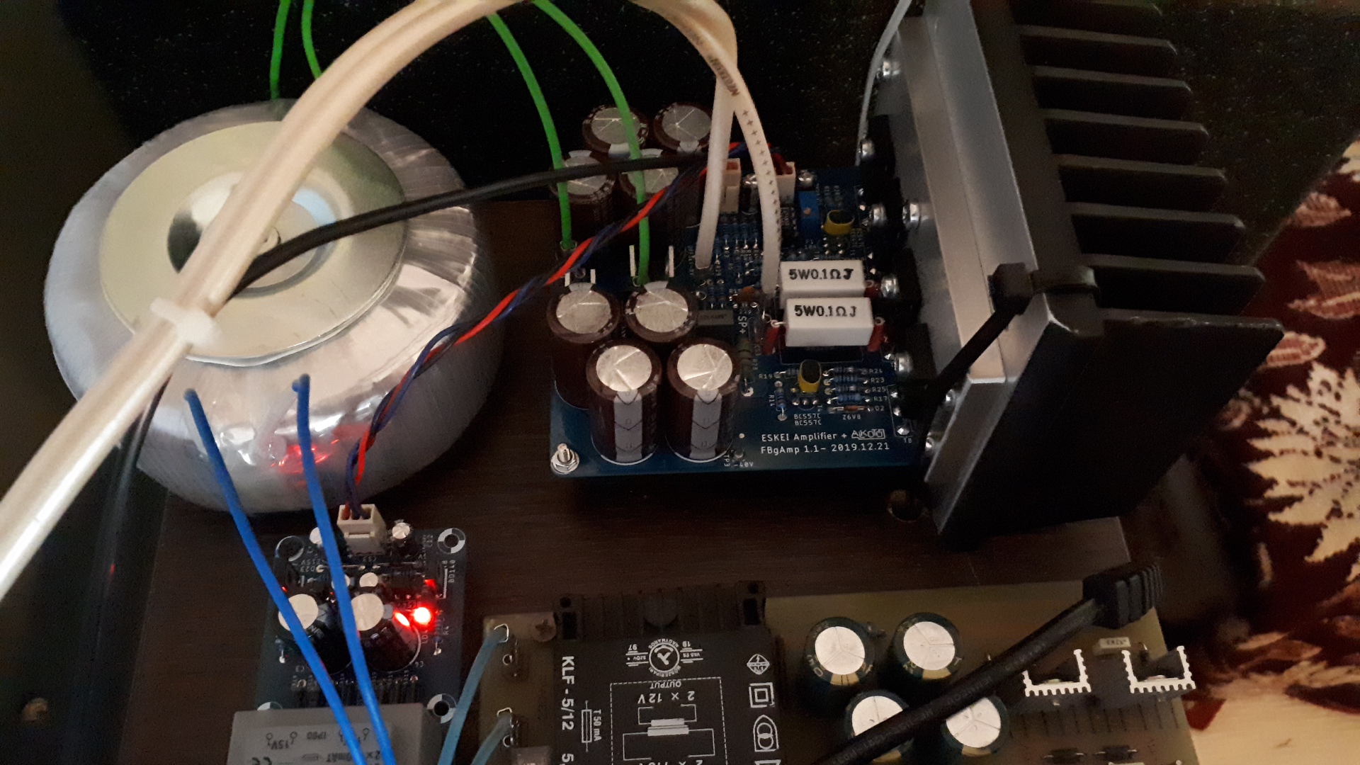

(#) nandika76 hozzászólása Márc 5, 2020 / 3
Elkészült még egy! Alkotó jóvoltából a panelek minden téren felülmúlhatatlan minőségben, és esztétikában rendelkezésre állnak minden lelkes amatőrnek. Hibázásra nincs-is lehetőség.
Az erősítő: HÁT nem is tudom hogyan írhatnám le.
Első meghallgatás: KOPP DURR PUFF ezek az állak hangja volt amikor földet értek.
Nekem ilyet még egy szett sem ért el. Mind energia, sztereó tér, a zenészek helyzete "amit most már elég jól fel lehet ismerni és meghatározni" a helyére került!
Köszönöm az áldozatos munkát, hogy egyijen amatőr mint én megtudja építeni ezeket az értékes eszközöket.
Végül egy pár kép.
KÖSZÖNÖM!

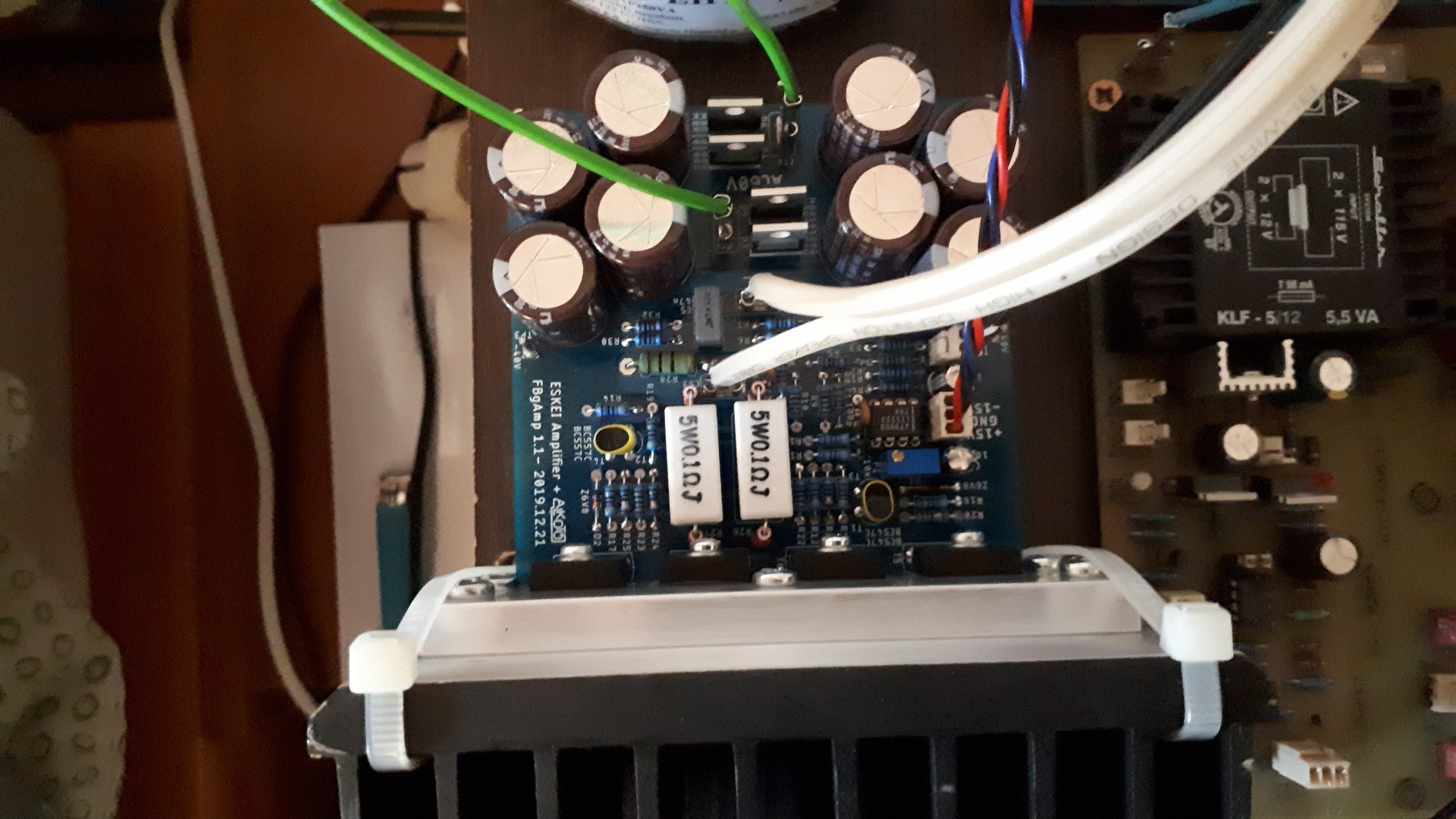

(#) jimmi12 hozzászólása Márc 5, 2020 /
Nagyon szemezgetek ezzel a kapcsolással (a TDA,STK,JLH-n már túlvagyok), ez egyetlen visszatartó erő a transzformátorok költsége. Ahogy látom a képeken legtöbben 2db 200-250 wattos toroiddal építik, ez 400w, nekem ennél kisebb teljesítmény is bőven elég lenne, mi az a "minimum" transzformátor teljesítmény ami elegendő lehet egy mezei halandónak?
A kapcsolás "meggyalázásának" minősülne kapcsolóüzemű tápról hajtani?
