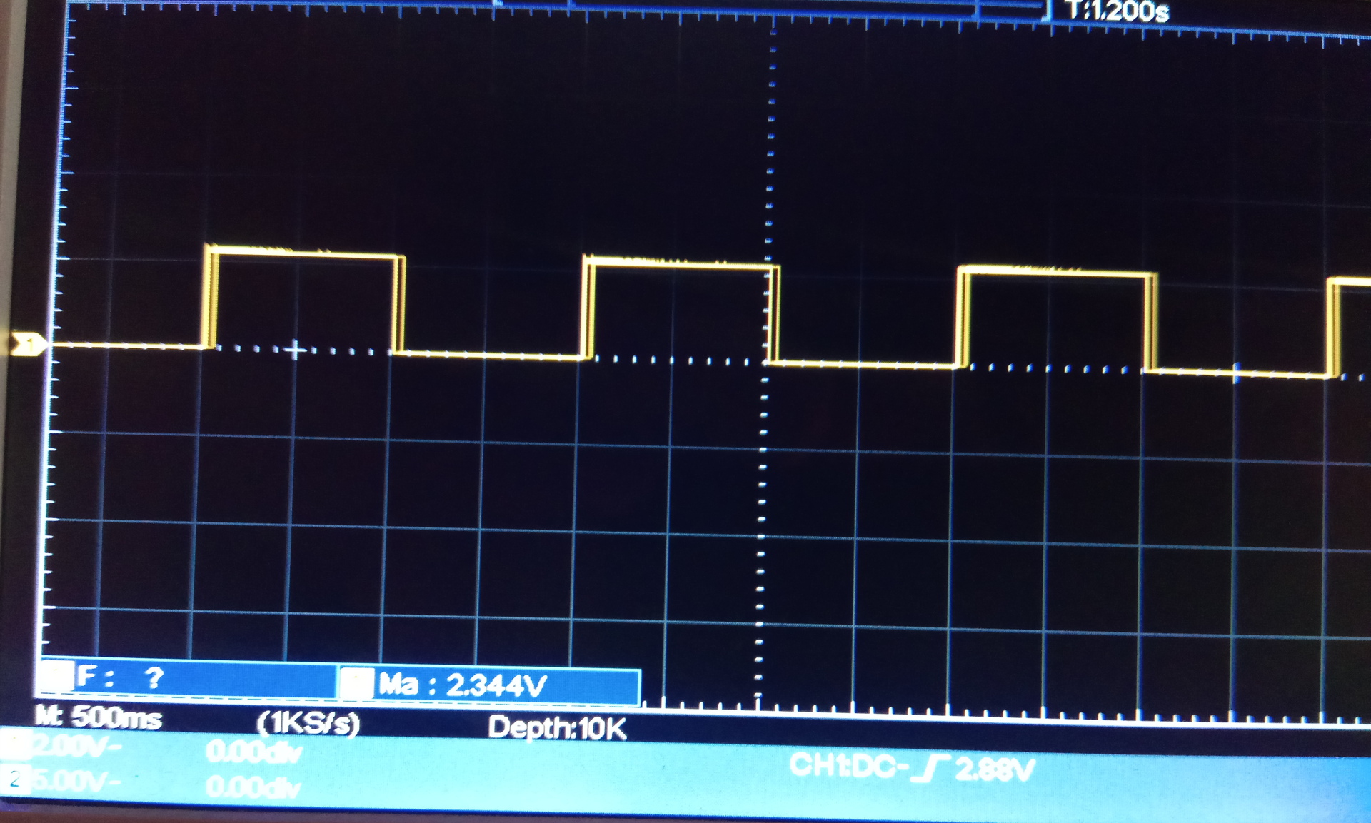

(#) devergo74 válasza Kera_Will hozzászólására (») Márc 14, 2020 /
Csak azért, mert szkóppal rámértem, négyszöget mutat, frekvenciát nem.
Szkóp méréskor ezt mutatja, fotó mellékelve. Az arduino négyszögjel frekvenciájára lennék kíváncsi.
(#) Kovidivi válasza devergo74 hozzászólására (») Márc 14, 2020 /
Kiszámolhatnád.
Ott a bal alsó sarokban, hogy egy rács mennyi idő (500ms).
(#) devergo74 válasza Kovidivi hozzászólására (») Márc 14, 2020 /
Nem jöttem még rá, mit kellene beállítani hogy kiírja a szkóp a frekit.
Használati útmutatóban biztosan szerepel.

(#) asch válasza devergo74 hozzászólására (») Márc 15, 2020 /
Nem írja ki a frekit, hanem ki kell számolni:
* A képen megnézed, hogy milyen hosszú egy periódus (egy teljes ismétlődés, tehát nem csak egy oldali jel, hanem egy teljes fel-le jelalak az ismétlődésig). Esetedben 4 kocka. (Érdemes belenagyítani addig amíg lehet, hogy a leolvasási hiba mennél kisebb legyen.)
* A szkóp megadja, hogy 1 kocka vízszintesen az mennyi idő. Esetedben 500ms, azaz 0,5s
* A jelalak idejét kiszámolod: 4*0,5s=2s
* A frekvencia a jelalak hosszának reciproka: 1/(2s)= 1/2 Hz
* Az egymásra rajzolt jelek nem teljesen pontosan illeszkednek: ez a jelforma, vagy a mérés bizonytalansága. Jelen esetben szerintem a jelforma nem tökéletes, bár nem értem mitől lehet benne ennyi bizonytalanság.
