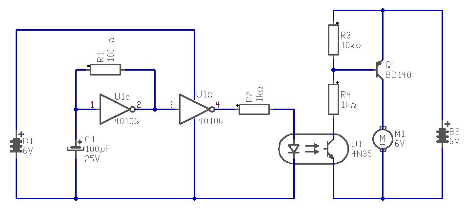

(#) wg_kezdo hozzászólása Jún 5, 2008 /
Vettem egy ilyen alkatrészt:
4N35
És készítettem egy nagyon egyszerű kis kapcsolást egy CMOS 4011-es IC-vel amivel egy LED-et lehet vezérelni bizonyos szabályokkal.
Az lenne a kérdésem, hogy ha a fenti 4N35-ös IC-t a LED helyére kötném és egy külön tápról adnék a másik oldalnak mondjuk 6V-ot akkor rá tudok-e kötni mondjuk valami erősebb fogyaszót pl egy motort? (3,6V-os és mondjuk lekorlátozom gondolom egy ellenállással a max áramerősséget).
Ha esetleg valaki össze tudna dobni egy egyszerű kapcsolást is hozzá amiből kicsit tanulhatnék .....
Az adatlapját nézegettem, de egyszerűen nem értem a betűjeleket, hogy most mi mit jelent.
Mekkora áramot képes elviselni, stb...stb...

(#) proli007 válasza wg_kezdo hozzászólására (») Jún 6, 2008 /
Nem egészen értem, minek szenvedsz itt optocsatolóval? Ha csak azért nem, mert meg szeretnél ismerkedni vele.
Az optocsatoló, nem igazán teljesítmény átvitelre való, tehát utána általában még kell valami tranyó... hogy valamit tudj vezérelni.
Ha valamit kérdezel, akkor ne általánosságban beszél, hanem konkrétumokat mondj. Arra, hogy mi ez az izé, nehéz határozott egyszerű választ adni.
Az optocsatoló, legfőbb feladata, hogy galvanikus elválasztást biztosítson. Akkor alkalmazzuk, ha szükség is van rá. Egy infra diódábol és egy fitotranzisztorból áll (legalább is ez a 4N...). Ha a led világít a fény "bázisáramot generál" a tranyóban. Így ilyenkor nyit a tranzisztor és áram folyik a kollektor-emitter között. Ez az áram, alapvetően a Led fényerejétől és a tranyó áramerősítési tényezőjétől függ.
A katalógus számodra legfontosabb sora:
Current Transfer Ratio, Collector to Emitter
IF= 10mA, VCE= 10V 4N35M, 4N36M, 4N37M 100 %
Ez azt jelenti, hogy a led áramának hány százaléka jelenik meg a tranyó kollektorában. (Itt méréskor 10mA ledáramot használtak, miközben a tranyó CE feszültsége 10V volt. És mivel 100%-ot adtak meg, így a tranyó kollektorában is 10mA áram volt mérhető)
És még egy kis idétlen példa az alkalmazásra. Persze ez csak egy elvi jellegű dolog.
üdv! proli007
(#) wg_kezdo válasza proli007 hozzászólására (») Jún 6, 2008 /
Pontosan erre a kis idétlen példára lenne szükségem, ha ez így tényleg működik meg is építem.
Tényleg arra lenne szükségem, hogy két független áramköröm legyen mivel féltem az AVR és egyéb drágább IC-ket attól, hogy kezdőként leégetem, megsemmisítem, másik univerzumba küldöm őket.
Ezen kívül a számítógépemet is szóval azt is ezzel valósítanám meg.
Köszi, a rajzot és a leírást.
(#) wg_kezdo válasza wg_kezdo hozzászólására (») Jún 6, 2008 /
amúgy ez mit csinál?
Semmit!
Csak azért rajzoltam, mert valami ilyesmit említettél.
Ütemesen működteti a motort az optón kresztül. (5..10sec)
Esetleg egy dióda nem ártana a motorra záró irányban.
üdv! proli007
