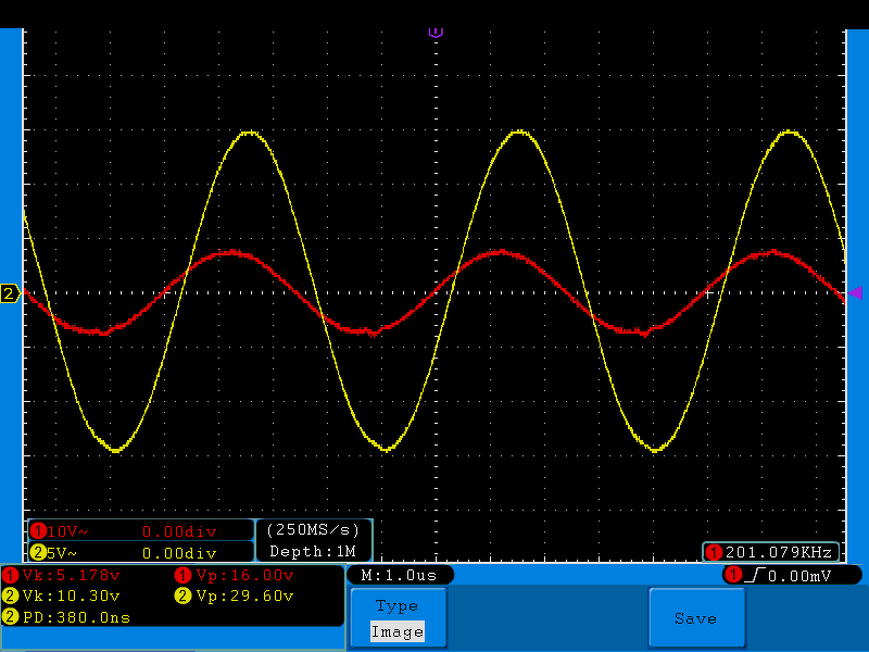

Nem akartam betenni a képeket, ebbe a topikba meg pláne nem, de kifejezetten kértek rá, mivel valaki lépten nyomon erőlteti ezt a méréses témát, és szajkózza ama gondolatmenetet, hogy csakis a kiváló átvitelű
![]() ![]() A mérés egy félvezetős erősítőé. A képeken látható az 1kHz-es 10V eff. kimenőjelhez (8 ohmon) viszonyított 7V-os -3dB-es pont, ami nagyjából 940kHz-en van! A 10kHz-es négyszögjel gyakorlatilag ugyanolyan mint ami a generátorból jön, azaz nem trapézjel, hanem mindenféle átviteli hibától menetes négyszögjel! Aztán van itt még egy 120kHz-es négyszögjel is, valamint a 200kHz-es szinuszjel fáziskésése a bemenőjelhez képest, ami kb. 27 fok (a sárga a kimenet). Ha összevetjük ezeket a jelalakokat a 6L6GC-s képpel, akkor megállapíthatjuk hogy annak az átvitele a fasorban sincsen a félvezetőséhez képest. És mivel itt igyekeznek minket rávezetni arra, hogy ez szorosan összefügg a kapott hangminőséggel (vagy mégsem?), azt a tanulságot is levonhatjuk, hogy a félvezetős erősítő fényévekkel szebben szól, mint az említett 6L6GC.

![]() Ugyanakkor még mindig nem tett fel mérést az úr nem erősítőről, hanem KIMENŐ TRAFÓRÓL. Ez az eggyik probléma. A másik probléma az az, hogy vagy nem érti, amit írok, vagy mellébeszélés forog fent. ![]() Én azt írtam, hogy olyan van, hogy valamit jónak mérnek, de a hangja nem jó, viszont olyan nincs, hogy valami jól szól, s az mérve rossz. Tessék visszakeresni kedves barátom. A harmadik probléma az, hogy a sin jellel történő szkóp mérések csak arra jók, hogy a vizsgált eszköz megy, vagy nem megy. A negyedik gond pedig az, hogy március 4. óta nem született válasz ikka56 fórumtárs kérdésére itt: https://www.hobbielektronika.hu/forum/kimeno-transzformator-meretez...?pg=29 Azt meg senki ne próbálja már elhitetni a többiekkel, hogy úgy mér valaki szkóppal egy kimenőtrafót, hogy nem veszi figyelembe a cső Ra, vagy Raa paraméterének hatását. Ugyanis ha ezt elhadjuk, akkor még egy hálózati trafón is mérhetünk nagyon szép 10k-s négyszög jelet. Bárki kipróbálhatja. Talán ezt még az abszolult kezdő W777 is tudja. ![]() Ui.: Köszönöm kedves Gelee, hogy példaképpen hozod fel fotómat. Látom figyeled munkásságom, s a tanultakat fel is használod. Öröm ez nekem. Új cikkemre hívnám fel a figyelmét mindenkinek: https://www.hobbielektronika.hu/cikkek/arc_m60_hd_es_a_diyeramp_ero...l?pg=1 A hozzászólás módosítva: Ápr 14, 2020
Így van, a kimenőtrafóról szól a topik, így szívesen látnék annak a 6L6-nak a kimenőjééről is egy 120kHz-es négyszögjelet, csak hogy összevethesse az is aki még sosem látott ilyet.
![]() A mellébeszélés az megint nem részemről van, csak ugye az elég ciki, ha valaki állít valamit, ami a valóságban mégsem úgy van, és ezt mivel máshogy már nem tudja alátámasztani, jönnek a "mérések", hogy majd akkor műszakilag jól meg lesz magyarázva (műszaki ember a műszereinek hisz, még műszakibb meg a fülének). Természetesen, próbálván minden apró eldugott szóval célozgatni arra, hogy aki azt nem úgy csinálja, még ha sokkal több kimenőt is tekert, akkor sem ért hozzá. Szerintem meg az nem ért hozzá, aki azt próbálja (annak a kevésnek még aki elhiszi) megmagyarázni, hogy a jó műszaki paramétereitől lesz jó egy kimenő hangja. Akkor még egyszer, utoljára. Nem! Semmi köze ahhoz a kimenő tranziens viselkedésének, hogy hogy fog szólni az adott erősítőben! Mutatom: Idézet: Na ez az ami nem igaz! Van aki rájön erre (van füle hozzá) van aki meg nem.„Én azt írtam, hogy olyan van, hogy valamit jónak mérnek, de a hangja nem jó, viszont olyan nincs, hogy valami jól szól, s az mérve rossz.” Olyat meg kár lenne bárkiről feltételezni (ezzel is hozzá nemértőnek beállítani), hogy ne tudna olyan alapvető dolgot, hogy a trafó melyik végét mivel kell lezárni, vagy hogy is kellene beilleszteni egy mérésbe. Tudom, szép dolog azt képzelegni, hogy nálunk aztán senki nem ért ehhez jobban, sőt semennyire, de ilyenkor szokott az ember felébredni. ![]() Az M60-as cikk valóban nagyon jó, ez kivételesen nekem is tetszett! Azért tetszett, mert elég volt elolvasnom csak a bevezetőt (legtranzisztorosabb hangú) ahhoz, hogy ne is akarjam tovább olvasni (nem mintha már nem láttam volna ott, ahonnan ide (is) át lett emelve). Természetesen akkor sem olvastam tovább. Akivel csak találkoztam csöves témában, az mind kivétel nélkül éppen az ellenkezője miatt, miszerint "a tranzisztorosétól a lehető legnagyobb mértékben eltérő" hangú valamit készítsen. A csövessel megpróbálni tranzisztoros hangot, meg paramétert létrehozni, na az éppen olyan lesz, meg értelme is annyi lesz, mint fából megpróbálni vaskarikát készíteni.

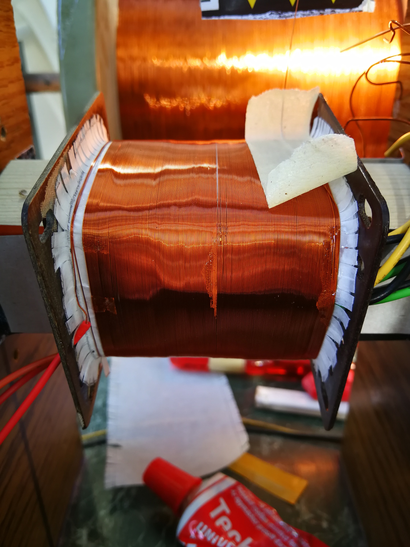

Nagyon lassan de halad azért a project. Első PP kimenőm.
Szia! Az bizony. Elég macera így, de ha csak évente 1 darab trafót tekersz akkor még elviselhető.

Ahogy elnézem, nagyon fog zizegni. Ezt főleg a második fotón látom. Ha lehet, csináld úgy, hogy a vékonyabb primer legyen közvetlenül a csévén az első legalább 2 sorban. Ez azért is jó, mert akkor a primer öleli körbe a szekunder tekercseket. Aztán van egy módszer, amivel ez a gond eliminálható. Ha küldesz PÜ-t, akkor elárulok egy nagy titkot, ha megígéred, hogy nem mondod el senkinek. Az 50-es években még alkalmazták a módszert, meg persze azóta is, csak ritkán látni. A titok meg azért titok, mert nem akarom, hogy az itt lévő profik akik polcnyi mennyiségű kimenőt tekernek, ebből profitáljanak.

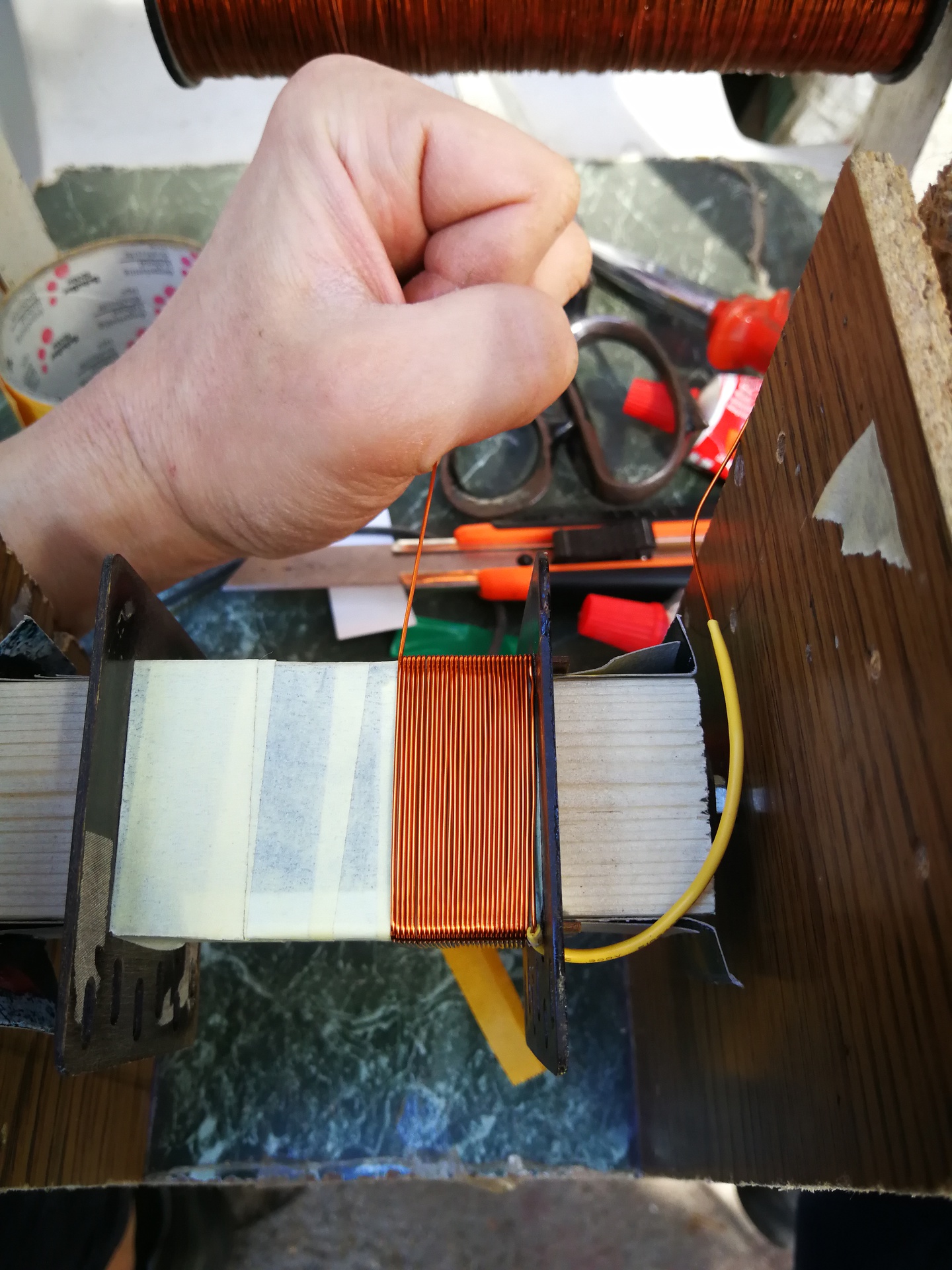

A tegnapi beindulásoddal felkeltetted bennem a “guríthanék” vágyat. Na mi lészen ez??? Ha kitalálod kapsz tőlem egy nőnél csontot ![]() Te mondtad, pont te. Itt az eredménye. 6L6GC-hez, de 6550-hez is jáúúú lesz. Ja!! Majd el felejtettem. Teccen látnija cellulózt???? Ez is elvisel pár százezer évet ![]() ![]() ![]() 0,35-ös! Egy szekunder már fent figyel. Első kép szek., másik prim.! A hozzászólás módosítva: Ápr 15, 2020
