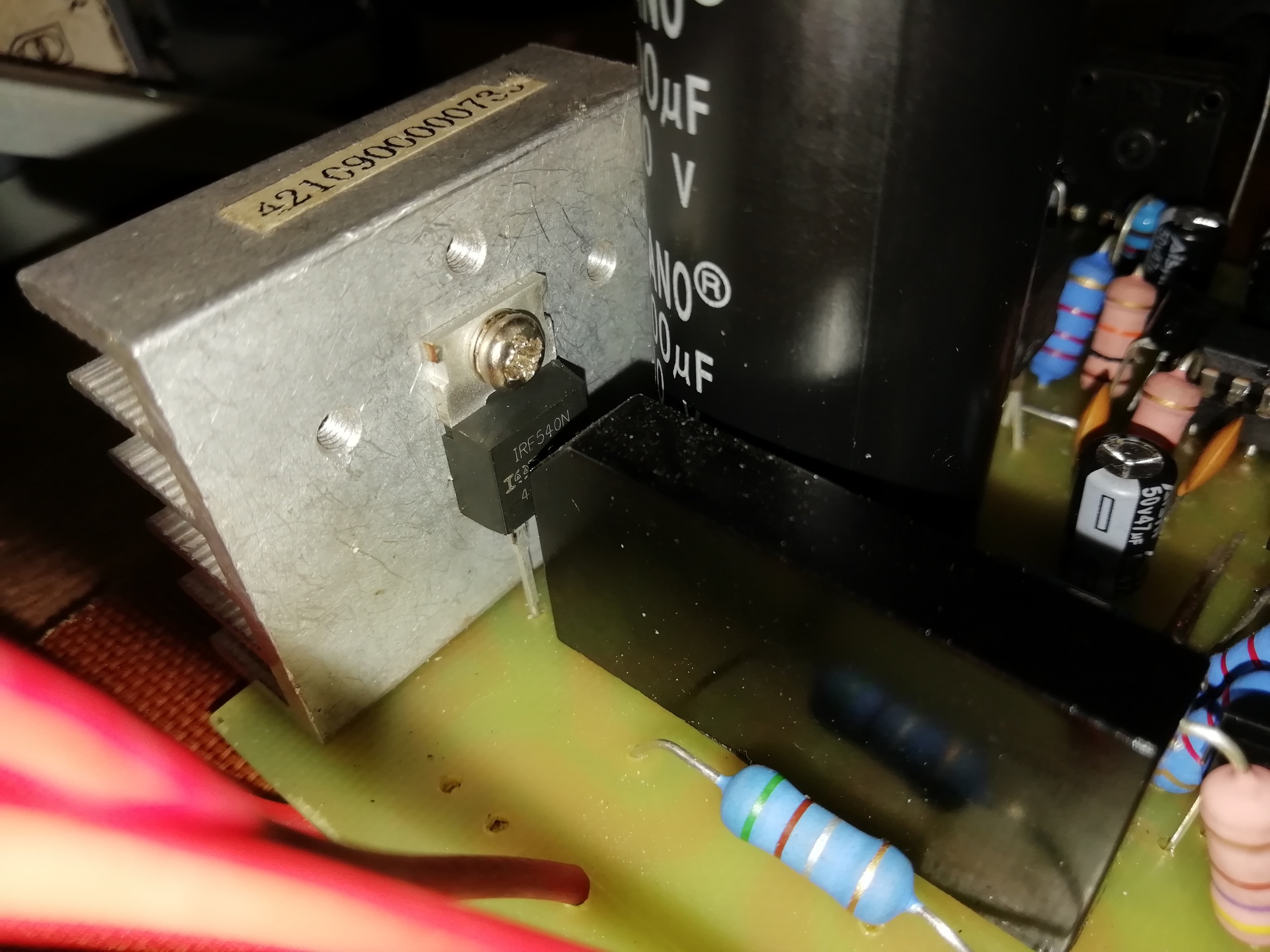

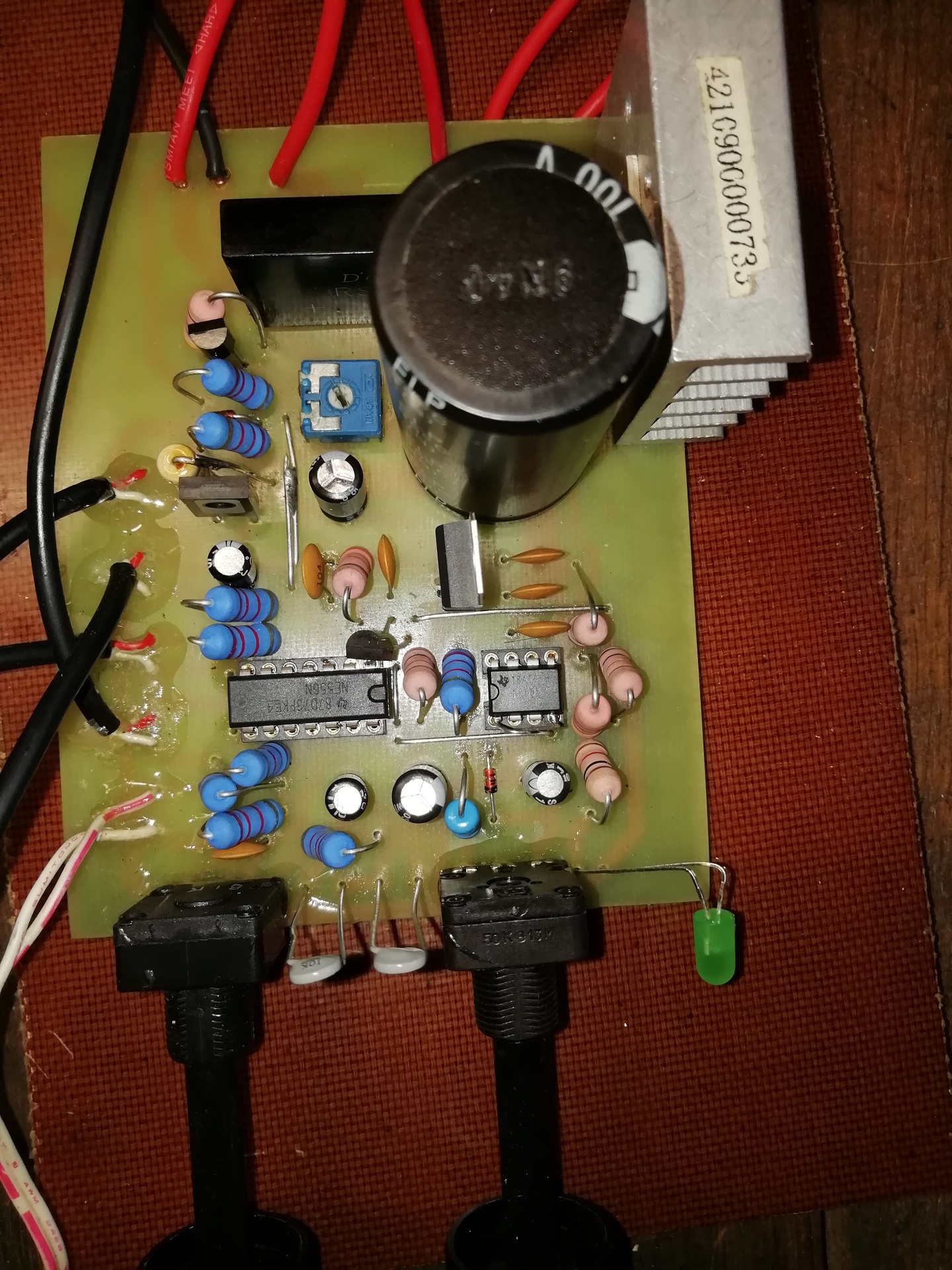

Sziasztok !Énis megépitettem a Plori féle töltöd de nem megyek vele semmire sem kimeneten nincs áram .Mellékelek pár képet is hozzá.Én ezt épitettem meg.
A hozzászólás módosítva: Máj 9, 2020
(#) ferci válasza mazsola83 hozzászólására (») Máj 9, 2020 /
A kapcsolási rajz alapján először nézd meg, van-e pl. 12 volt, vannak-e impulzusok a fet gate előtt..
Fénykép még nem kell.

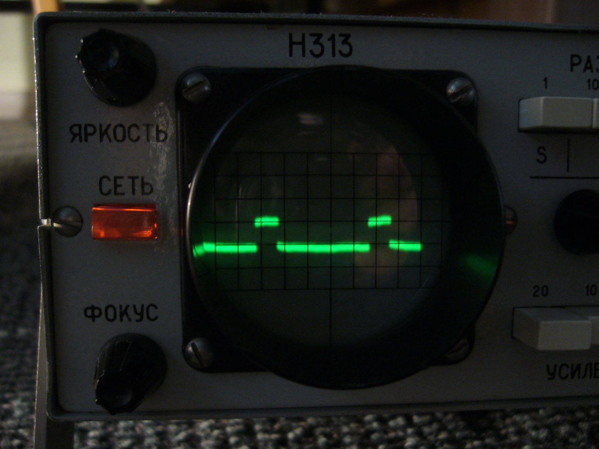

Előguberáltam egy orosz csodát. Tévében fűrészjelet már nézegettem vele, de hogy itt hogyan és mit állítsak... hááát ööö.. A cirill betű nem sokat segít az értelmezésben. Egyáltalán a mérőkábel X, Y.. tudtam régebben hogy mi a különbség, de már nem igazán vágom.
(#) ferci válasza küzmös Gergely hozzászólására (») Máj 9, 2020 /
1 s vagy 100 ms, aztán a mV-nál és jobbra tőle próbálj valami képernyőnyi jelet varázsolni ( fordítsd le a "gyelityelj"-t, mi az.. osztó vagy szorzó?...
Talán a 20-100 gombok kellenek?
Y-ba dugd a kábelt.

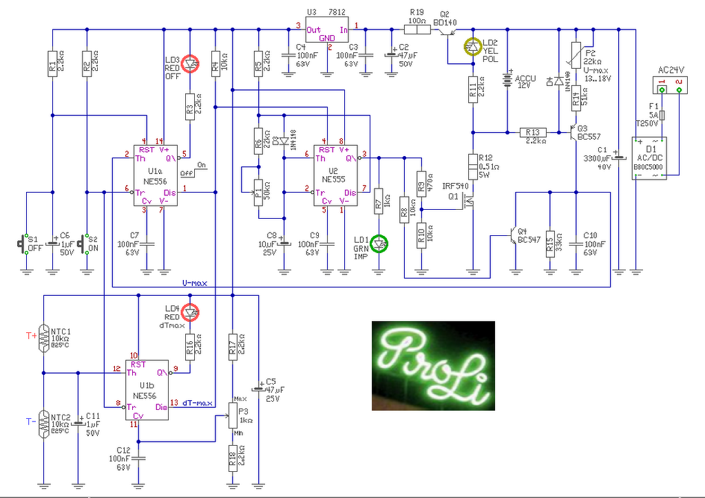

(#) mazsola83 válasza mazsola83 hozzászólására (») Máj 9, 2020 /
Tessék a kapcsolási rajz rola!
U1a 1. láb hány volt? Ha 11..12, akkor U2 3. lábon villog-e a led?

(#) mazsola83 válasza ferci hozzászólására (») Máj 9, 2020 /
villűg a led és indithato és megálitható is csak nincs kimeneten semmi
Akkor elvileg a fet gate is megkapja a nyitó impulzusokat.. nézd végig az ellenálláson, akkun át a tápfeszig, minden csatlakozás rendben van-e - gondolom, a fet be van forrasztva?

(#) Joe_001 válasza küzmös Gergely hozzászólására (») Máj 10, 2020 /
Szia! Ez az "N313" Orosz oszcilloszkóp. A tanyán minden fenn van róla, szerviz doksi is.
Általában a mérőcsúcsot megfogva a gombokat tekergetve, nyomogatva ha a brumm magassága változik akkor az az Y a jel nagyságát osztod. ha nyúlik az a belső időalap, az X. Ha az Y-ba dugod a mérőzsinórt, akkor látod ezeket. Osztó a szondában is szokott lenni ezt is számold bele az amplitúdóba.!

(#) küzmös Gergely válasza ferci hozzászólására (») Máj 12, 2020 /
Amint megemeltem a kitöltési tényezőt ahogyan tanácsoltad, és kapcsolgattam egy kicsit, jelet is fogtam. Ha még tovább növelem, akkor ezek az alakzatok besűrűsödnek.
(#) ferci válasza küzmös Gergely hozzászólására (») Máj 12, 2020 /
Most ugyanebben a kapcsolóállásban ellenőrizd le egy cerkaelem feszültségét, hány kockát látsz.
Ahhoz lehet majd hasonlítani a sönt feszültségét és esetleg ugyanezt, csak fele függőleges V/div értékkel megismételni, úgy még pontosabb lesz.
Akkor lehet számolgatni az amper csúcsértékét.

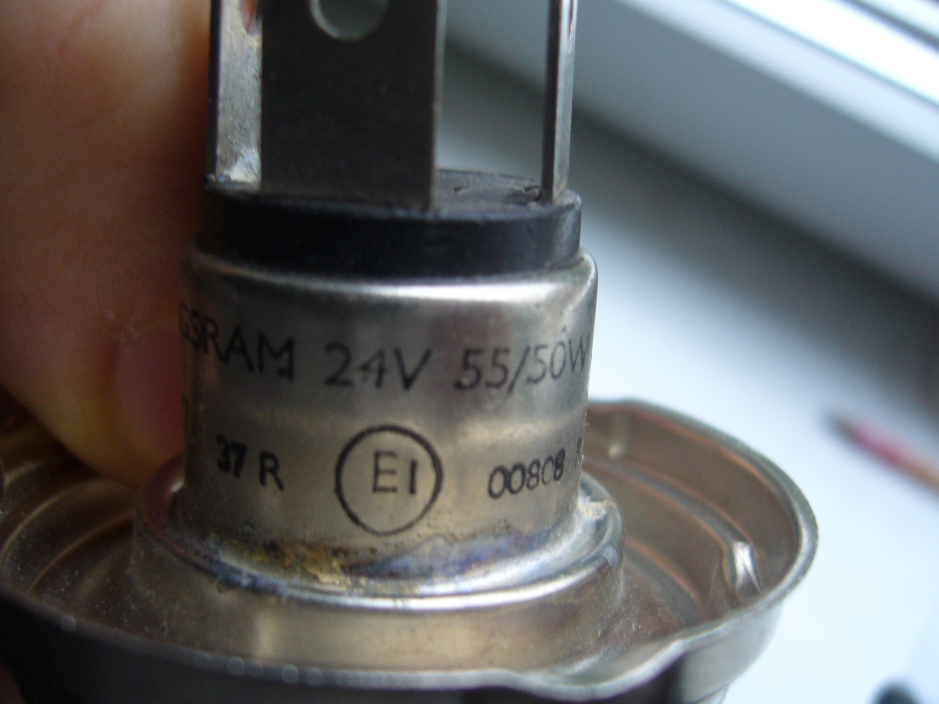

Én találtam egy jó nagy régi hagyományos "gömb" 24V/50/55W-os izzót. Az egyik rész ki van égve, de próbálni jó. Végül én próbáltam ki amit írtál. Betettem a drain, és a puffer + közé, szépen villog, a kiégéshez közel sincsen, legkisebb frekvencia állásában félfénnyel se pulzál 0-24V közt ugrál, legnagyobb (sűrű kattogás) állásban multival 18V és 32V közt ugrál. Végül 24V-ról járatom a ketyerét, ott volt az orrom előtt a lehetőség ugyanis édesapám úgy tekerte anno hogy több leágazásos a trafó, áttettem 24V-ra, így a pufferelt feszültségem 31-2V körül van.

Megépítettem én is a cikkek közti szulfáttalanítós töltőt. Kapott pluszban puffereket, az áramkorlátra való ellenállást kihagytam. Kapott 100.000 µF puffert. Brutális impulzusokkal tud tölteni, működik rendesen.
Ami baj viszont, hogy nem áll le üzembiztosan a feszültség limit elérésekor. Az összes többi védelem működik.
Néha jó, és szépen megáll. Néha nem, de akkor ha kattogtatás közben tekerem minimumra a potit, akkor se áll le. Néha jó.
Igényesen van megépítve, nem forrasztási hiba, vagy alkatrész gond, mindent kimértem, ellenőriztem.
A fesz. korlát működik mindenkinek stabilan?
