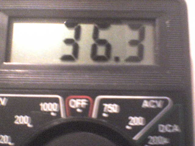

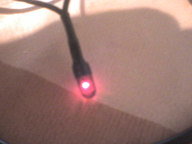

Megfordítottam. 11,3 volton 36mA-t mértem és világít a kis izzó. Ilyen jó lenne a hatásfoka?

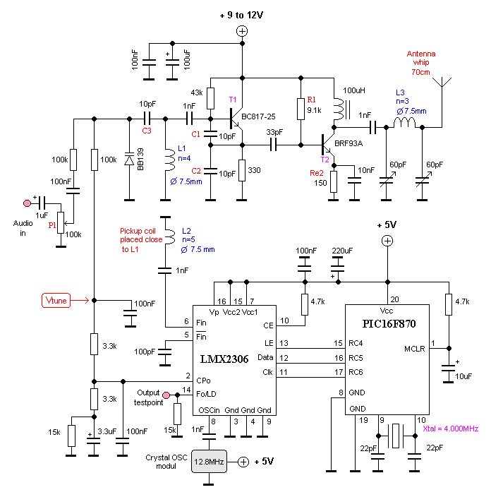

Melyik PLL-t építsem meg? A második képen mi lenne az a PLL lock led?
A másodikkal mindenképpen jobban jársz. Márcsak azért is, mert hogy te az LMX23... PLL ICt soha be nem forrasztod, az biztos Meg nyákot sem tudsz hozzá készíteni. Szóval az felejtős.
A PIC16F84 és SAA1057 abszolút járható út, csak fel kell programozni a PIC-et. A PLL LOCK LED akkor világít, ha a PLL a rádióadót a beállított frekvenciára be tudta állítani. Magyarul ha ég a LED, akkor azon a frekin ad az adó, amit beállítottál. Ja, és a tápon lévő kondik a gerjedésen nem sokat segítenek. Ne a tápot tömd meg ezer uFarádokkal, hanem magát az adó nyákját rakosgasd 100 nF-okkal.
