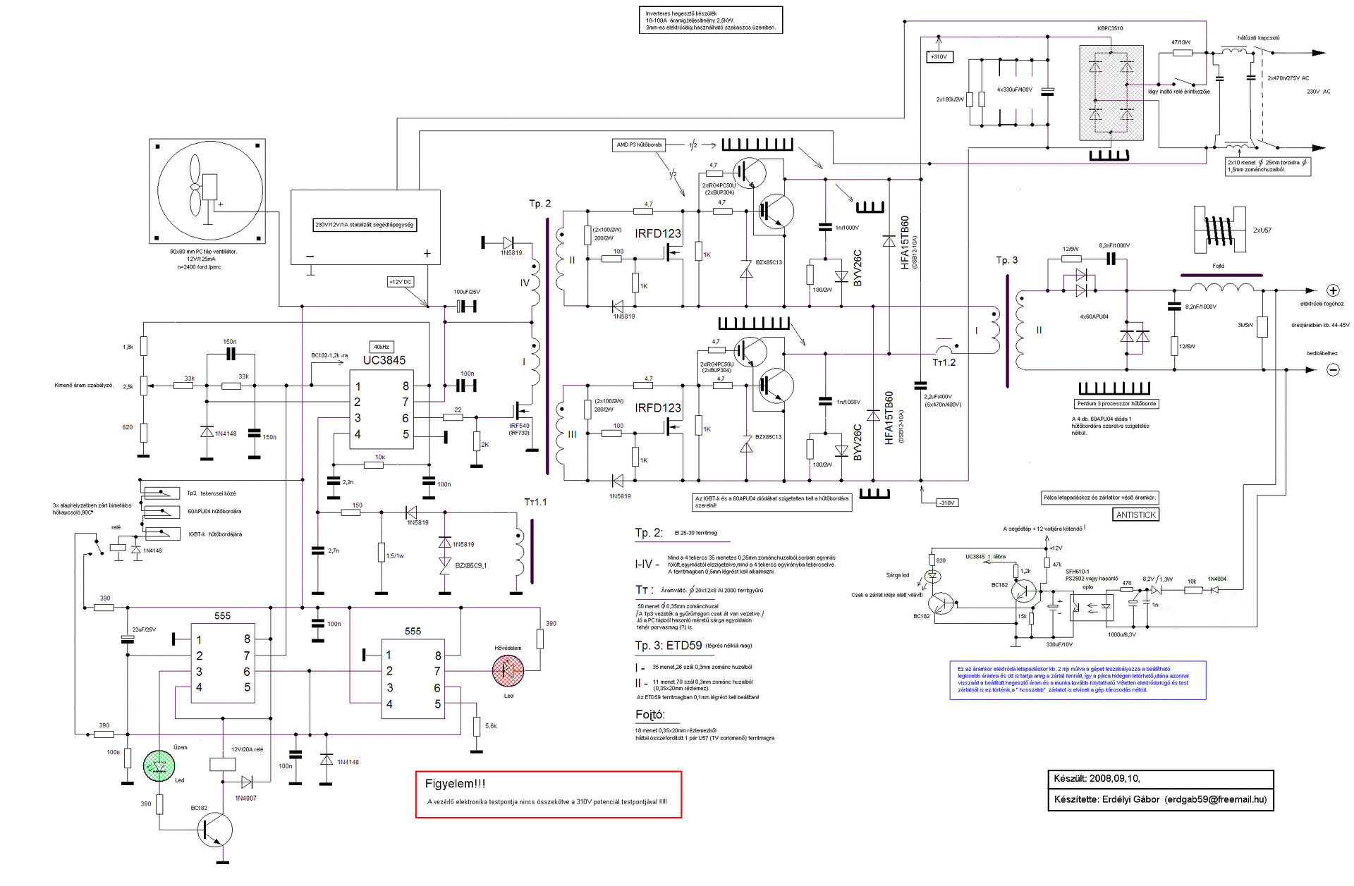

Sziasztok !
Szeretnék egy pár dologban tanácsot kérni , ha lehet!
Elsősorban , adott a linkelt kapcsolás amit megépítettem még régebben működött rendesen , sosem volt baj vele két éves a gép , viszont bizonyos pálcákat nem vitt megfelelően , mert kevés volt a feszültség hozzá ! Értem ezalatt , hogy 35v dc volt , de a pálca pl 70 voltot kívánt , és emiatt megcsorgott , nehezen fogott ívet stb! Gondoltam áttekerem , hogy több legyen a szekunder feszültség , így kaptam 46v dc-t ,ami már elég volt , hihetetlenül szépen dolgozott , de körülbelül a pálca felénél tönkre ment a gép(Igbt ,hfa Diódák) ! Azt elfelejtettem hozzátenni , hogy 2 db igbt-vel működött évekig 4 helyett úgy, hogy sokszor teljes napig ,és egyszer sem kapcsolt le közben , viszont csak 35v dc volt! Az okozhatta a problémát ,hogy áttekertem így ív keletkezéskor megnőhetett a szekunder áram , és vele együtt a primer áram is??? Ezt nem tolerálják az igbt-k? Már 2x játszottam el ugyan azt sajnos!Ha lehetséges , akkor szeretném fetekkel szerelni , 4db 2sk2837 fetre gondoltam! Lehetséges megoldás, vagy más meghajtás fog kelleni hozzá? Előre is köszönöm a segítséget!

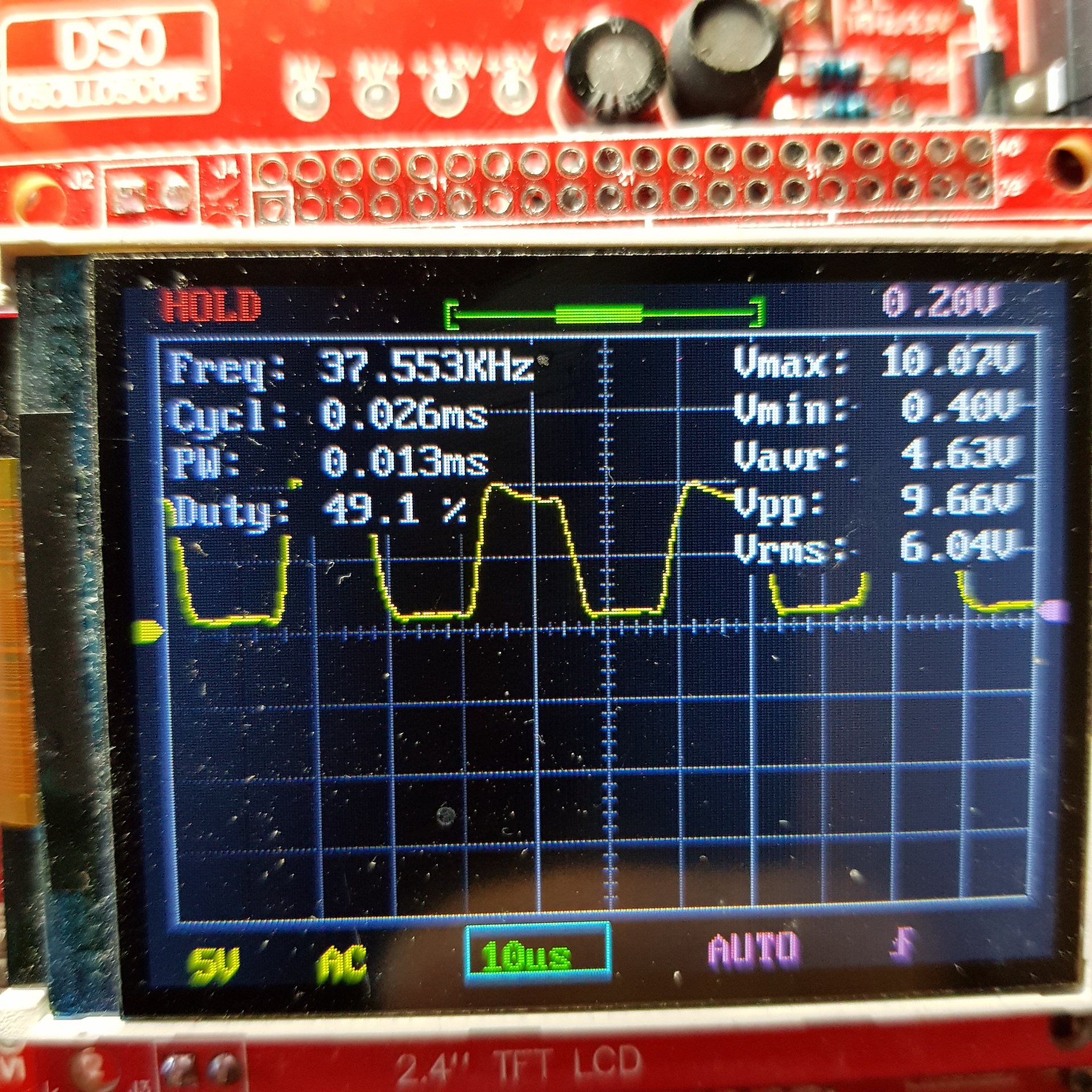

(#) korozsi hozzászólása Júl 18, 2020 /
Probalnek lelket verni a vezerlesbe amit keszitettem. Teszek fel szkop fenykepet, szerintem meg sem közeliti a jo negyszög jelet. Ezt en az UC3845P IC 6.-os laban mertem. Velemenyek erdekelnenek, jo nem jo, mert szerintem nem. Nem tudom, hogy hogyan lesz olyan szabalyos negyszöjel, mint mar joparan feltettek ide. Lehet nem jo az IC, csak azert kerdezem mert eddig mindig pukk volt a vege es IGBT, gyors dioda csere. A vezerles Layout tervet Tubi keszitette, es lattam mar sok fenykepet, hogy tökeletesen müködik, kiveve az enyem.
Ötletek, tanacsok erdekelnek ja es persze, hogy mit kell atneznem esetleg cserelnem.
(#) mpisti válasza korozsi hozzászólására (») Júl 18, 2020 /
Először egy kifogástalan négyszög generátorral kellene leellenőrizni hogy ez a "szkóp"valóban azt jeleníti meg, ami a jelforrásból kijön. Vajon nem a mérőzsinór illesztetlensége okozza ezt a torz jelalakot? Ha már a szkóp és a mérőzsinór hibája ki van zárva, akkor lehet elhinni azt amit a képernyőn látsz. A PWM IC kimenete jellemzően négyszög.Ilyen jelalakot valamilyen alkatrészhiba generálhat, -már ha a szkóp és mérőzsinór hibátlan. Ebben az esetben ki kell venni a PWM IC utáni meghajtó tranzisztort és az IC kimenetét egy 10k-s ellenállással lezárva vizsgálni az IC kimenetét. Ha akkor is ezt a jelalakot látod akkor valami el van rontva abban az áramkörben. Valószínűleg a PWM IC cseréje után is ezt fogod látni, de persze egy próbát megér.
