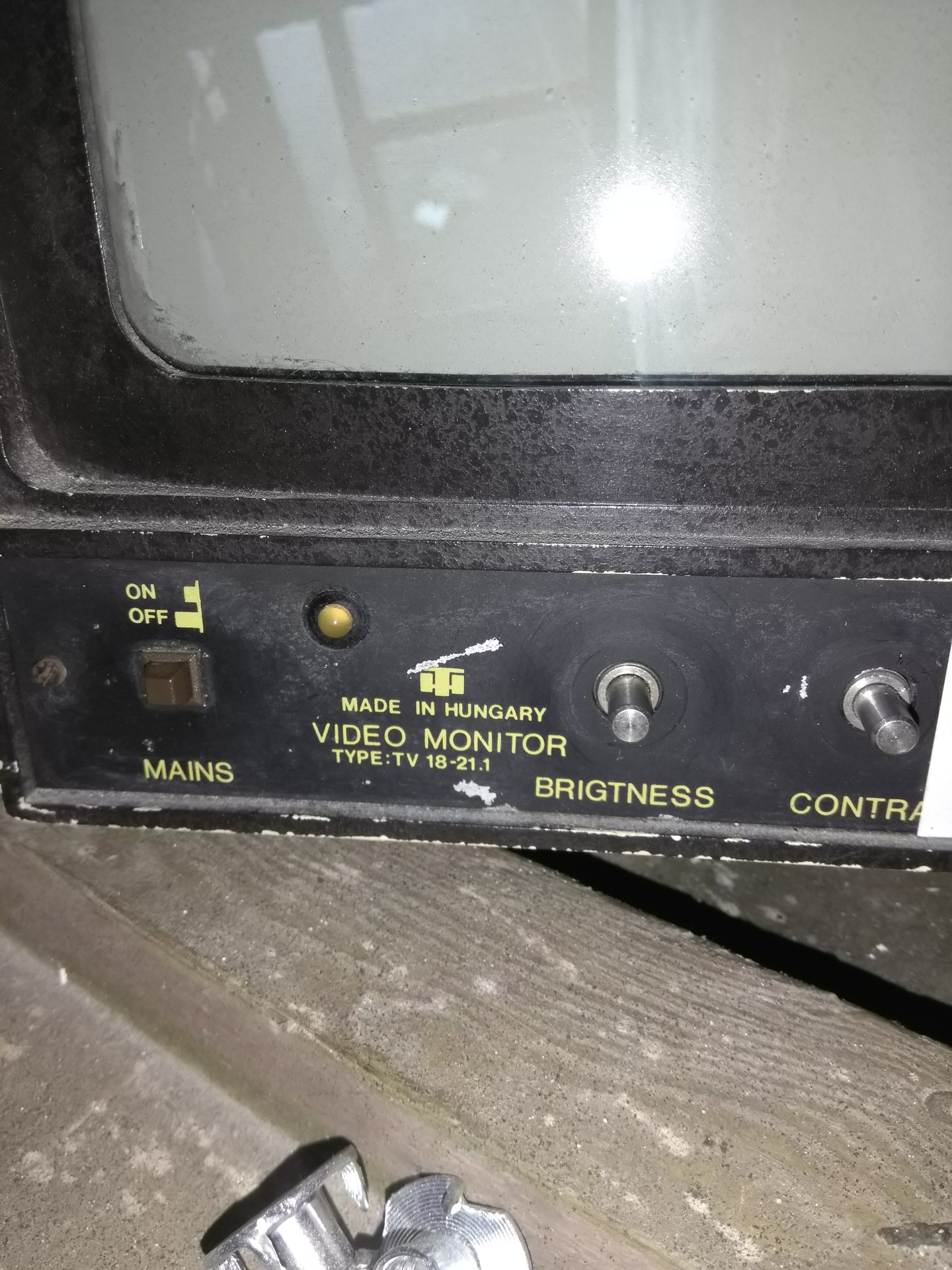

Adott egy 5 colos fekete-fehér képcsöves kistévé. Hang van, hallom, hogy a nagyfesz sípol, de valamitől "letiltott" és hiába tekergetek rajta/benne bármit, nem akar kép lenni! Mit kellene megnéznem benne?
(#) Udvari Zsombor válasza Udvari Zsombor hozzászólására (») Aug 30, 2020 /
Mintha valami valahol kissé kontaktos lenne. Hátul piszkálgattam, erre váratlanul visszatért a kép! Ez így eléggé lutri, addig nem szerelhetem össze, míg képes a kép váratlanul eltűnni.

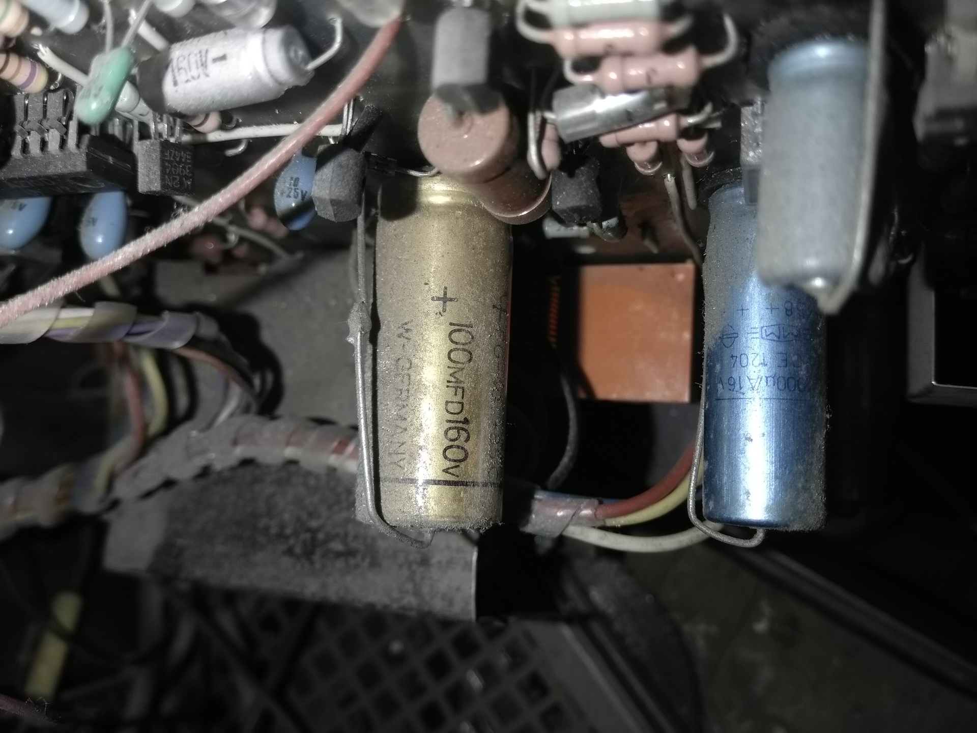

Nekem is hasonló problemam akadt.(egy 2009-es hozzaszolasra valaszolva)
Kadarist hozzaszolasaban lentebb olvastam, hogy a tekerős porvasmag lehet a bibi. Ez valoban megrongalodott, de allitottam a magneses tekercsen is, es nem lett jobb.(a kis, hatlapnal allithato tekercs sorba van kotve egy nagyobbal.)
Az a kerdesem, hogy a képen látható sárga nagy kondit hogy lehet fellelni a mai napnak megfelelő szabvany értékek között? (..bar ez lehet, hogy elmenne a kezdő kerdesek topikban. ) Veszek elektrolit kondi csomagot, ha ezt meg tudom.)

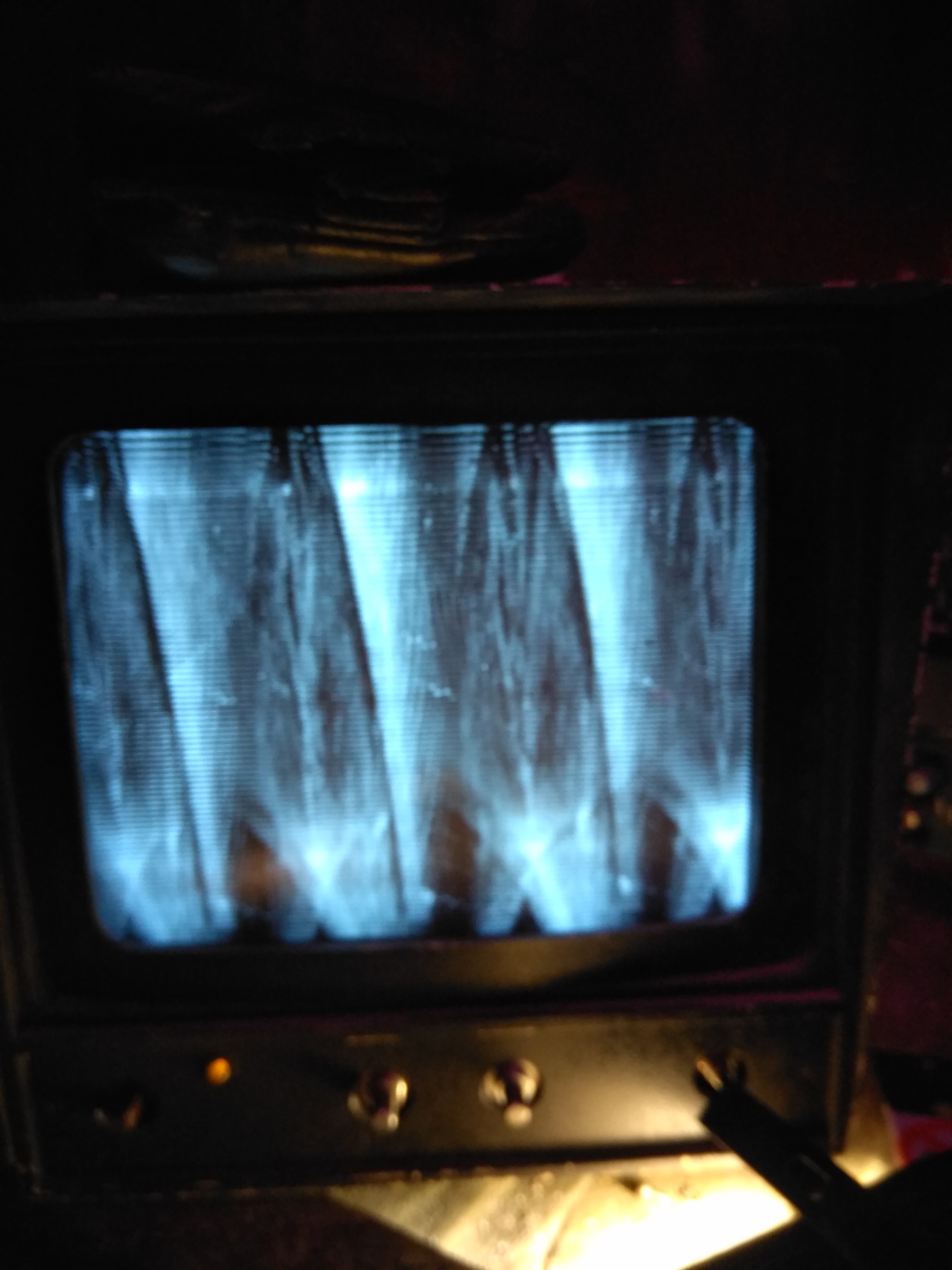

(UI: egy mai, modern BNC-s, 12V-os dóm kamera a bemenő jel, lehet, hogy nem tudja feldolgozni a jelet? .. bár nem értem, hogy miért ennyire csikos, és duplikazodik a kép, ill. regebben ez működött)

(#) Pulyka válasza Pulyka hozzászólására (») Szept 2, 2020 /
Megrongálódott: ket kis darab van benne gyarilag is szerintem, az egyik kis darabbol letört az allitas miatt, es beleszorult a menetbe. Ezt kiszabaditottam, es visszaforrasztottam a tekercset.
(#) kadarist válasza Pulyka hozzászólására (») Szept 2, 2020 /

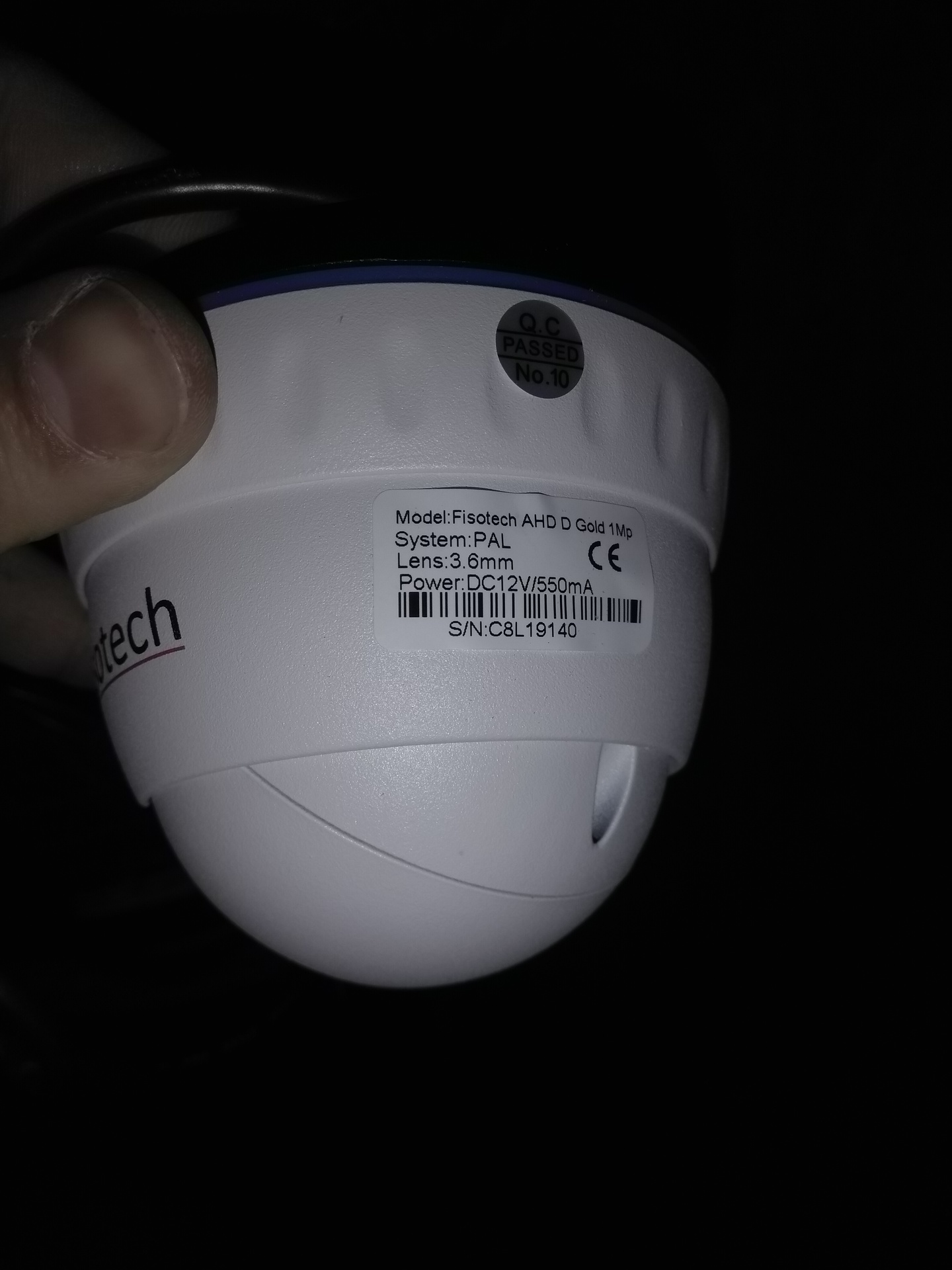

Szia! 100uF, 160V. Esetleg nem NTSC-re (60 Hz képfrekvencia, alacsonyabb sorfrekvencia) van állítva az a kamera? Próbáld ki normális jelforrásról is.
(#) Pulyka válasza kadarist hozzászólására (») Szept 2, 2020 /
Szia. Köszönöm.
Holnap megnézem a cam.ot, illetve adok neki egy kis tv jatek videó jelet, es majd kiderül.

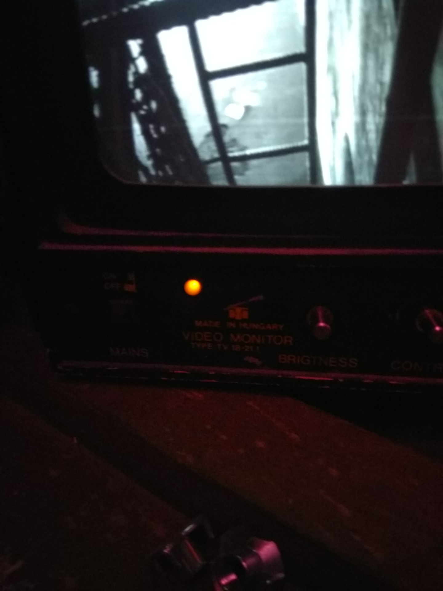

(#) Pulyka válasza Pulyka hozzászólására (») Szept 3, 2020 /
Siker.
Kicsereltem a 100µF-os, nagy sarga kondit, nem lett jobb.
Megneztem a kamera kapcsolót(Kadarist kolega jelezte, hogy a kepfreki ha valtozik, az is okozhat problémát), es mint a legtöbb emberke, a hasznalati utasítást en sem tekintettem meg először.
A cam. Joystick-szeru kapcsolojat kellett atkapcsolni, azt hiszem CVBS-be.
Lehetne rajta meg finomhangolni, de a celnak tokeletesen megfelel.
Cam. valaszto kapcsolo, cam tipusa a kepeken, ha masnak lenne ilyen rendellenessége.
(UI: gyarilag is BNC csatlakozó van a készülék hatuljan, igy arra gondoltam, jonak kell lenni-e a kameraval.
Köszönöm Kadarist, es mindenkinek, aki probalkozott rajonni.
UI.2.: a porvasmagos hangoló tekerccsel nem volt baj szerintem, nem valtozott erdemben a képminőség, es a csikosodas, kep duplikacio sem jott vissza, egyértelműen a jel forras volt a hiba.
Udv.Tomi
