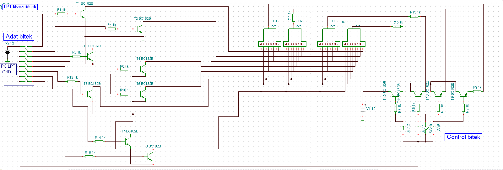

(#) zenetom hozzászólása Jún 18, 2008 /
Na sikerült megcsinálni (egyedül).. LPT-n kiirom az időt egy 4 jegyes LED kijelzőre (csak órát és percet tud). De mégcsak légszerelésben van. Bocsi a rossz minőségért.
(#) válasza zenetom hozzászólására (») Jún 18, 2008 /
Nagyon tuti
Mondjuk a légszereléses kép kissé meredek...
Helyedben rászoknék a breadboardra vagy a sima próbapanelre, talán egy fokkal áttekinthetőbb Egyszer építettem csak így tesztként légszereléssel, és jól meg is szívtam vele...azóta próbapanelt használok. De ez csak az én véleményem
Egyébként milyen programmal vezéreled a cuccot?
(#) zenetom válasza hozzászólására (») Jún 18, 2008 /
Természetesen a légszerelést leváltom panelra
A programot is én írtam, Delphiben, dll segítségével tudok kiirni LPT-re mert ez a béna XP nem enged közvetlenül LPT-re írni.
A működése egyszerű multiplexelés: egyszerre mindig csak egy számot írok ki, és a control bitekkel váltogatom hogy éppen melyik kijelzőn jelenjen meg a szám.
(#) szilva válasza zenetom hozzászólására (») Jún 18, 2008 /
Gratula, nagyon jól néz ki! Érdemes lesz panelt csinálni neki.
Paneltervezéshez talán megfontolandó: ha a szegmensekkel sorban teszed az áramkorlátozó ellenállásokat, nem a digitek kijelöléséhez, akkor a fényerő nem változik attól függően, hogy hány szegmens világít egy adott digiten.
(#) bbalazs_ válasza zenetom hozzászólására (») Jún 18, 2008 /
Az XP tenyleg bena, de kis segedprogik leteznek ezen problema athidalasra, mondjuk az AllowIO vagy a userport, stb. Nalam is volt ebbol gond a w98-XP attereskor a PIC programozo progim mondta be az unalmast igy. Mondjuk en masm32-ben programozom...
(#) zenetom válasza szilva hozzászólására (») Jún 18, 2008 /
igen, tudom, ezt a kapcsit csak gyors összedobtam és megnéztem hogy egyáltalán működik-e, amúgy köszi
