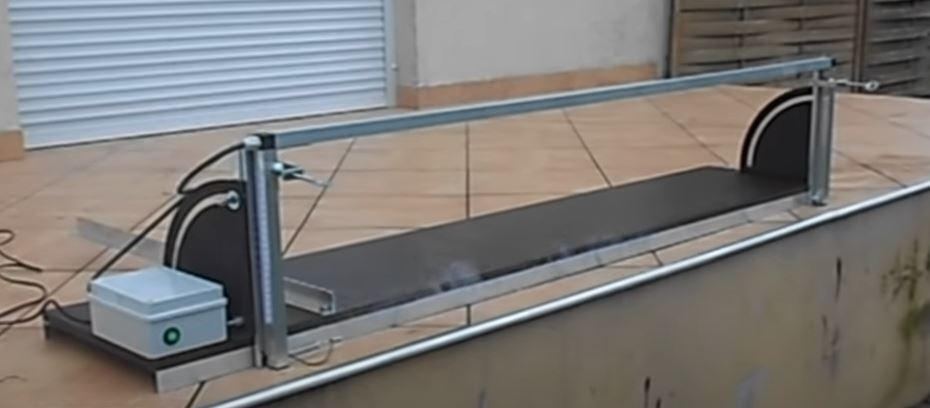

Közben tegnap még olvasgattam pár helyen, az egyik készülékre kaptam paramétereket: Trafó: TST 200/015 INDEL toroid transzformátor; 200VA; 230VAC; 28V ; 7,14A Trafó Huzal: 127cm KANTHAL 0,7mm ; 3,5 Ohm/m Egyéb info: Ebben vígan belefér elvileg a lábazati is, 0,5-ös huzal ebben a hosszban a rugó feszítése miatt hamar elszakadna, ezért a 0,7. 28V-os szekunder feszültségű a trafó, 160VA-en megy üzemszerűen, ez kb 350C fokra melegíti a huzalt. Szerintetek is rendben lehet a fenti paraméterekkel? És akkor jöjjenek a laikus kérdéseim. ![]() - A trafó 4 vezetékes, gondolom 2 primer (L - N) és 2 szekunder, szekunder végén lévő két 1-1 vezeték rögzítendő a huzal 1-1 végére? - A fenti trafó állítható? Vagy az illető arra gondol, hogy a használt huzal ellenállása megadja, hogy a 160VA-en üzemeljen? - Nyomógombon kívül kell-e bármilyen védelmet +-ban beiktatni? Köszönöm. Képek csatolva. (szerintem jól néz ki, grat az illetőnek)
A trafó jó, van képem gyáriról, ilyen trafó van benne. A huzal is megfelel, síma hungarocell-t és lábazatit is vágnak vele. Ami még van benne, az egy triakos szabályzó, ami a primer tekercsre van kötve. Ha érdekel, estére képeket is tudok mutatni az egészről.

Hogyne érdekelne, bármi jöhet. A nyitott kérdésekben is tudnál segíteni? Többször említem, hogy nem szakmám ez, de érdekel a téma, úgy gondolom ha megfelelőek a cuccok minimális kötési ismeretet igényelhet, legalábbis én így gondolom. Nagyon köszi.
Ha küldesz mail címet pü-ben, akkor küldöm.
Hol van a nyomógombod? Több esetben láttam, hogy a keret felső csöve közepébe építették be. Ez a szekundert kapcsolja. Egy könnyen elérhető kapcsoló nem árt, amivel a primert meg tudod szakítani.
Ez nem az én ketyerém, hasonlót szeretnék csinálni, a paraméterek vannak ebből.
Egy gomb található a szürke kötődoboz elején, hogy az most melyik oldalt kapcsolja jó kérdés. @Remci küldtem privátot.
Azért jó a keretbe épített, a szekundert kapcsoló nyomógomb, mert kéznél van és addig nyomod, amíg vágsz vele. Így a szabadon maradó fűtőszál nem pirosodik fel, nem ég el idő előtt.

Úgy alakult, hogy a gépet, aminek a készítésére felkértek, én is használtam munka közben, így első kézből vannak tapasztalataim. Építéskor úgy gondoltam, hogy a rugó és a tengely elég érintkezést biztosít a kanthal (∅ 1.0 mm) huzal számára. Ez egy ideig így is volt, de a melegtől a tengelybe köszörült vájat oxidálódott, az érintkezés itt instabillá vált, így a fűtőáram is. A rugó is forrósodott. A képeken a kiegészítő réz fonattal látható a gép, így már stabilan működik. Hiába izzik halványan a fűtőszál, 4 cm vastag lapot csak lassan lehet átvágni vele, kb. 15 cm hosszú vágás alatt már kellően kihül a szál ahhoz, hogy gyorsan ne lehessen haladni vele. Megoldás a tábla emelgetése. Ez, ahol szép egyenes vágás kell, nem járható. Mivel csak egy projektre készült a gép, nincs saját szabályzója, egy manuális autotranszformátorral lehet beállítani a fűtőáramot. Ha jól emlékszem, olyan 7 - 8 A környékén kezd el szemmel láthatóan izzani a szál. A gép alapja bútorlap, a furat porcelánnal kibélelve, az alsó szálvezető egy régi stílusú ajtópánt. Kb. ennyi, mindenki vonja le a maga következtetéseit. ![]()
"Következtetésem" Vízszintes, hosszabb cekász a megoldás !
Majd egyszer lefotózom az én 2,5 méteres "fűrészkeretemet"... ![]()
Olyan munka volt, ahol kifejezetten egyedi íveket, kanyarokat kellett vágni, nem véletlen ez az elrendezés.
A fűtőszál helyzete hogyan befolyásolja a sebességet?
Sehogyan.
A fűtőszál hasznos hossza kb. 25 cm. Az asztalra fektetem a lapot, elkezdek vele vágni. A vágástól a fűtőszál alsó 4-5 cm-es szakasza kihül (4 cm vastag lapokat vágtunk vele), lassul a vágási sebesség. Megemelem a lapot 4-5 cm-re az asztal fölé, oda, ahol még sokkal melegebb a szál. Ha hosszan kell vágni, ismét emelek egy kicsit a lapon...
Egyszerűen a huzalban nincs hőtartalék. Több áramot nem nagyon lehet rá adni, lágyul, elszakad. A szigetelőtábla az asztalon fekszik, a vágószál rá merőleges. Nem látszik a képről vagy én nem értem mi a kétkedés tárgya?

Csak egyenes vágás esetében...kitalálod(megérted?) a választ a kérdésedre?: Egy vízszintes, 2 m-es cekásszal átvágni 2 méter széles (2 cm vastag) táblát teljes hosszban...avagy merőlegesen, egy 10 cm-es cekásszal ugyanilyen hoszsú vágást elvégezni a gyorsabb? Én 2x1 méteres, 30 cm vastag táblákat "vagdostam" az enyémmel a kívánt méretekre... ![]() A hozzászólás módosítva: Nov 10, 2020
Itt nem volt más megoldás. Régebbi építésű házatt vett rokon. A helységeket lebetonozták (szerelőbeton) és egy szintbe hozták. Vízzáró réteg, majd erre a rétegre lettek fektetve a víz, a fűtés és villamos csövek (symalen) egy része. Ezután jött a hőszigetelés, a csövek helyén kivágva.
Nincs derékszög, nincs párhuzam, csak egyedi ívek. A hőszigetelés két sor hőszigetelő tábla, az alsó réteget kellett össze-vissza vágni.
Ötletként esetleg ha a nem használt részére ráhúznál valami vezető anyagú pl réz csövet, akkor talán jobban bírná, csak az a része dolgozna ami vág, és hűti az anyag. Vagy minek cső, egyszerűen lemezelt sorkapocs belével és sima sodort rézdróttal kisöntölni. Ha vastagabbat kell vágni bármikor állítható. Ezen felül esetleg árammérés+pwm technikával valami szabályzást is lehetne adni neki, bár nem tudom mekkora a huzal ellenállásának hőfokfüggése, és a változó hossz is bekavarna.
