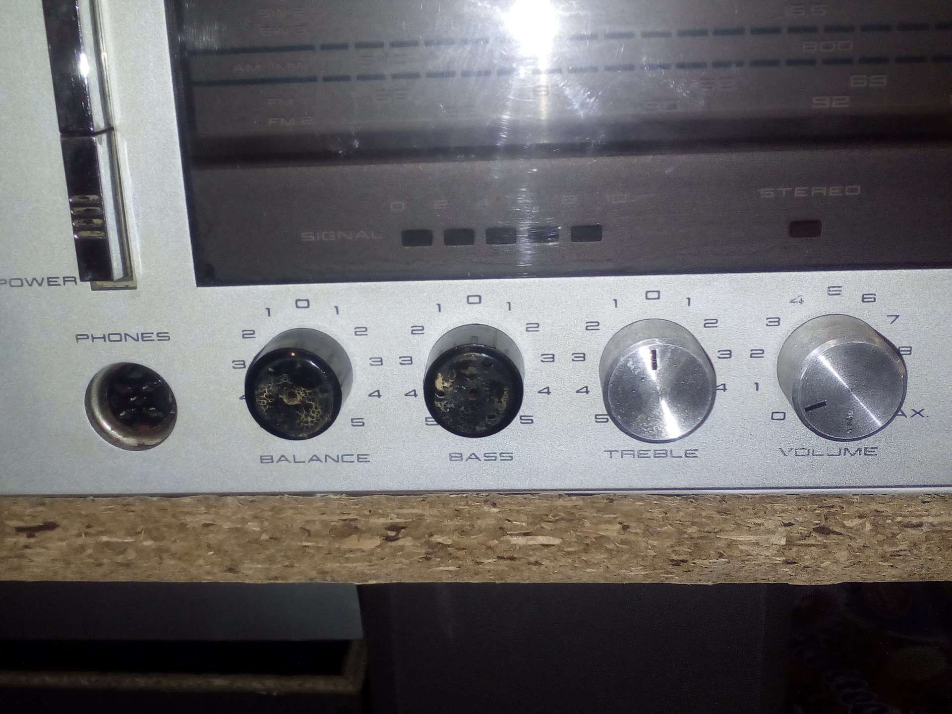

Segítséget szeretnék kérni, hátha akad valakinek elfekvőben Videoton RA6363S rádiós erősítő potmétergomb kettő darab, vagy akár csak a rá való alumínium kupak és hajlandó megválni tőle. Már csak ez az esztétikai hiba gyötri szegényt.
Szó szerint a szemétből mentettem meg, javítottam, rendbe tettem és most szeretném egy retro HiFi állványba tenni (méltó helyére)
Ha esetleg nem jó helyen tettem volna fel a kérdések, kérlek igazítsatok útba.

Szerintem van itt a fórumon pár ember, aki ki tudja neked esztergálni a gombot aluból. Esetleg nagyon hasonló gombokat aliexpress és társai is árulnak, érdemes lehet ott körülnézned.

Igazad van, akár esztergáltatni is lehetne ilyet, annál is inkább, mert nehéz találni ilyen gombot, ami ráadásul 4mm-es tengelyre jó lenne.
Van is az ismerősi körömben esztergályos. De azért még feladok az apróba egy "Potmétergombot keresek" hirdetést, hátha nem kell vesződnöm vele.
