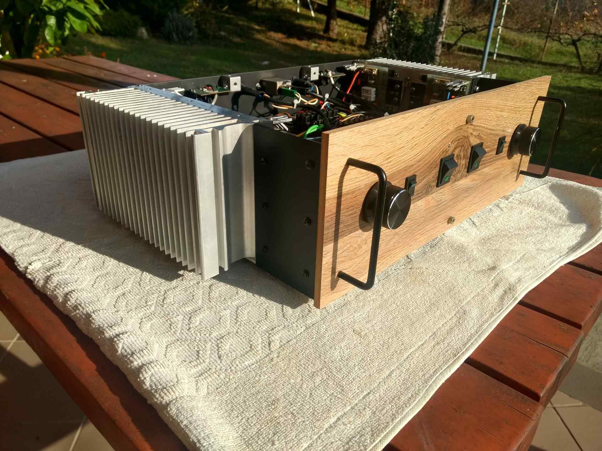

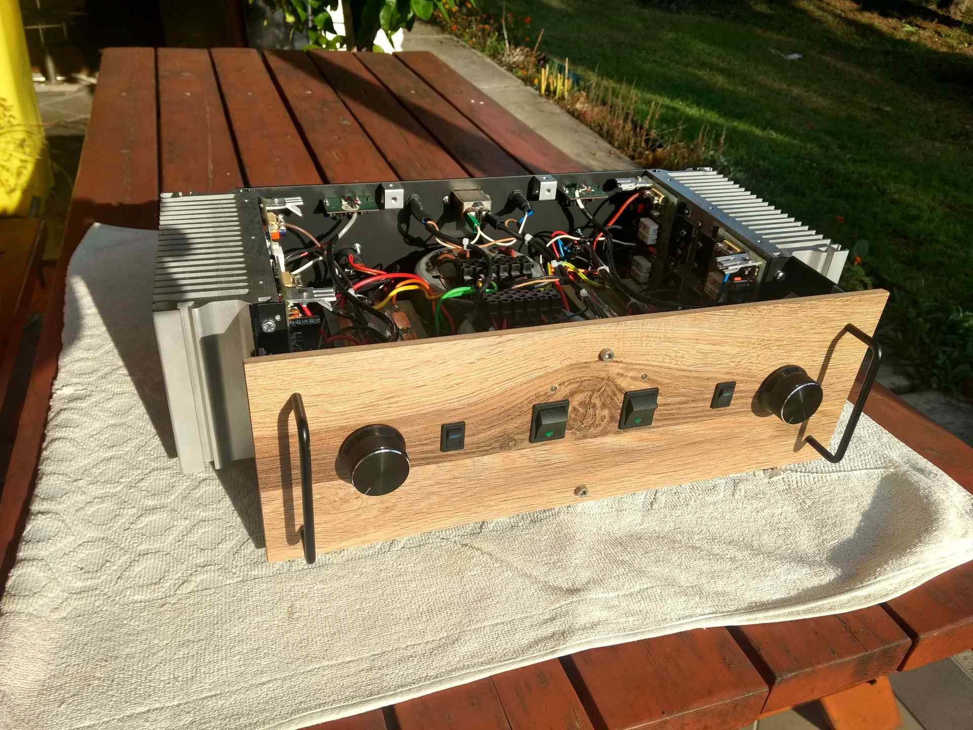

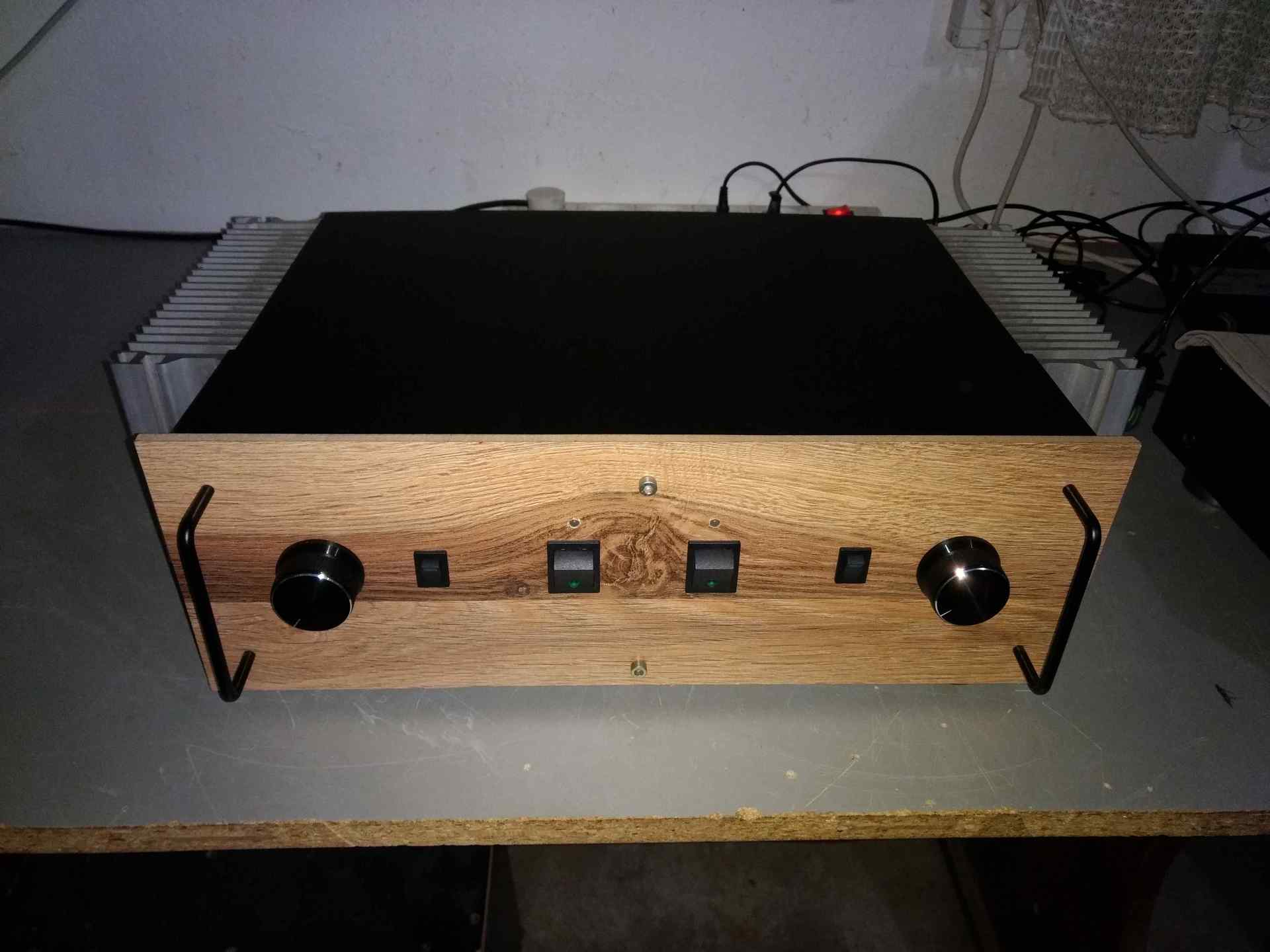

(#) metabo123 válasza metabo123 hozzászólására (») Nov 26, 2020 / 4
Kedves Reloop (és Mindenki)!
Hát nem kapkodtam el beszámolni a fejleményekről…
Az általad javasolt potméter csere (10K log) meghozta a várt eredményt. Gyakorlatilag teljesen csendben van az erősítő a hangerő potméter állásától függetlenül.
Azt hiszem kijelenthetem: Elkészült az ST-m!
Nem volt egy egyszerű szülés, hisz lassan negyedik éve, hogy hozzá kezdtem, de idő és sokszor kedv hiánya miatt kicsit elhúzódott ez az építésem. ITT kezdődött a projekt

(#) reloop válasza metabo123 hozzászólására (») Nov 26, 2020 /
Szia! Nagyon gondos munkát végeztél, fogadd elismerésem!
A korábban megfogalmazott funkciók közül melyiket nem tudja még?
(#) metabo123 válasza reloop hozzászólására (») Nov 27, 2020 /
Köszönöm az elismerést, és a segítséget, sokan terelgettetek a megfelelő irányba!
A készülék tudja, mindazt, amit korábban megfogalmaztam, két sztereó végfok blokk a dobozban, amiket az előlapon látható kisebb világító kapcsolóval oldalanként hidalni tudok, így kaphatok (csak az egyik oldalt használva) egy egyszerű sztereó erősítőt, vagy egyik oldalt és hozzá hidalva a másik oldalt: 2.1 erősítőt, vagy mindkét oldalt hidalva sztereóban lehet hangoskodni.
A doboz csak a 4 db ST151-et tartalmazza a maga tápegységével, a bemeneten lévő fázisfordítót a hidaláshoz és a kimenetére biggyesztett hangsugárzó védelmet.

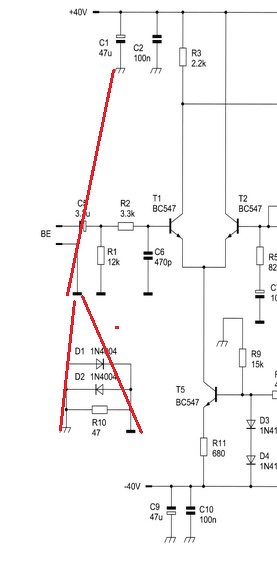

Ennél a végfognál hogy tudom megoldani, hogy a két föld az egy legyen.
(#) Karesz 50 válasza zenebolond hozzászólására (») Jan 13, 2021 /
Összekötöd őket egymással.
Az egyik a "jelföld" a másik a "nagyáramú föld". A kettőt egymástól R10 "földhurok-mentesíti".
De meg lehet oldani másképpen is, hogy ne legyen földhurok... nem régen volt róla szó.
Ez volt a legutolsó rajzom, keresd vissza.
De már százszor ki lett tárgyalva ez dolog (lerágott csont).
