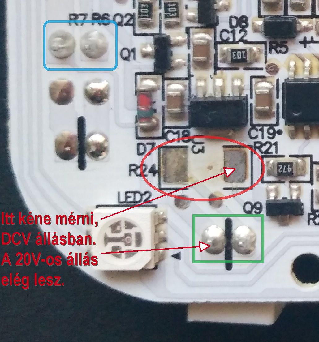

Van egy kis, házi szobapárásítónk - InnoGear -, amiben egy ideje nem működik a ventilátor. Minden egyéb ugyanúgy működik, csak éppen a párát nem tudja kifújni a levegőbe. Elsőre megnéztem a csatlakozót, majd cseréltem ventilátort, de még igy sem akar tekeredni. Igy most teljesen szétszedtem, és az áramkörön valami gyanúsra lettem figyelmes: mintha hiányozna az egyik ellenállás - képek mellékelve, pirossal karikázva. További magyarázat a közelihez: - zöld: ventilátor csatlakozás - kék: táp csatlakozás Elektronikához minimál közöm van, de van érzékem a barkácsoláshoz. Kérdésem: - Mi lehet a pontos hiba? - Házilag javítható-e? - Ha igen, mi szükséges hozzá? Előre is köszönök minden konstruktív javaslatot!
Nagyon úgy néz ki, hogy az ott lemelegítette magát és leesett. Valahol benne kellene legyen a burkolatban.
Egyébként a Fan feliratú csatlakozóhoz megy, nem is lehet más, mint a ventilátor előtétje. De valami nagyon alul lehet méretezve, ha így kiforrasztja magát. Feszültség és áram méréssel meg kellene határozni a teljesítményt, és vezetékkel valahová oda szerelni, ahol elfér egy nagyobb, vagy kicserélni a ventilátort 24 Voltosra, gondolom, 12 Voltos van benne, azért kell neki az előtét.

Sajnos nem hiszem, hogy előkerül. Nagyon kicsi komponens, a készülék azóta sokat volt mozgatva, és a porszívó is ádáz ellensége ezeknek az apróságoknak. Kép alapján, meg lehet állapitani, hogy pontosan milyen volt az ellenállás? Csupán a hely mérete alapján, nekem 2R2 tűnik valószínűnek - van egy másik azonos méretű a lapon. De gondolom, a betöltött funkciója azért lényegesebb szempont
Igen, a ventilátor 12Vos, a táp viszont 24.
Mivel vettem bele egy új 12Vos ventilátort, szívesebben keresnék hozzá egy eredetivel azonos ellenállást, mint hogy vegyek még egy ventilátort. De nem volt akkora összeg, hogy esetleg ne érné meg kicserélni. Csak nem tudom, hogy pontosan ebben a méretben találok-e 24Vost.
Minden méretből van teljes skála. De valószínűleg valamilyen kis érték lehet, igazából nem is értem minek az oda... Lehet, hogy így lassítottak rajta kicsit. Milyen a ventilátor? Mekkora feszültség van az ellenállás aktív pontja és a ventilátor másik kivezetése között?
Hamarabb írtál, mint én válaszoltam.
Akkor azért van az ellenállás, mert 12V-ot el kell disszipálni. Kéne a ventilátorról pár adat... Kéne mérni is. 12V-ról mekkora áramot vesz fel, az alapján kiszámolni egy ennek megfelelő ellenállást. Ha belefér nem kell SMD legyen. A 2,2Ω szinte biztosan nem jó oda. Az eredeti ventilátornak sincs nagy valószínűséggel baja. Esetleg rakhatsz bele, ha elfér egy DCDC step down panelt az ellenállás helyett. A hozzászólás módosítva: Jan 22, 2021

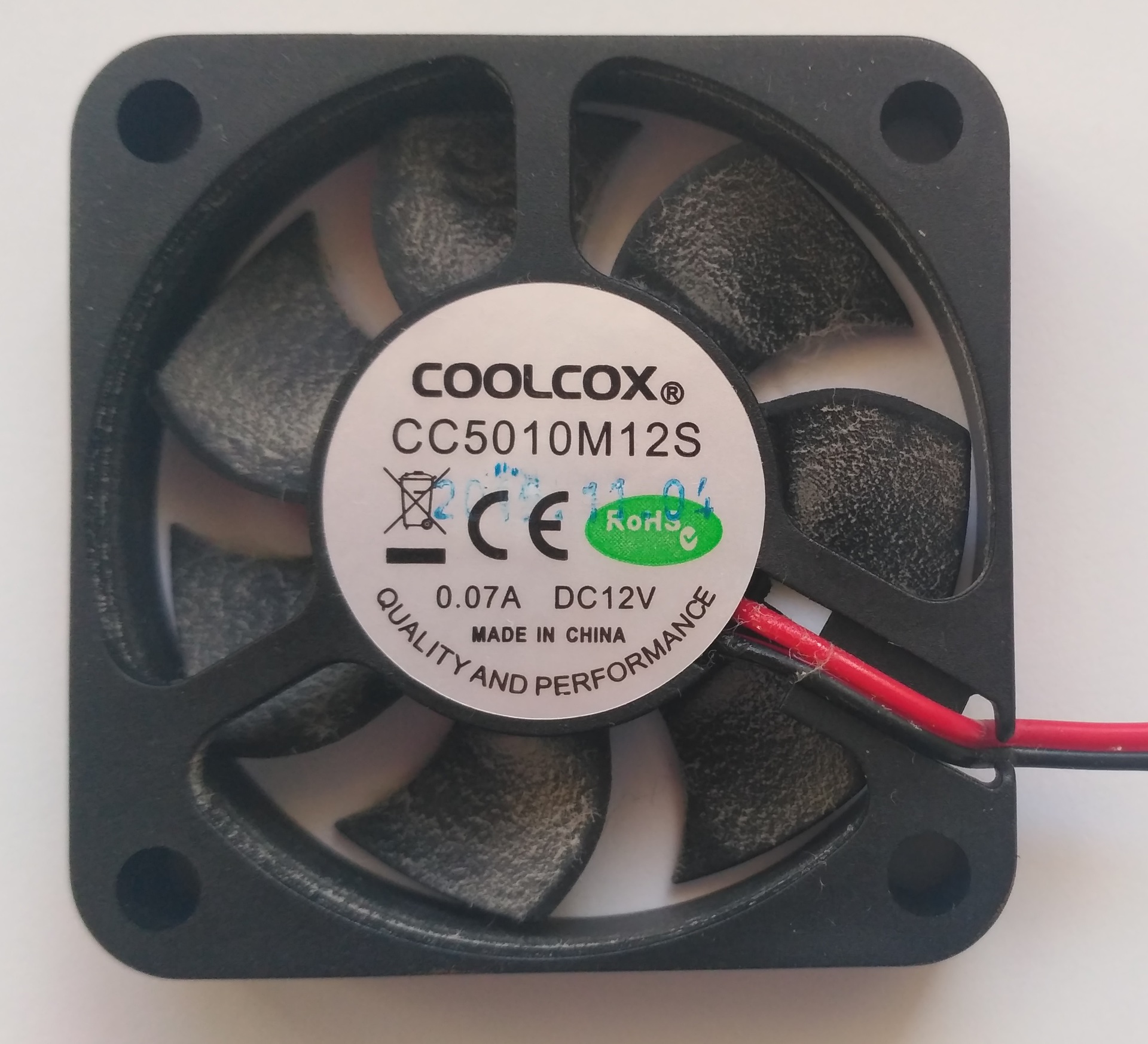

Képet csatoltam a ventilátorról - régi: CoolCox, új: dalap.

Sikerült bemérni 23.8 V-t mértem az említett pontok között.
Ha jól számolom, akkor ez azt jelenti, hogy egy min. 131 Ohm-os ellenállás hiányzik onnan ([23,8V-12]*.09A). És a lapkák mérete, illetve elrendezése lapaján (kb. 5-5.5mm * 3mm), pedig egy 5025/2010 SMD ellenállás való oda. Kérdésem: más típusú ellenállást is elbírnak ezek a forrasztási pontok?
Jól számoltál, ha elfér mehet oda lábas jószág is.

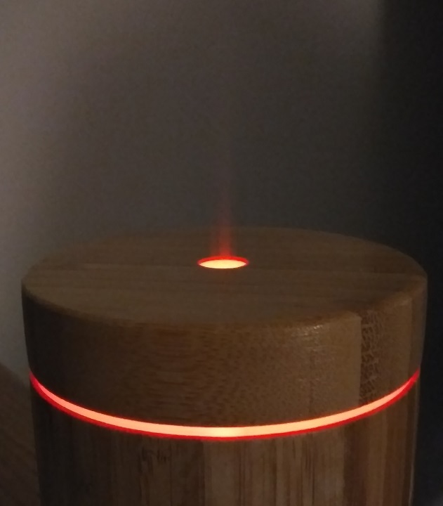

Jelentem: a műtét sikerült, a páciens megmarad
Jelenleg próbaüzemmódban, megfigyelés alatt tesztelem, de eddig ígéretes. Képeket mellékeltem az eredményről. Mindenkinek nagyon köszönöm a segítséget! (Az hiszem, megfertőzött az elektronika... új távlatokat nyitott nem szűnő kíváncsiságomnak.)

Nem akartam ismét teljesen szétszedni, így közvetlen a ventilátoron mértem, és 9.6V körüli értéket kaptam. Van-e bármi további teendőm?
Ha úgy látod, hogy eleget fúj, akkor nincs. Csak sokkal több ne legyen a névlegesnél. A ráírt áramfelvétel nem teljesen pontos, hiszen nem 12V kerül rá.
