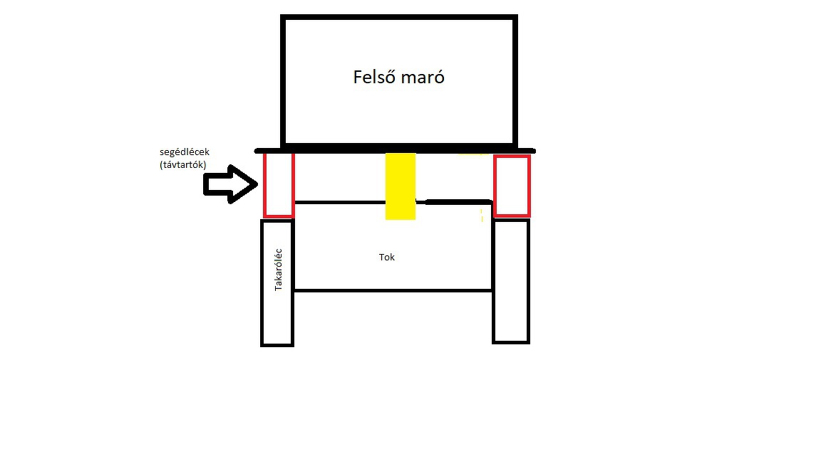

(#) aky87 válasza freddyke hozzászólására (») Jan 14, 2021 /
Ez a megoldás egy felsőmaróval, nem gond ha a segédlécekbe is belemarsz, igaz az alja/teteje elmarad, ott marad a véső és csiszolás

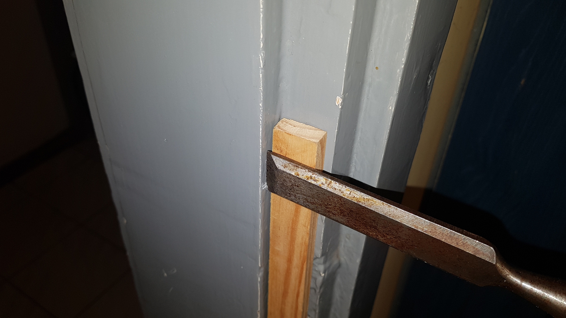

(#) ftirius válasza freddyke hozzászólására (») Jan 14, 2021 1 / 1
Muszáj, hogy megosszam a legpraktikusabb és legkézenfekvőbb, olcsó, nem-koszolós megoldást. Nemrég ugrott csak be. Ha van egy megfelelő méretű kalapács, 1-1 centit csak idomul az a mosógép...
