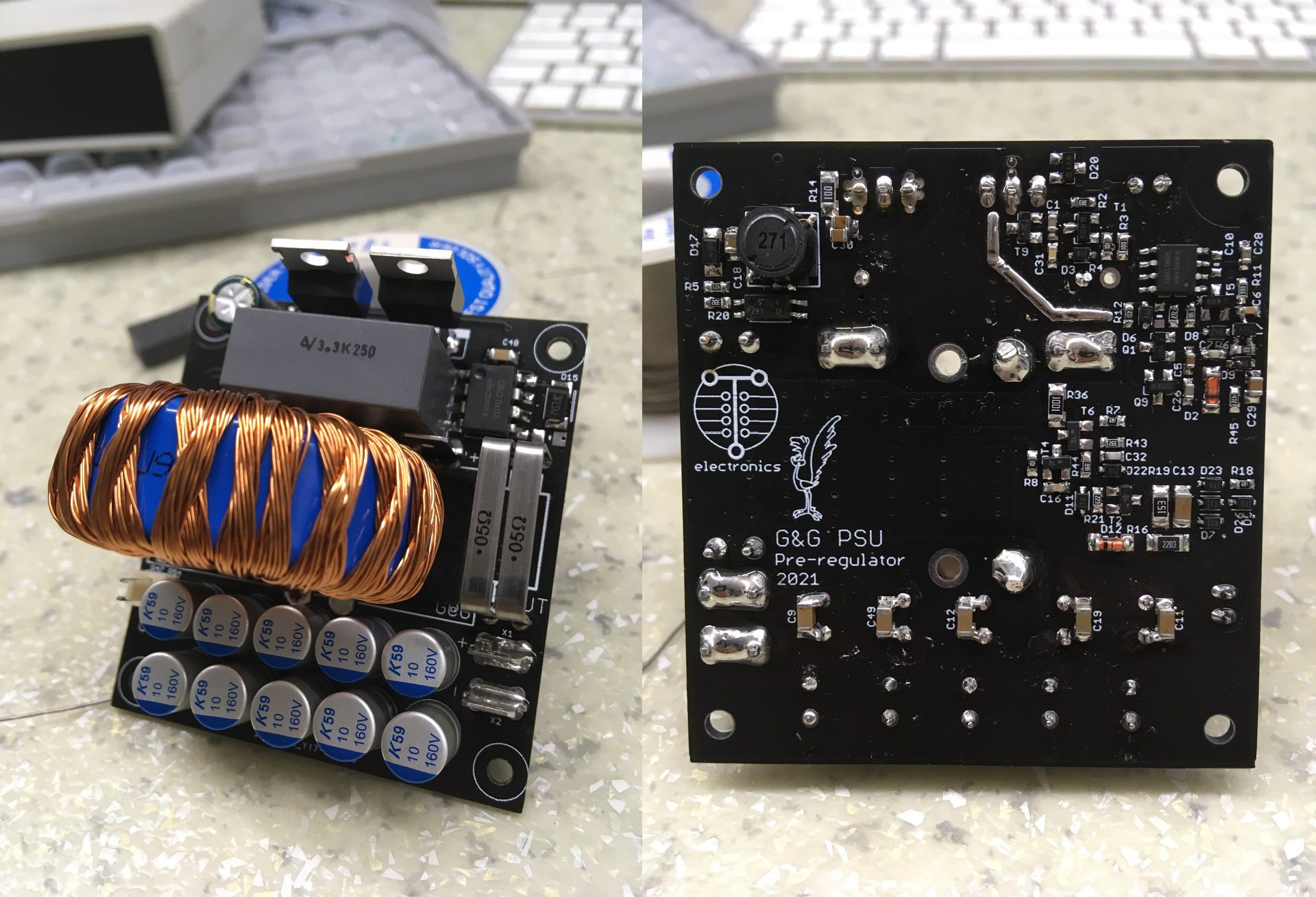

(#) Skori hozzászólása Jan 14, 2021 / 8
Folytatódik a labortáp projektünk, az előszabályozó most már gyári nyákon van, nemsokára a főszabályzó is gyári panelre kerül, és a vezérlő panel is nemsokára megérkezik a gyártásból. Az előszabályzóról megosztok egy fotót, a mérete kb. 6cm x 6cm, és kb 2kW teljesítményre lenne képes így önmagában.
(#) Alkotó válasza Skori hozzászólására (») Jan 14, 2021 /
Jól látom, hogy egyedileg gravíroztátok az IC-k felületét (1-2 sorszámvégződéssel)?
Ha nem tévedek ebben, akkor komolyan figyeltek a tervezői titoktartásra.
Mintha a felirat második sorából hiányozna egy "r" karakter.
A hozzászólás módosítva: Jan 14, 2021
(#) nyomtatós válasza Alkotó hozzászólására (») Jan 14, 2021 /
A toroidnál meg a G&G helyett G@G került fel, de mindezektől eltekintve nagyon szép munka!

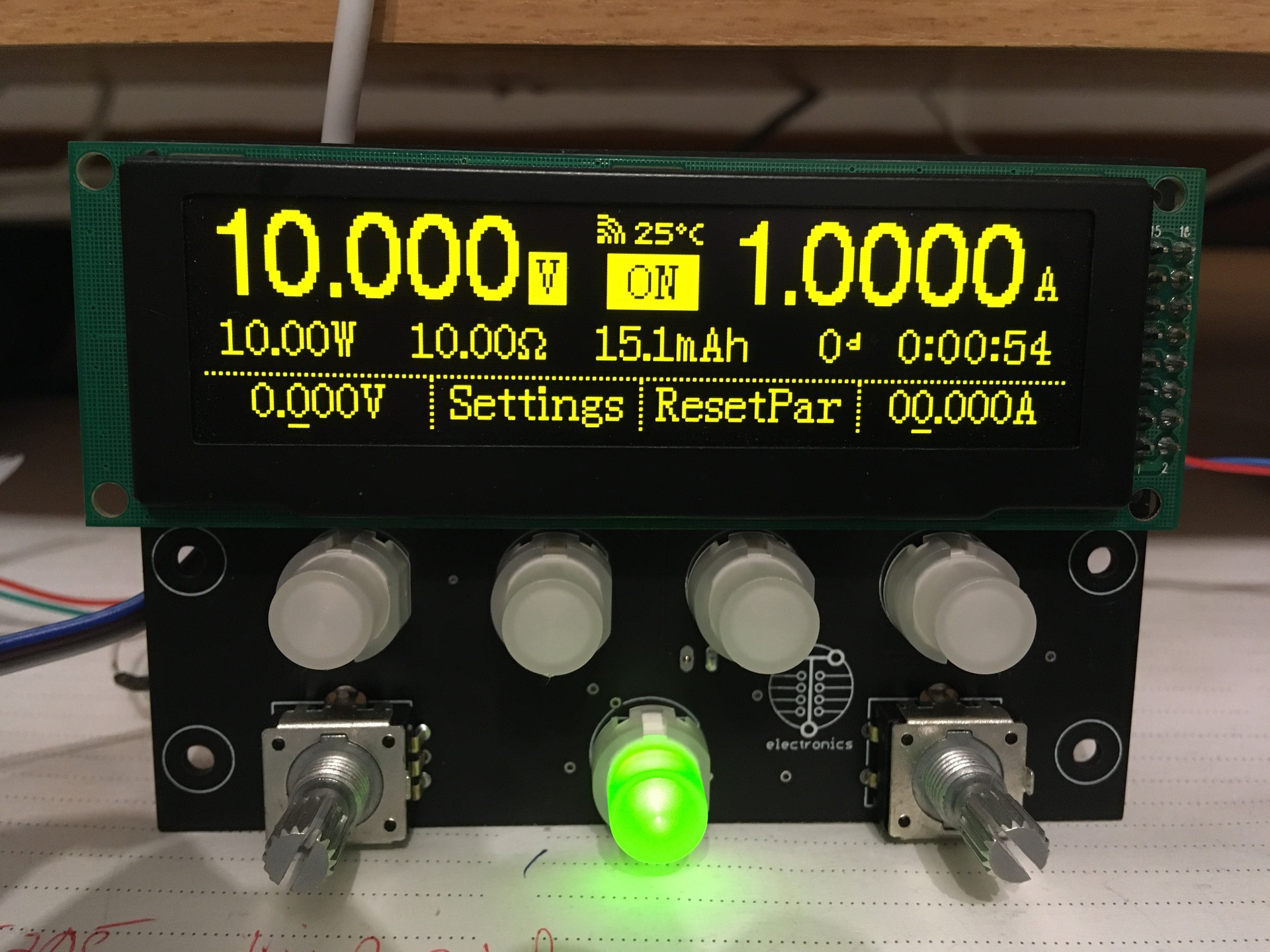

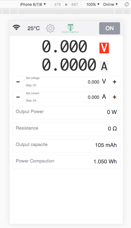

(#) tothtechnika2 hozzászólása Jan 22, 2021 / 4
A vezérlő nagyjából elkészült a szoftverrel együtt. Sajnos még azt nem sikerült megoldanom, hogy az esp8266 fel tudja programozni az stm procit, pedig elvileg fel kellene neki... Ha valakinek esetleg van ilyen jellegű tapasztalata, ne tartsa magába. Kész lett a webszerveres rész is, már lehet vezérelni a tápot tabletről, pc-ről, sőt programozni is tcp-ip protokoll segítségével. Végül világítós nyomógombok lettek, mert ezekre is lehet így programozni pár érdekes fícsőrt. Már csak a ventivezérlés és az analóg hőmérés van hátra, reményeim szerint holnap már ezekkel is elkészülök. Az már látszik, hogy sajnos a tápra (3,3V) kell még hidegítő kondi (elkó), mert hallom a kijelző sipolását, amit ez az elkó eltüntet. Érdekes, hogy a prototipusnál is rájöttem már rég erre, de valahogy mégis lemaradt a gyártatott nyákról.
A hozzászólás módosítva: Jan 22, 2021
(#) tothtechnika2 válasza Skori hozzászólására (») Jan 23, 2021 /
A mérés nem 5, hanem 6 digites, mind az áramnál, mind a feszültségnél. ( 120,123V, 12,3455A). Csak a kijelzőre nem fér ki 5 digitnél több sajnos. Legalábbis ekkora számokkal. A webfelületen természetesen már kifér.

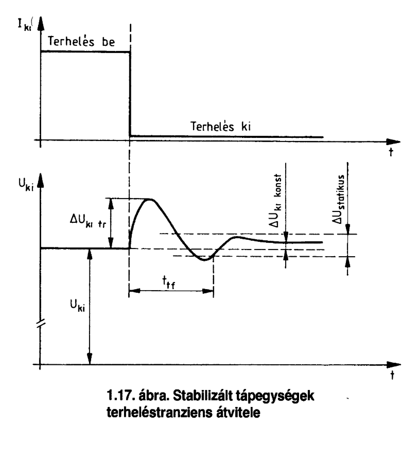

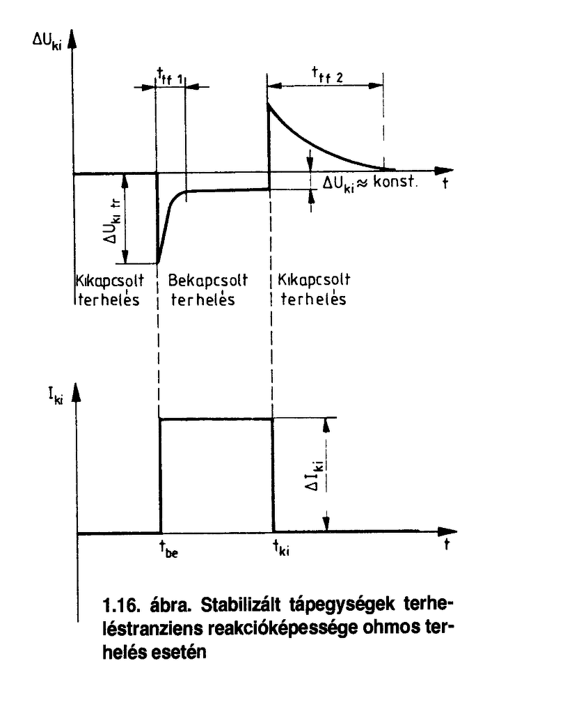

(#) Ge Lee válasza tothtechnika2 hozzászólására (») Jan 23, 2021 / 1

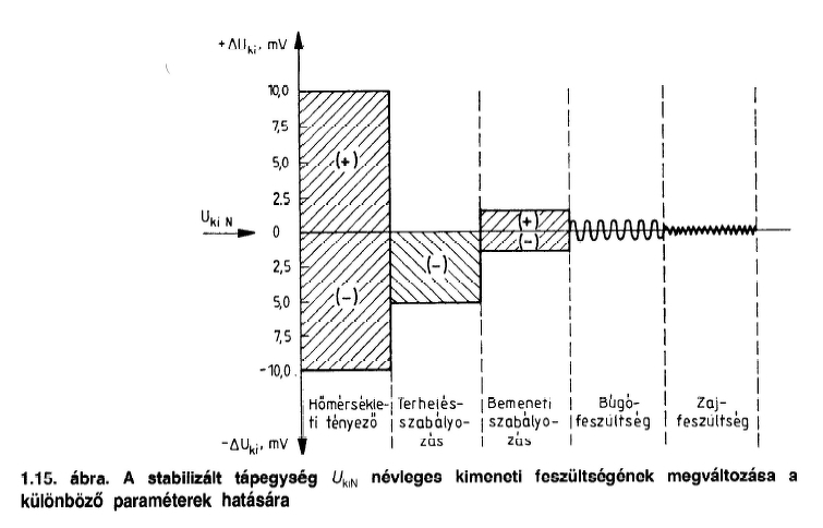

Olvasd át ezt a pár oldalt, ebbe kb. össze van foglalva hogy mit szoktak, az már más kérdés hogy egy adott gyártó ebből mennyit csinál meg, és mennyit tesz belőle közzé az adott termék adatlapján. Nekem ebben a leírásban pl. nagyon tetszettek az összefoglaló ábrák, meg a tranziens viselkedés magyarázó grafikonja is, ebből sokat tanul aki pl. ilyesmivel sosem foglalkozott.
Na mégsem tudom csatolni mert 24 mega és csak 8-at lehet, majd eldarabolom. Azaz a könyv megy mert az kicsi, ebből a 25.-től a 39. oldalig van erről szó.
A hozzászólás módosítva: Jan 23, 2021
(#) Skori válasza Ge Lee hozzászólására (») Jan 23, 2021 / 2
A csatolt képeket emelném még ki. Ezeket már méregettük a korábbi prototípusokon, ill. ez is közrejátszott abban, hogy bizonyos részeket (a sok rászánt idő ellenére) kidobjunk, és újragondoljunk a fejlesztés során. Pl. az analóg fesszabályozó hurok részben ki lett hajítva (pedig nagyon jó ötletnek tűnt az a megoldás) de kb. másnapra jött egy sokkal jobb ötlet, ami később nem csak a szimulátorban, hanem a gyakorlatban is igen jól teljesített. Úgy gondolom a táp tranziens viselkedése simán vállalható lesz. Csak példaként említve: rövidrezárt áramgenerátoros módból, a terhelést hirtelen megszakítva (dI=15A) is igen gyorsan, és kicsi túllendüléssel beáll kimeneti feszültség - erről lesznek majd szkópábrák.
Statikusan pedig bizonyos jellemzők egyszerűen nem, vagy csak alig mérhetők, pl. 15A terhelésnövekedés hatására (de még nem áramgenerátorra váltva), a feszültségváltozás nem éri el az 1mV-ot.

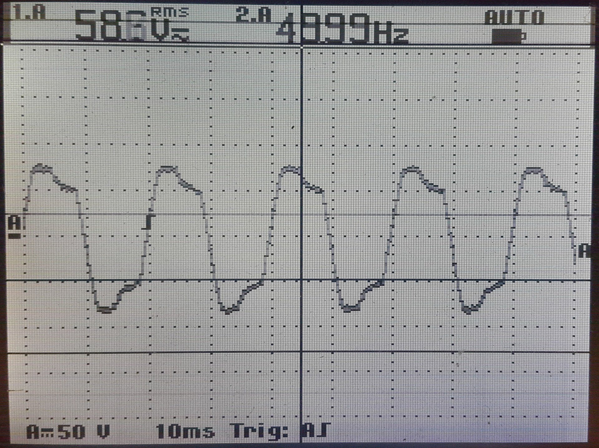

A meglévő trafós labortápom mellé vettem egy NPS3010-es kapcsolóüzemüt.
Szépen üzemel, csak a kimenet és a föld között kb. 63 Volt AC-t mérek, kicsit csíp néha.
Hogyan lehetne biztonságosan megoldani, hogy ne rázzon?

Biztonságosan csak úgy, hogy szétszeded az egészet, vagy kerítesz róla rajzot, és megnézed hogy a kimenet negatívja ráköthető-e büntetlenül a védővezetőre. Egyébként meg, ha fogsz egy fázisceruzát az kb. minden esetben világítani fog egy mezei trafó szekunderén is, mert ugye a leválasztást a primer-szekunder közti szigetelés biztosítja aminek meg kapacitása van, a kapacitásnak váltakozóáramú ellenállása azon meg áram folyik. Kapcsolóüzemű dolgoknál meg még rosszabb a helyzet, mert ott jócskán termelődik emellé még zavaráram is aminek szintén el kell folyni valamerre.

Eddig műszerrel mérve a kimenet és a test között DC-ben végtelen (>20MΩ) ellenállást mértem.

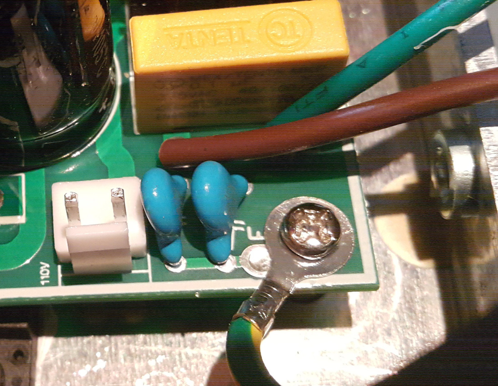

(#) Skori válasza lelkes amatőr hozzászólására (») Dec 20, 2022 /
A készülékház és a hálózat védővezetője között megvan a kapcsolat? Akkor szoktak kicsit rázni, ha a zavarszűrőben a védővezetőre csatlakozó kondik, nem kapják meg a földelést. Ugyanerre a földelésre általában a kimeneten levő Y kondi is csatlakozhat. Van egy ugyanilyen tápegységem, egész használható, és még nem tapasztaltam, hogy rázna.
(#) lelkes amatőr válasza Skori hozzászólására (») Dec 20, 2022 /
A készülékház össze van kötve a védőfölddel, a villásdugónál mérve.
(#) lelkes amatőr válasza lelkes amatőr hozzászólására (») Dec 20, 2022 /

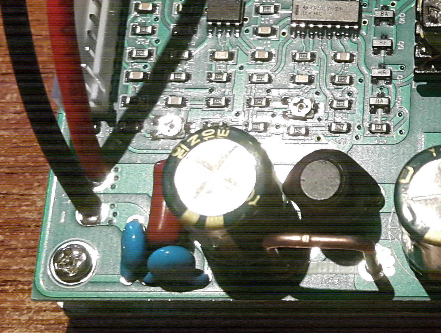

Megnéztem.
Végül a kimenet negatív pontját összekötöttem a sasszival minden gond nélkül. A 230-as oldali Fetek szigetelt tokozásuak, a szekunder kettős dióda el van szigetelve. A szkópon látható 58.6 Volt csak valami szórt jel lehetett, ezért is írtam, hogy csak csíp de nem ráz.
A hozzászólás módosítva: Dec 20, 2022
Szerintem ne közvetlenül kösd össze a negatívot a házzal, mert több táp sorbakötésénél, vagy földelt készülék táplálásakor (pl. pozitív testelésű készülékek) problémát okozhat. Inkább fogj egy 100...300nF-os X kondenzátort, és azon keresztül testeld a negatívot (és/vagy a pozitívot is). A kondira köss párhuzamosan egy 1MΩ-os ellenállást is, hogy ha DC-ben bármi okból feltöltődik (pl. elektrosztatikusan), akkor ki is tudjon sülni.
Kösz az ötletet, ki fogom próbálni.
(#) lelkes amatőr válasza Skori hozzászólására (») Dec 22, 2022 /
Sikerült a javaslatod alapján leszorítani 3 Volt alá, így már nem csíp.
