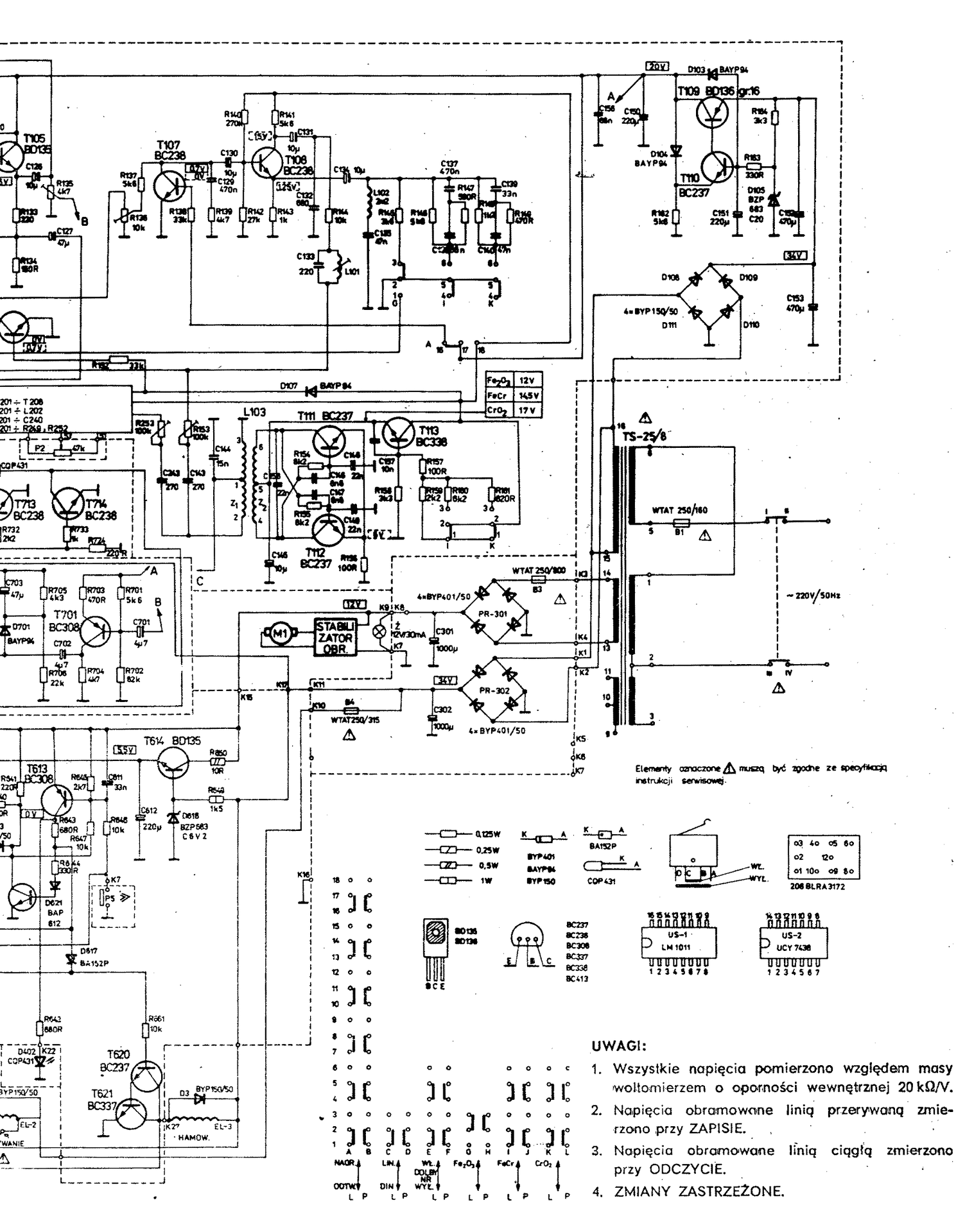

Unitra mds 411D ketmotoros kazettas deck egyik motorja nem indul. A kivant feszultseg megvan rajta. Kerdesem az lenne ,hogy ha nem talalok bontottat akkor barmilyen megfelel helyette ami fizikailag befer? 12V-os. Fordulatszamot beallitom csere utan es ennyi? M1-es ...

Attól függ, melyik motor rossz. A lendkereket hajtó főmotor az nagyjából szabványszerű szokott lenni, 12 V-os, 2400/perc névleges fordulatú, és óramutatóval ellentétes (CCW) forgásirányú. (Utóbbit a szalag haladási irányából kilogikázhatod, ha nem vagy biztos benne.)
A többi az lehet bármi más nagyjából...
Koszonom.A lendkereket hajto motor.
Talaltam jofogason mds 432-es decket bar mas tipusu es az egyik motor egy betuvel ter el attol ami megadta magat. MMI-6A2LK—- a donorban pedig MMI-6A2RK lenne szinten fomotor szerepet jatszik.
Attól tartok, hogy az pont nem lesz egyező, a 6A2LK biztosan bal forgásirányú (sok deckben volt abban a korban), viszont nekem gyanús, hogy az RK végű az jobbos lesz.
Ellenben e helyére könnyebben találsz itt: Kovács Elektronika. 12V, 2400/perc, CCW feliratú címkéset keress. Az, hogy hátrafelé esetleg laposabb, ne ijesszen meg - van akkora nyomatéka, mint a régi nagyobbaknak, csak közben az anyagtechnológia is fejlődött ugyebár, kisebb mágnes elegendő belülre. A hozzászólás módosítva: Jan 24, 2021

Tanacsot kernek Toletek ,mert hozzaertesem csekely,hogy melyik motort erdemes megvennem bele: https://www.kovacselektronika.hu/fuzzysearch/results/Ccw Ccw-re kerestem ra ahogy Tomi94 javasolta bar ezt sem tudom ,hogy mit takar. Illetve csatolok egy kepet a jelenlegi hibas motorrol. Ido hiany es a kisfiam miatt meg nem volt idom kiszerelni. A hozzászólás módosítva: Jan 25, 2021

Szia.Motort kiszereltem,valami hiba itt lesz.

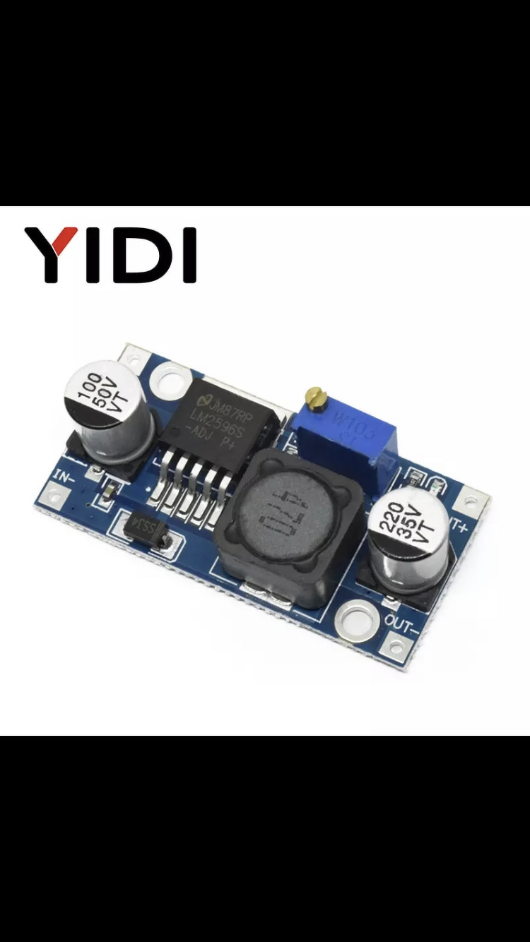

Maga a motor megindult ha 12V-ot rakapcsoltam direktbe. 6610–es alkatresz mi lenne? Rakerestem de nem vilagos. Ki tudom merni,hogy jo-e? A motor kapcsin 1.8V merheto...
Illetve kerdeznem meg ,hogy helyettesitheto az aramkor ezzel?
Ilyenem van : A hozzászólás módosítva: Jan 27, 2021

-A motoron az is szerepel, hogy CCW, 12V, ami azt jelenti, hogy az óra irányával ellentétesen forog (Counter ClockWise) (Tomi94 jól gondolkodott az LK végződéssel kapcsolatban). Ez két kivezetéses, ami annyit jelent, hogy belső sebességszabályozós, tehát ilyet kell keresni. Létezik négy kivezetéses is, azoknál a sebesség szabályozása ki van vezetve egy külön panelra. -A 6610-es alkatrész az egy motorszabályzó alkatrész, egy fordulatvezérlő IC. Gyakorlatilag egy feszszabályzó. Ennek értelmében elméletileg jó kellene legyen az általad mutatott feszültség szabályzó, de nem lesz az, mert azok nem gyorsan változó (másodpercenként akár többezerszer) terhelésre vannak tervezve, tehát iszonyatos lesz a nyávogása. Mondjuk lehet, hogy megváltozna a helyzet, ha a kimeneti kondit (220mikro) valami sokkal kisebbre cserélnéd, mondjuk 0,47-esre, vagy még annál is kisebbre. De ez csak okoskodás, nem próbáltam (még). Ha úgyis van neked egy ilyen, próbáld meg, csak figyelj oda a forgásirányra. A motor kapcsainak egyike a testen van, az könnyen kimérhető, az lesz a negatív pólus. A hozzászólás módosítva: Jan 27, 2021
