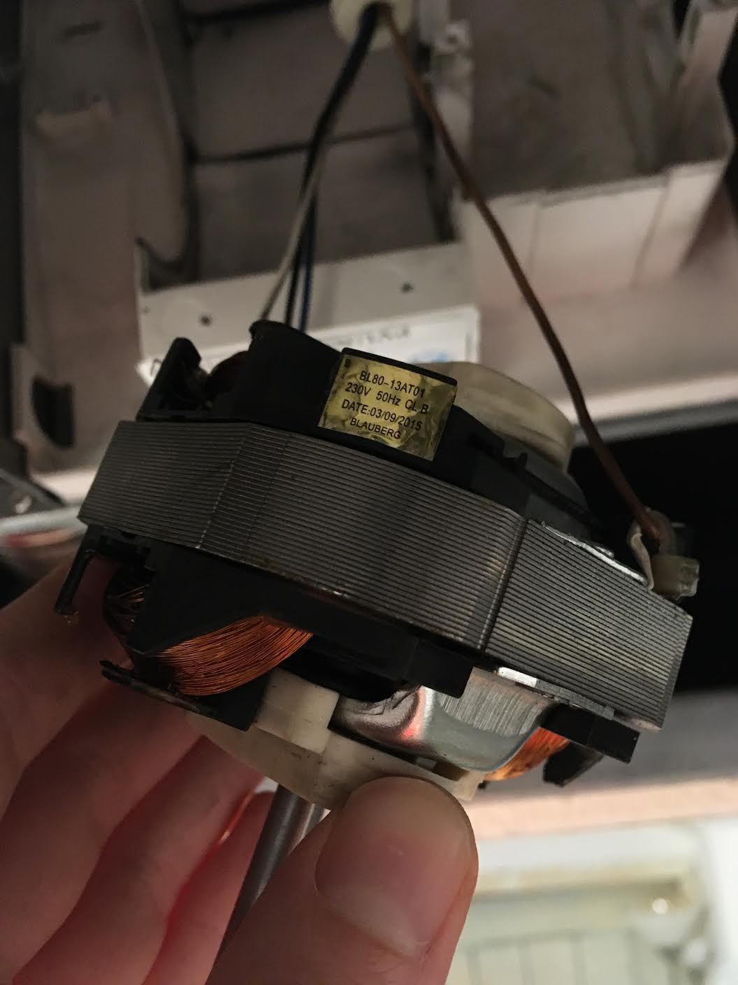

Sziasztok! Egy Blauberg típusú hőcserélős ventilátorral akadt némi problémám. Valószínűleg megszorult a bemenő ágon lévő motor, határozottan nehezebben tudtam elfordítani a kimenő ágon lévőhöz képest. Olajozás után elhárult a probléma, viszont nem akar elindulni, ha kézzel rásegítek épphogy csak forog, nem tudom milyen jellemző hibára utalhat ez a jelenség. Esetleg van valakinek ötlete mivel próbálkozzak, vagy foglalkozik bárki ilyenek szervizelésével? Nem találok semmi infót róla, csak hogy 1 fázisú és hőkioldós.
(#) VIM válasza picklerick hozzászólására (») Nov 29, 2020 /
Szia! Próbáld meg kimérni a tekercseket, hogy neme eltérőek az értékeik egymáshoz képest, mert akkor felmerül a menetzárlat lehetősége vagy hőbiztosíték hibára utal. Ha látható is a hőbiztosíték és kimérhető a hiba akkor szerencséd van. Be lehet ezeket a biztosítékokat szerezni és érdemes visszatenni a helyére ha ez utólagosan megoldható. Ha mégis rendben volnának a tekercsek akkor pedig a csapágyakat kell kitisztítani féktisztító sprével majd újra kenni műszerolajjal. Ha túl sok szálló szöszmöszt szedett be a tengely a levegőből esetleg hajat, akkor elég neki annyi is, hogy megfogja a forgásában. Lehet, hogy ehhez szét kell szedni a motort de előtte össze kell jelölni a "pajzsokat". A légrést a legkönnyebben papírlap behelyezésével lehet beállítani a forgó és állórész között.

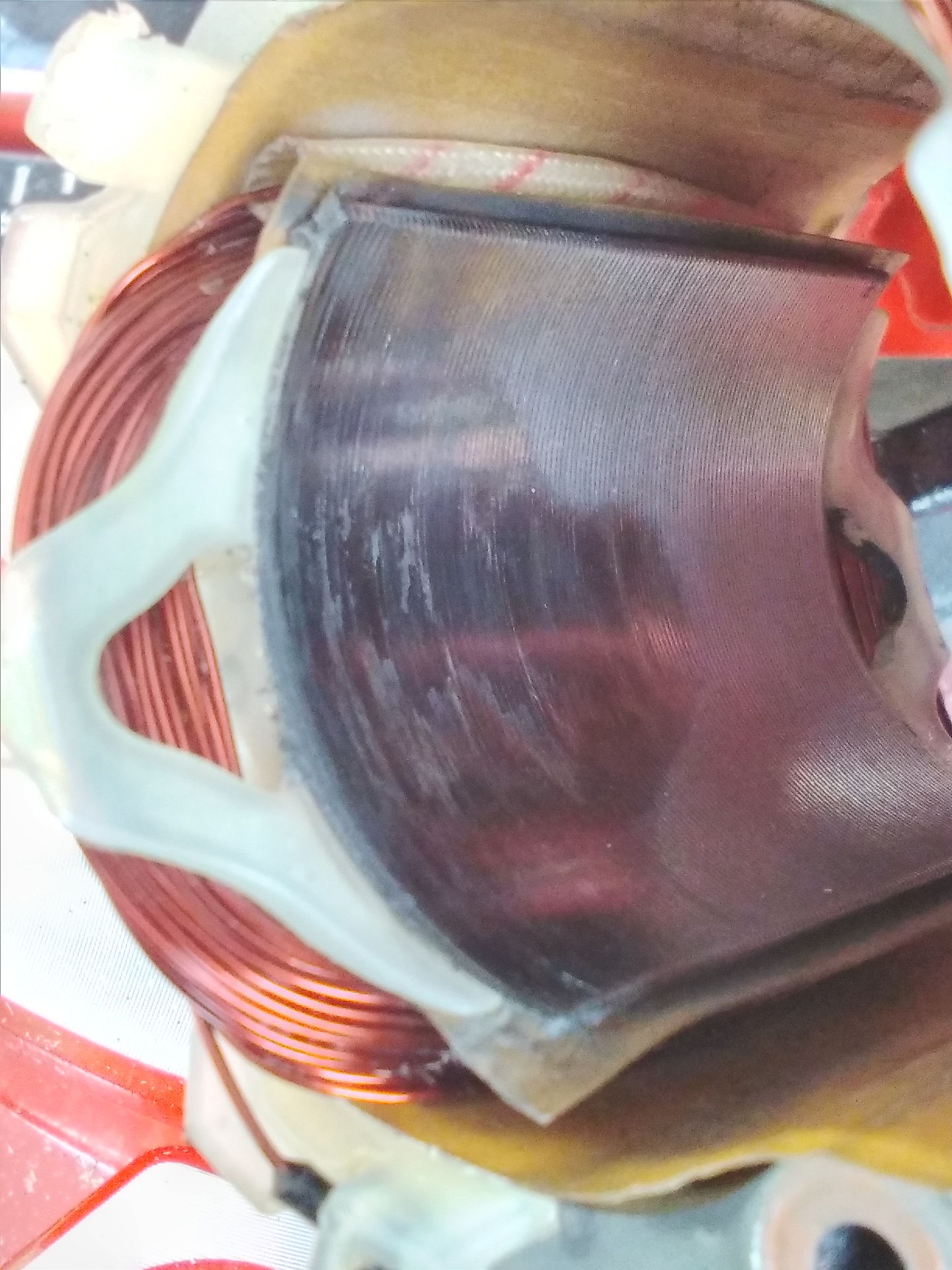

(#) danter hozzászólása Márc 16, 2021 /
Kedvenc gérvágó fűrészem két év után megadta magát, persze saját hibámból! (folyamatosan daraboltam vele és nem vártam meg még visszahűl!!!)
Először csak szikrázott, erőtlen lett majd végül már el sem indult. Szét szedtem és akkor láttam hogy a szénkefe tartóra menő rézrugó darabja megsemmisült. Ráfórasztottam egy másikat, a kommutátort finoman megcsiszoltam, kipucoltam a belsejét majd összeraktam de meg se nyikkan.
Tekercseken én szemre nem látok szakadást vagy beégést, a szénkefék is jók nem koptak el. Viszont az állórész belső vasmagjain mindkettőn látni enyhe kopást elszíneződést (beégést), valószínűleg az elégett rugó darabjai vagy szikrái okozhatták. Valamint az állórész vasmagja és a tekercseit elválasztó szigetelő lapon kiéget lyukakat fedeztem fel.
Kérdésem mennyire nagy a baj, lehet-e még javítani valamelyiket vagy mindkettő kuka? (állórész-forgórész)
Az állórészen a szigetelő lapot gondolom cserélni kell mindenképpen, nem tudom hogy vasmagot cserélnek-e vagy lehet-e javítani valahogy, esetleg a forgórész menthető-e még, a lágyvaslemezek közti hornyokat ki lehet-e tisztítani valahogy?
Típus: Einhell TC-SM 2131 Dual 1500W Igaz hogy nem egy profi gép csak egy hobby barkácsgép, de azért sajnálom ki dobni...
(#) Bakman válasza danter hozzászólására (») Márc 16, 2021 / 1
„Először csak szikrázott, erőtlen lett majd végül már el sem indult.”
Ez általában akkor következik be, amikor leég a motor, többnyire az állórész, erre utalhatnak a szigetelőlapon található lyukak is. Méréssel ellenőrizhető. A tekercselés többe kerülhet, mint a gép értéke.
(#) granpa válasza danter hozzászólására (») Márc 16, 2021 / 1
Mérés: Tekercsellenállás (menetzárlat), szakadás, testzárlat kiderítésére. A forgórész épnek látszik, de azon is mérni. Ha állórésztekercs hiba, azt magad is javíthatod.
A hozzászólás módosítva: Márc 16, 2021
(#) VIM válasza danter hozzászólására (») Márc 16, 2021 / 3
Szia! Ne add fel könnyen, mert szerintem a lágyindítója sínylette meg a kefe csatlakozó kimelegedést. Az biztosan tönkrement, legalábbis a benne lévő triak az igen hacsak a tönkremenetelével nem tett tönkre maga körül más alkatrészt is a panelen. Ha ki van öntve az elektronika akkor talán nem. Lágyindítót utólag is tudsz építeni hozzá ha a gép maga nem ment volna tönkre.
