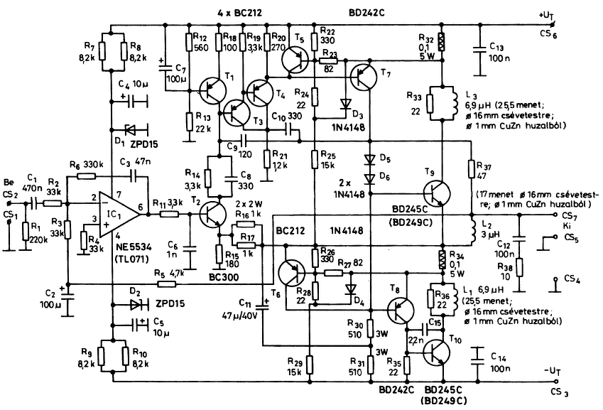

Van egy Urbán féle kit párom, amit hosszú idejű kihasználatlanság után üzemeltem be ismét. Az lenne a bajom vele, hogy az egyik panel kicsit recseg, gerjed (,ha ezt annak lehet nevezni). Mint, amikor egy hangerő szabályzó poti kontaktos lenne tekergetés közben. Jellemzően bekapcsolás után adja ezt a hangot, szinte folyamatosan, majd bemelegedés után már egyre kevesebbszer, de nem feltétlenül szűnik meg teljesen még 1 óra működés után sem, csak már sokkal ritkábban hallani. A hang egyébként ilyenkor is rendben van. Nem torzít, nem marad ki, csak jön ez a kis recsegés mellé. 1 óra múködés, majd egy kikapcs/bekapcs után is ritkán jön elő, tehát mondhatjuk, hogy bemelegedésre mérséklődik a hiba. Csak az egyik panel csinálja ezt, a másikkal nincs gond. Ezt a problémát egyébként nagyon régen a megépítéskor is tapasztaltam már. Táp bajom nem hiszem, hogy van, hiszen a másik panel teljesen ok, illetve minimális búgás sincs, +-42V a tápfesz.
A másik bajom (és ez mindkét panel esetében van), az a zaj (sustorgás). Emlékeim szerint megépítéskor nem voltak ennyire zajosak ezek a panelek, most pedig azért hallani kis sustorgást a hangszórókból (rövidre zárt bemenetnél is). Létezik, hogy a műveleti erősítő zajosodik be sok év után? Tudna valaki tanácsot adni mi lehet a hiba?
(#) reloop válasza orizatriznyak hozzászólására (») Márc 29, 2021 /
Szia! A recsegés sajnos számtalan okból adódhat. Passzív, aktív alkatrészek szinte bármelyike lehet, még a hűtőborda és a tranzisztorok közötti szigetelésbe keveredett fémforgács is okozhatja. Talán a legvalószínűbb, hogy van hibás forrasztásod, ahol az ón nem futott fel az alkatrész lábára és csak szorító kötés jött létre. Ha átfuttatod valamennyit akár meg is javulhat.
A sustorgó zaj azért feltűnő, mert napjainkban már a jutányos árú készülékeinek is jobb a jel-zaj viszonya mint a félévszázados technikának. A műveleti erősítőt NE5534-re cserélve várható némi javulás.
(#) orizatriznyak válasza reloop hozzászólására (») Márc 30, 2021 /
A recsegés problémát talán sikerült megtalálni. Átforrasztottam a panelt, lekopogom, de eddig nem jött elő a hiba. Remélem így is marad. 5534-ek vannak a paneleken, ezért is állok értetlenül a probléma előtt. Ez egy kifejezetten kis zajú műveleti erősítő. Ha jelet adok rá, egyébként nem lesz nagyobb a zaj, de egy alapsustorgása van, amit - ha közel hajolok a hangszórókhoz - jól halalni. Ez az alapzaja viszont tuti nem volt meg anno sok-sok évvel ezelőtt a megépítésekor. Azért lehet megpróbálom kicserélni az 5534-eket.

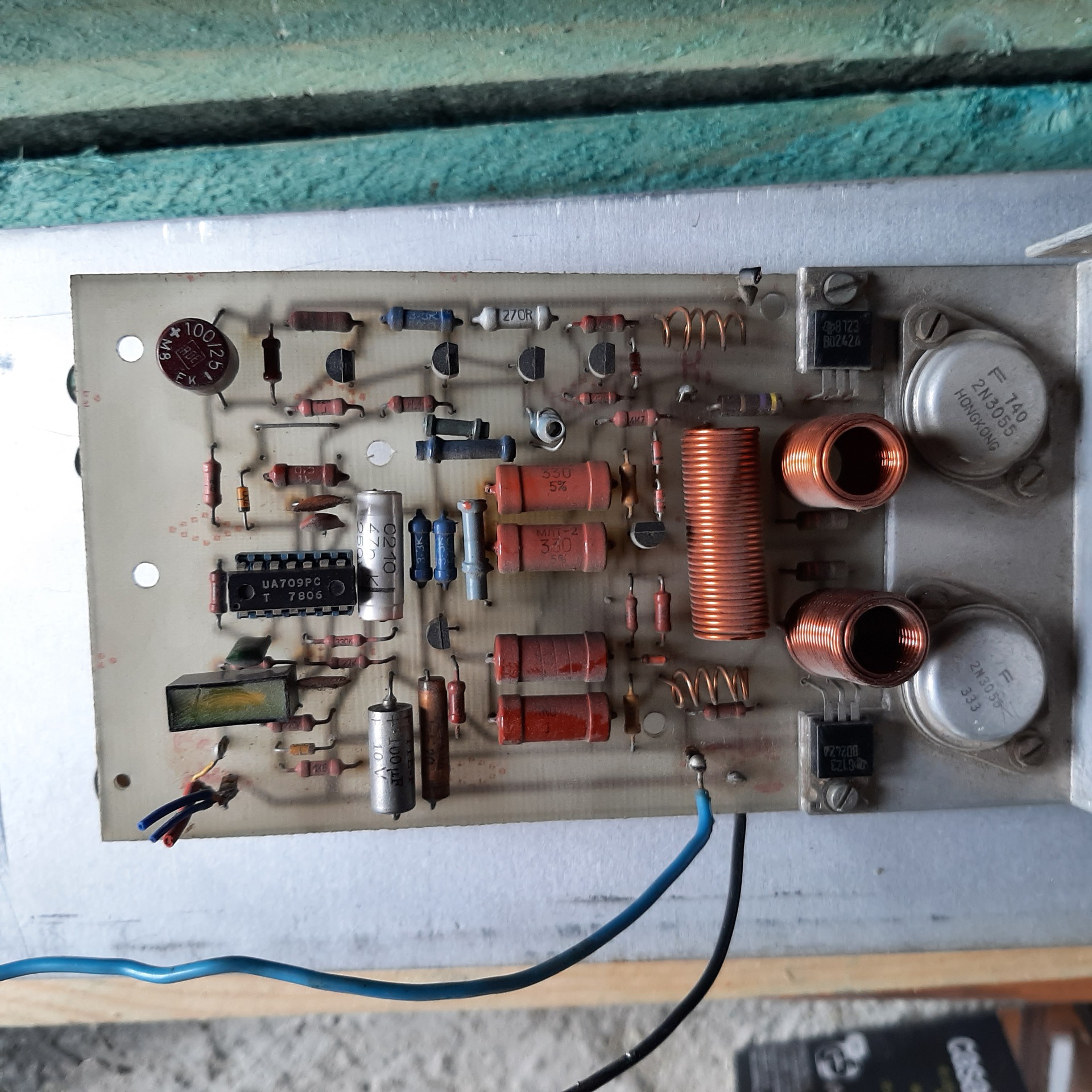

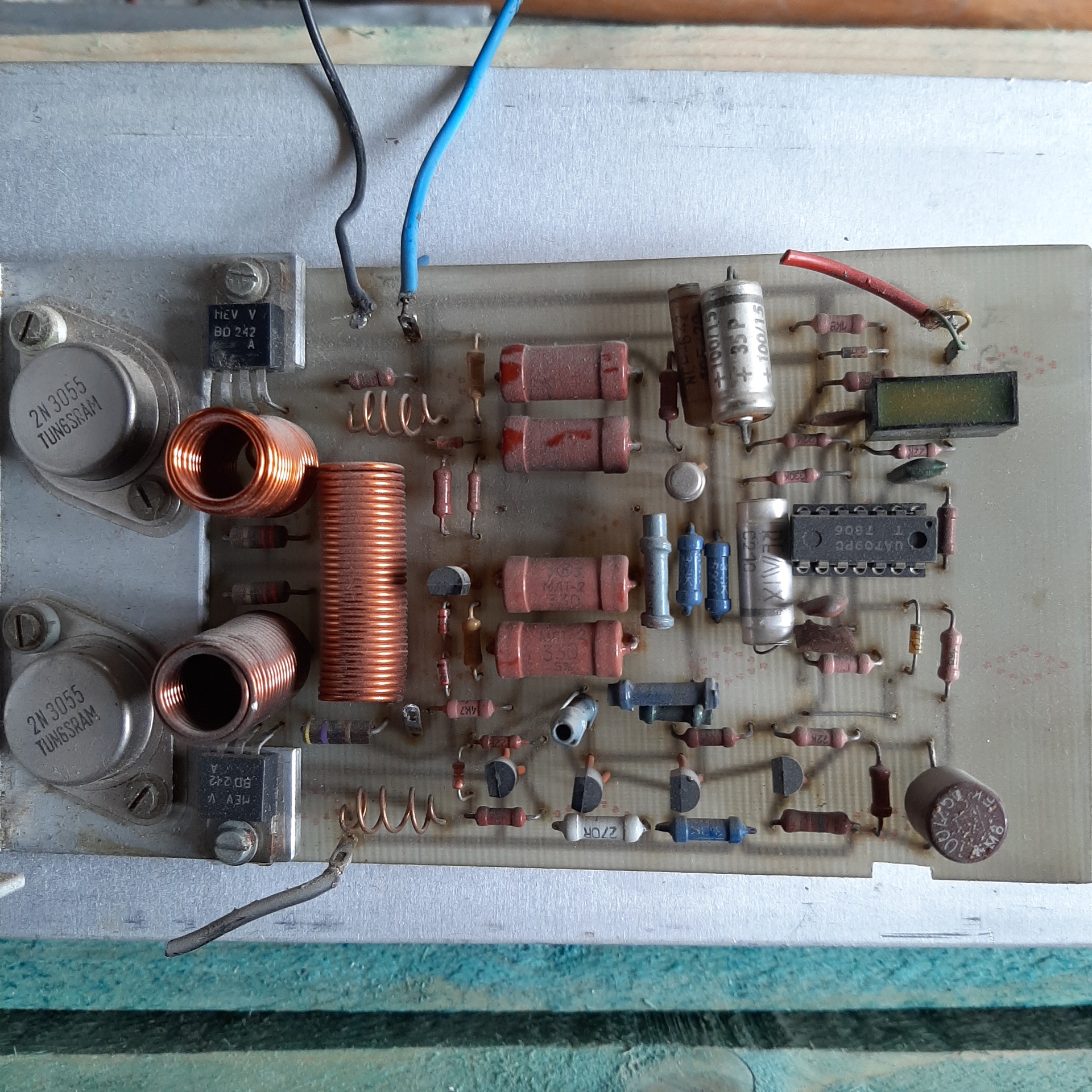

(#) ZDERZSI hozzászólása Ápr 20, 2021 /
Szép napot Mindenkinek!
Hozzá jutottam 2 darab régi Quad 405 panelhoz, Cleopátra dobozból lett kitermelve. Tehát +-30V-t kapott. Mivel elég szép a munka, a felújításán gondolkodok. Mit javasoltok hol kezdjem.
Vigyázat műkedvelő vagyok, sajnos kevés ismerettel, de lelkes vagyok.
Remélem a csatolmányok jól láthatóak.
(#) reloop válasza ZDERZSI hozzászólására (») Ápr 20, 2021 /
Láthatóan hiányoznak középről a 47 µF-os kondenzátorok. Bővebben: Link Bővebben: Link
Az IC-t lehetne még cserélni, itt a topicban volt már szó arról, hogy mivel jár.
(#) ZDERZSI válasza reloop hozzászólására (») Ápr 20, 2021 /
Azt láttam, hogy ott van két furat üresen, de a túlsó oldalra van forrasztva egy kondenzátor. Képek csak holnap lesznek. A fólia kondi maradhat? A T5 tranzisztor alatti 4, 7nF, 22nF, 130pF is jó? Azt jól olvastam, hogy a 709 kompenzációja bent maradhat?

(#) ZDERZSI válasza reloop hozzászólására (») Ápr 22, 2021 /
Még egy kérdésem van, az NE 5534 opamp berakható a uA 709 helyére? Ha igen milyen kompenzáció igénye van?
(#) reloop válasza ZDERZSI hozzászólására (») Ápr 22, 2021 /
Az NE5534-hez nem kell kompenzáció. Bővebben: Link.
Arra ügyelj, a 709-es foglalatában a korábbi ábrán LM301 szerint kell az IC-t bedugnod.
