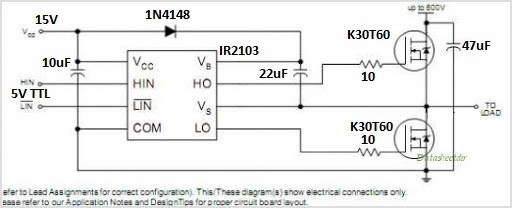

Sziasztok. Az alany 4db K30T60 IGBT és 2db IR2103 alapkapcsolása, a lebegőtáp (híd közepéről) 1µF-al megy, dióda 1N4148 az IR2103 felett. Táphidegítés az IR-ek felett 100µF-al és 100nF-al.
Arduino-ból jövő jel Q felső és Q alsó. Ez szépen 5V TTL ahogy illik, késleltetéssel hogy ne nyisson össze. Táp jelenleg az IGBT-ken és az IR-eken is 12V (azonos táp) áramkorláttal a hibák kiszűrése végett. A kimeneten 200mV jel jelenik meg, rondán de megjelenik igaz félhidanként, ha a teljes hidat próbálom munkára bírni nem megy. Gyári alapkapcsolás semmi komoly, a híd két oldalán keresztbe van kötve a Hin és Lin hogy 2 szálon tudjam a hidat vezérelni.
Lehet meg is van a válasz. Az 1µF valószínű kevés lesz, alsó IGBT szépen nyit-zár, felső IGBT nem kap szinte vezérlés jelet, most néztem több rajzon is 10-22µF -ot raknak rá, az enyém 1µF valószínűleg kevés lesz.
Sajnos maradt minden ugyan annyiban, alsó IGBT nyit szépen, felsőnél bemegy a chipbe a jel de ki egy 200mV körüli maszlag jön.
Kép1-en 5V/div értékkel a kimeneten lévő jel, Kép2-n ugyan ez csak az alsó vonal (felső IGBT) 100mV /div-el vizsgálva. Ami feltűnt hogy valamiért az alsó és felső ugyanott nyit? Ezt miért teszi holott ellenfázisú jelet kap főleg úgy hogy erős időbeli eltolás van. Bemenet az IR-en képen látszik a bemeneti jelforma és annak késése is.

Azt ellenőrizted, hogy a LIN bemenet fordított? alacsony szintre magas a kimenet.
Akkor itt lehet a gebasz, mivel nekem mint a bemenet is képen is látszik van egy Q és annak fordított barátja némi késleltetéssel a kettő közt. Valószínűleg ezért nem nyit a másik oldal mert összenyitna.
Akkor ha összekötöm a H és L bemenetet akkor vezérelhetem egy fázisú jellel? Mármint az L úgyis fordított fázisú bemenet, így neki a nulla lesz a magas szint.
Nem javult, ugyan az a helyzet, a bemenetre (H és L) ugyan azt a jelet kötöttem / a másik oldalra az ellenázisut ugyan így de a meghajtó nem nyitja a felső IGBT-t.
A Vb lábon ellenőrizd a feszültséget.
A Vb lábon 0,6V-al kevesebb mint Vcc-n (dióda miatt).
Most jelenleg a Vcc 15V , 14,4V van a Vb lábon folyamatosan.
Akkor ezért nem nyitja ki a felső fetet. Mikor alsó zárva van, legalább 8-10V-tal magasabb feszültségnek kellene ott lenni, mint a táp, hogy kinyithassa a felsőt. Mérjél feszültséget csak a kondin.
Azért a Vas.18:28-as beírásodhoz mellékelhetted volna a rajzot is - úgy talán kiderülne, hogy a 2103 Vb lába miért nem ugrik fel 22 volt környékére. Ha a Vs lábat nem húzza le sosem egy alsó IGBT, akkor nem fog megtörténni.
.. és egyébként is csak arra az időre lesz 22V-on, amikor az alsó IGBT épp lezár. Tehát műszerrel mérve nemigazán jó eredményt ad.
Ez természetes.. ezt már több helyen is kitárgyaltuk, hogy multiméter nem való ilyen szituációkhoz.. az a jelforma se lesz tökéletes négyszög, mert a pár µF töltése azért nem egy ic-kimenet.
Lehet nem teljesen értem, 22V nem magas? Hisz a chip max paraméterén 25V szerepel, azért adtam neki 15V-ot mert szinte mindenhol annyit látok írva neki áramkörökben. A diódán keresztül jut a 8-as láb táphoz igaz ott a dióda feszével ejtve.
Köze nincs hozzá... az a "rész" azért " hide side" meghajtó, mert sokszáz volton is lehet, a fet résztől függően.
Az ic "bemenő része" a max 25 voltos. Más alkalmazásokban az a "22" volt a gnd-től számitva sokszáz volt+14 votlos lesz. Adatlapot nézd meg: offset max 600 V. A rajzodat tedd fel esetleg. A hozzászólás módosítva: Máj 17, 2021

Pedig egy nagyon egyszerű kapcsolás... Mod.: Ez a teljes híd egyik oldala. A hozzászólás módosítva: Máj 17, 2021
Oké.. akkor csak ezt az oldalt működtesd és úgy, hogy felváltva akarjon nyitni a két igbt.
A szkópot pedig tedd rá a Vb lábra. Nem ártana, ha tudnád mérni az így felvett áramot az alsó igbt betápnál source-ben( pár ohm sönt és szkóp).

Azért a 4148 helyére tegyél egy cseppet combosabb gyors diódát és nézd meg a nyákot, minden rendben van-e a Vs, Vb lábak körül.
Rendben, a nyák "próbanyák" így könnyen javítható, igaz már mértem mindenhol zárlat ellen.
UF4007-es jó lehet gyorsdiódának?

Ez egy hasonló a felső fet szempontjából.
A "töréstől" felfelé 15 volt a felső fet gate feszültség, jel. A hozzászólás módosítva: Máj 17, 2021
