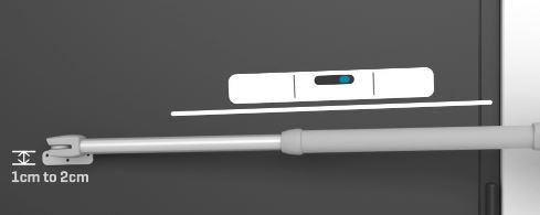

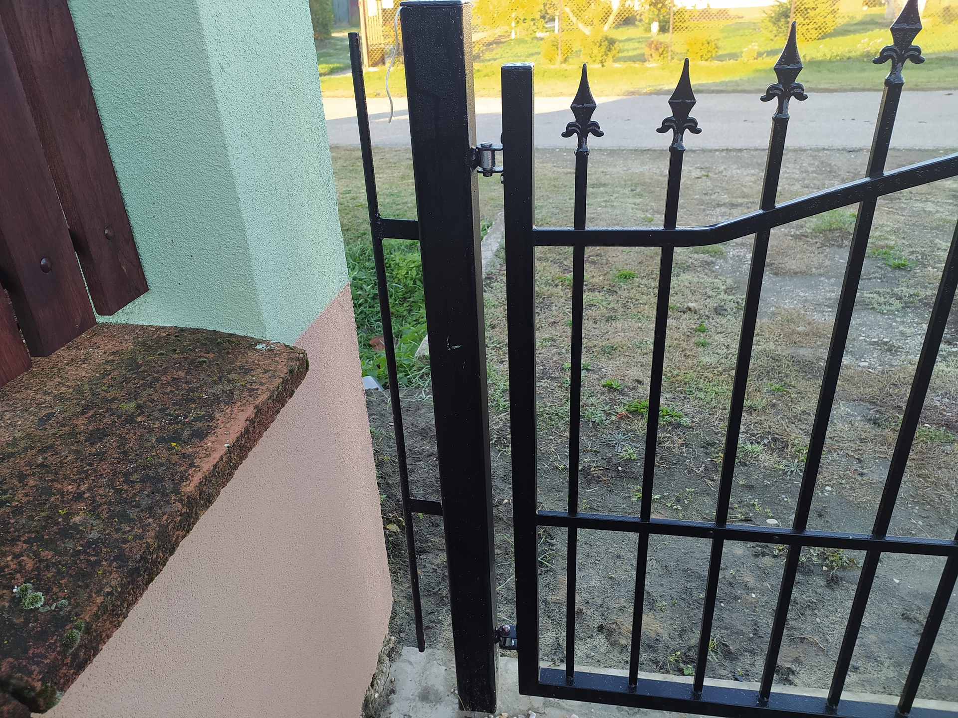

(#) patexati hozzászólása Okt 24, 2021 /

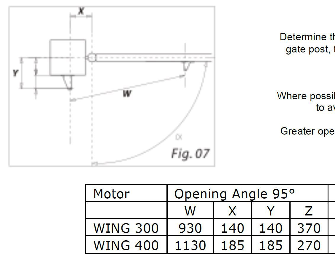

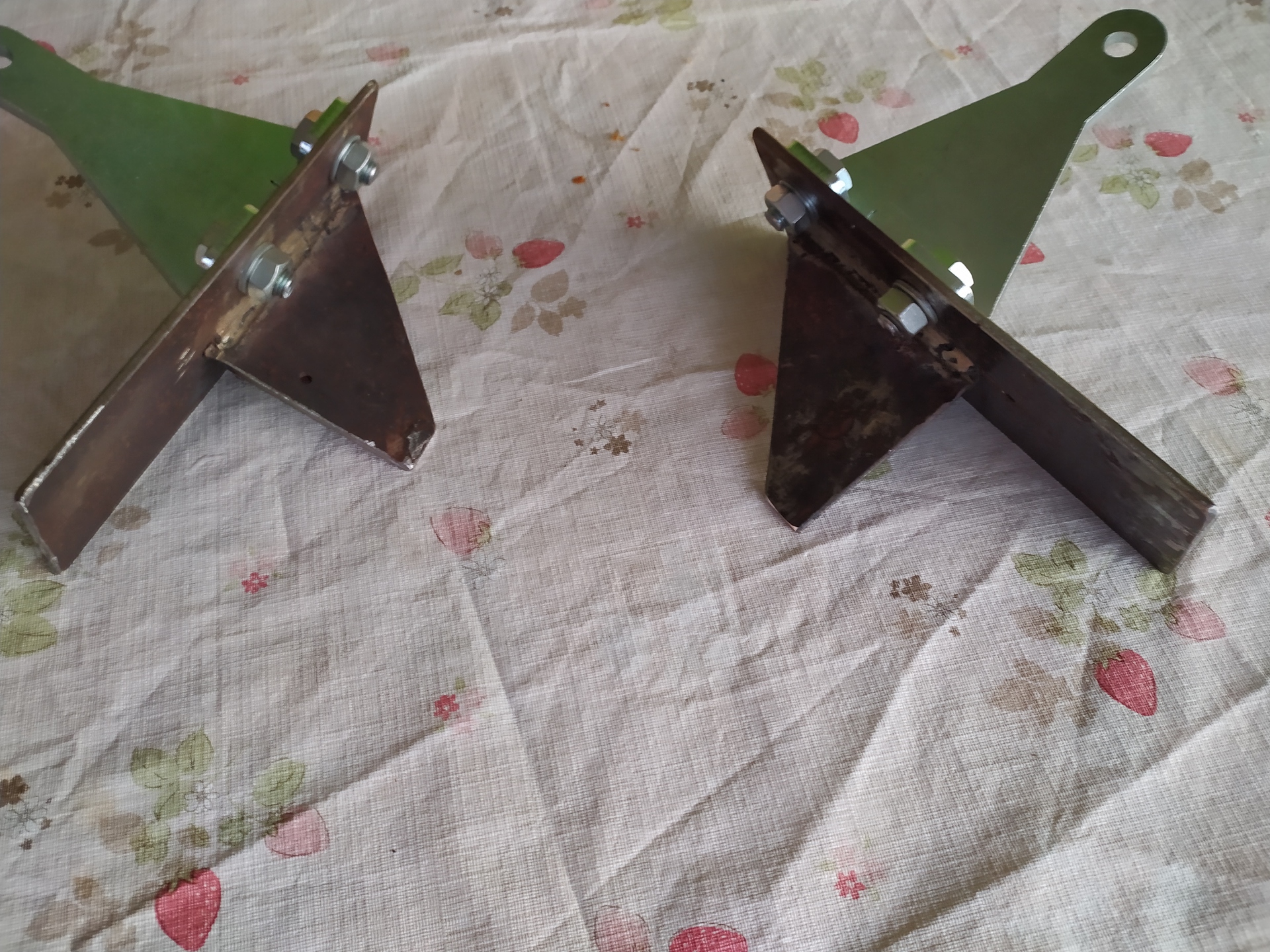

Sziasztok! Most készülök a vadi új WING KIT 300 PRO KÉTSZÁRNYÚ KAPUNYITÓ SZETT kapunyitót felszerelni egy OBI-ban vásárolt 2x2 méteres kapura mit 80x80x2mm zártszelvény oszlopok tartanak..A kérdésem az lenne,hogy a kapunyitó motort ha vízszintesen rakom fel akkor félek,hogy idővel a víz bele tud folyni így arra gondoltam enyhén lejtetem a kapuszárnyak felé így a víz nem képes belefolyni a tolórudazaton.. Szerintetek ez járható út vagy muszály tartani a vízszintet??

(#) uniman válasza patexati hozzászólására (») Okt 24, 2021 /
„"Muszály"”
TILOS! ...bár én csak a "sima" Wing 300-ról hallottam, "PRO" nélkül.

(#) lelkes amatőr válasza patexati hozzászólására (») Okt 24, 2021 /
Tizen-x éve van felszerelve nálam kapunyitó motor, még nem tapasztaltam, hogy befolyna a víz a rudazatnál. Pedig néha slaggal is mosom a kaput.
(#) uniman válasza lelkes amatőr hozzászólására (») Okt 24, 2021 /
Nem a felszerelés, hanem a "vízszintesség" a lényeg...ja , meg nem mindegy milyen motor...de ami késik, az nem múlik.De perzse meg lehet egy kicsit gyorsítani, ha a motor felé lejt a rudazat...

(#) patexati válasza uniman hozzászólására (») Okt 24, 2021 /
Hát az x méret az nem tudom mennyire kritikus..Ha középre hegesztem akkor 60mm..Ha a pára lecsapódik az csordogál..Ezért kérdeztem..
A hozzászólás módosítva: Okt 24, 2021

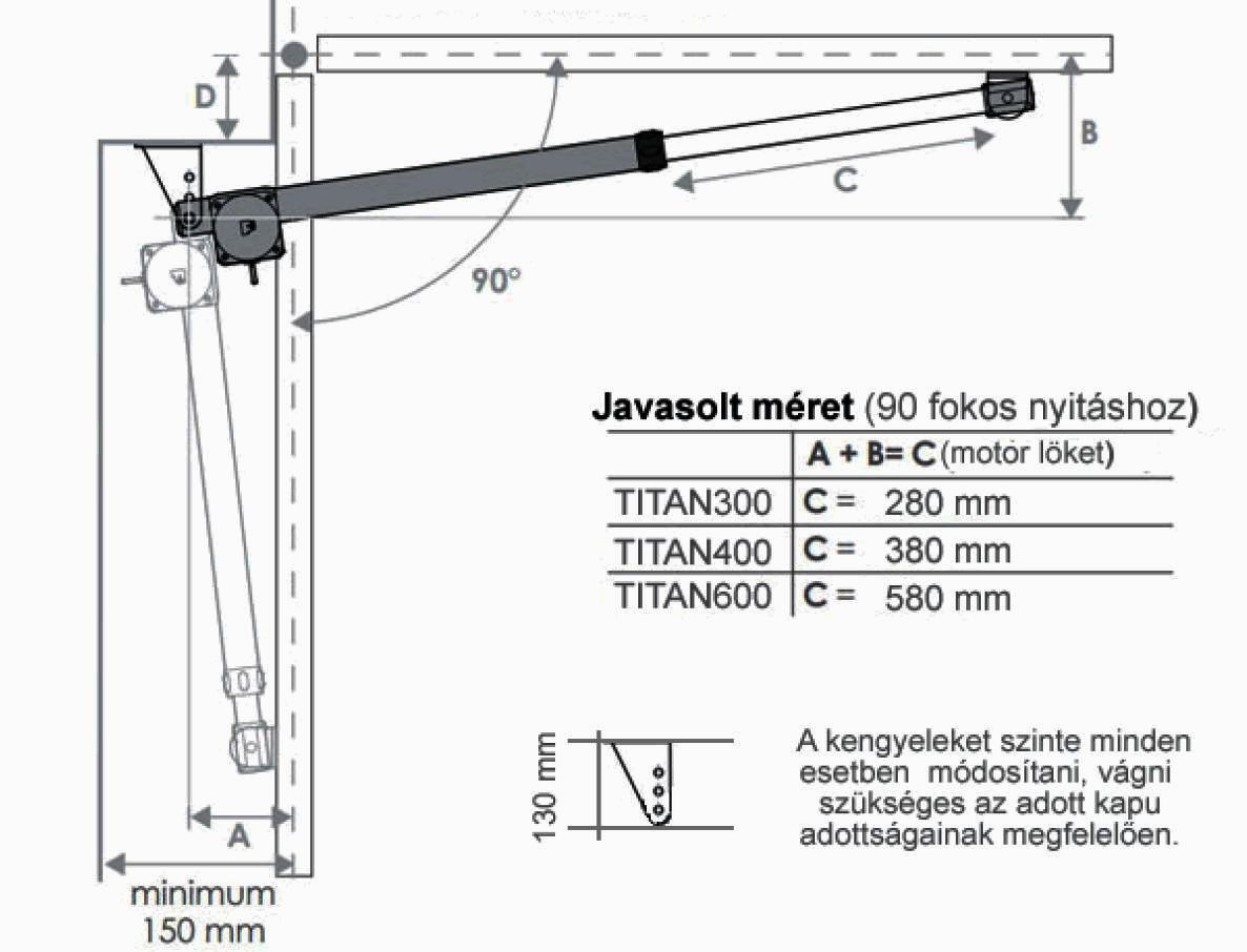

Nagyon "kritikus" ! Nem véletlenül adják meg a gyártók...persze sokan figyelmen kívül hagyják! Bővebben: Link
Aztán csodálkoznak, ha mozgás közben "rángatózik" a kapu...meg a motornak sem válik hasznára. De van aki utólag rájön a hibára!
Már rengetegszer emlegettük a "geometria" fontosságát...
(#) SzilCsong válasza patexati hozzászólására (») Okt 24, 2021 /
Ezekbe szokott lenni egy O gyűrű tömítés céljából.
Amúgy vicc, de neves "szép" gyártónál is befolyik a víz, ami akkor gáz, ha nem tud kifolyni.
Volt rá esetem, hogy úgy megzsíroztam a motort, hogy a pici lyuk, ami ezért lenne, az is kapott a zsírból.
2 hónap múlva vágta a fí relét, mehettem ki garanciába.

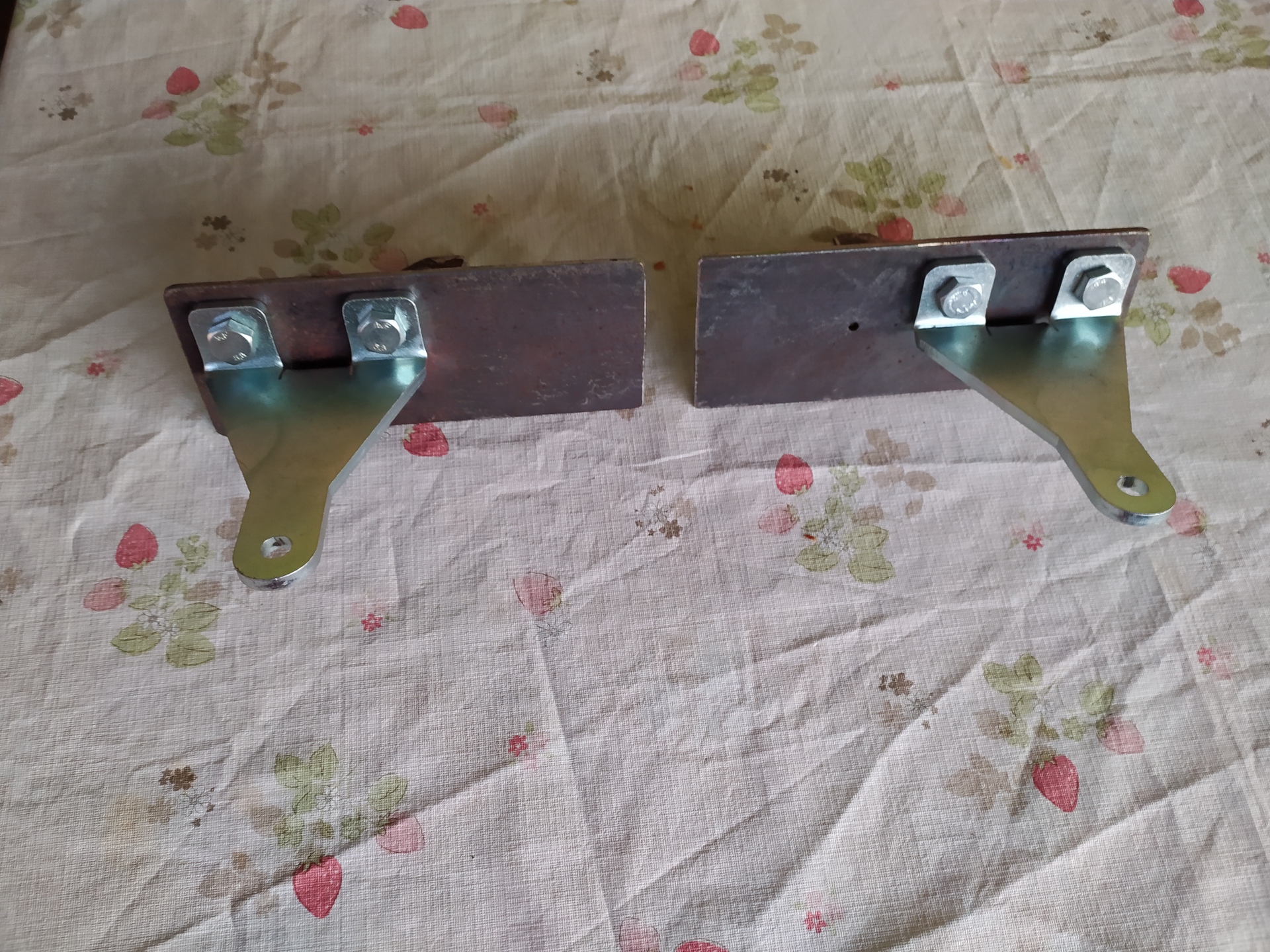

Na nálam nem lesz ilyen gond.. Már legyártottam a tartókonzol illesztést hozzá..160 az Y akkor legyen az X is ennyi..Holnap hegesztem fel ha nem esik..Magamnak csinálom így tökéletesnek kell lennie..Köszi,hogy figyelmeztettél!Akkor 2 cm lesz a szintkülönbség úgy rögzítem majd fel..

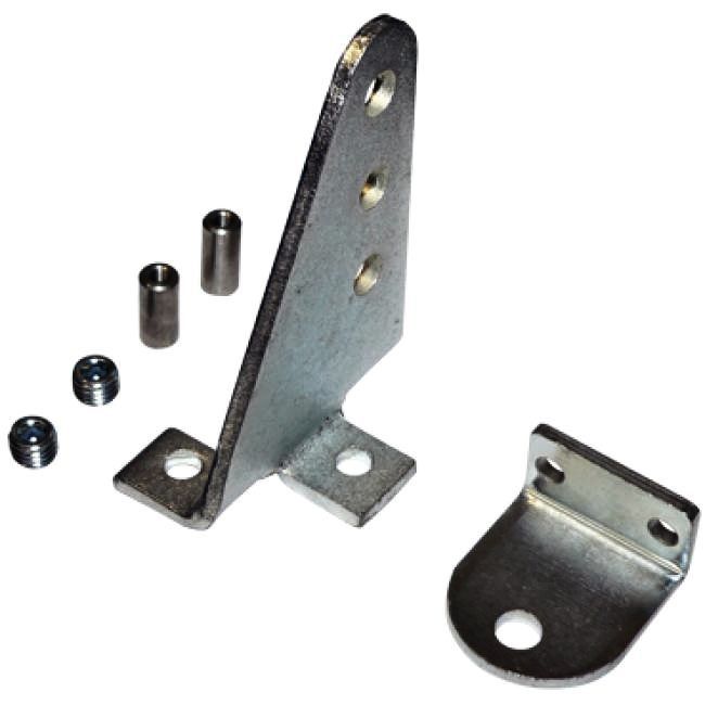

Ez esetben lehetséges, hogy így meg nem fog teljesen kinyílni a kapu.../Más 300-as motor leírását csatolom/
"A rögzítő kengyelek felfúrása / hegesztése előtt javasoljuk, hogy
rögzítse a motort pillanatszorítók segítségével és próbálja ki a teljes
nyitást és zárást!"
...de a motortartón van több lyuk is, valószínűleg majd le kell belőle vágni.
Hivatalosan 1°-os lejtést ajánlanak a motor rudazatánál...a 2 cm az soknak tűnik!
(#) patexati válasza uniman hozzászólására (») Okt 25, 2021 /
Köszönöm a tanácsaidat!Gondolkoztam rajta én is és fúrok lyukakat a 140mm felfogatáshoz is.A motortartó kengyelen csak egy lyuk van ha azon is lecsökkentem 140mm távolságra az Y távolságot akkor le kell vágni mert a motor nem tud elfordulni.A kapura a kengyel pillanatszorítóval lesz még a beállítás nem tökéletes..
(#) uniman válasza patexati hozzászólására (») Okt 25, 2021 /
OK! Összekevertem egy drágább motor konzoljával...ott gondolnak erre is.
Felhegesztettem ma X 140 Y160 ..Stabil könnyen mozgatható ha kioldom..a lökethoszot kb 95%-ban használja ki..Holnap ha az idő engedi folytatom a vezérlést és majd kiderül..Ha kész majd készítek videót..

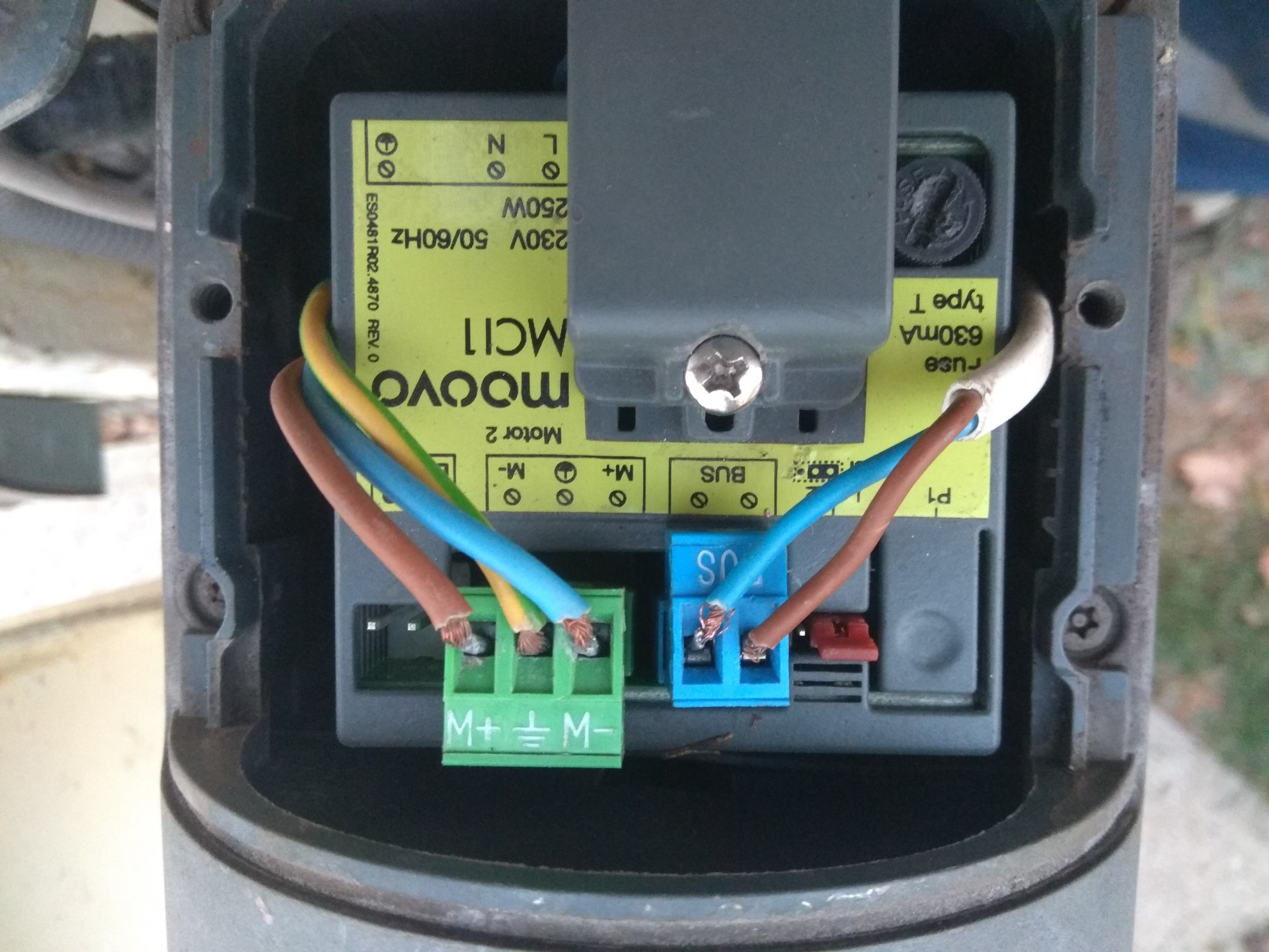

(#) vadasz70 hozzászólása Okt 27, 2021 /
Rendben, Nem tudom de itt nem sok minden van a vezèrlőn.
(#) Remci válasza vadasz70 hozzászólására (») Okt 27, 2021 /
Na,ilyet még nem láttam. A BUS feliratú csatlakozóból a vezeték a fotocellába megy? Ha igen,akkor az előbbi hozzá szólásom érvénytelen. Meg kell próbálni kiprogramozni belőle ha lehet,hogy ne figyelje a fotocellát.
