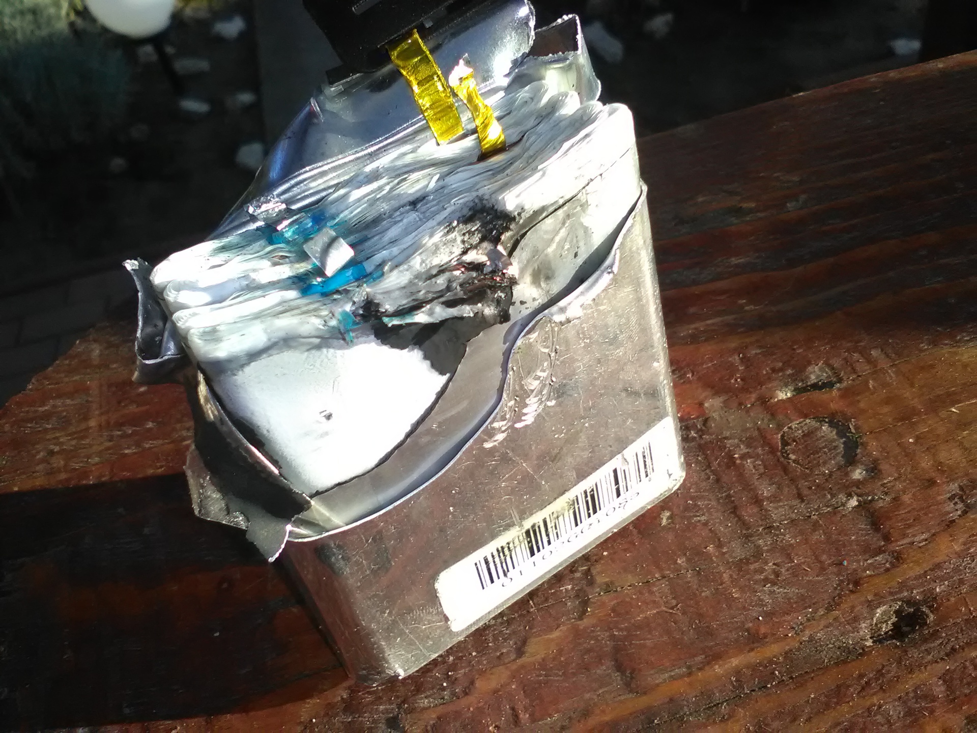

Ha rá volt írva, hogy 36V a névleges feszültsége, az kizárt, hogy 25V -ig lemenjen.
A 36V -os csomaghoz 10S cella szükséges, azaz 37V névleges feszültség, 42V max felszültség, és jó esetben 28V (vagy inkább 30V) minimum feszültség tartozik hozzá... Számolj kicsit...
Nyilván egy kék csomagba két cella van összefogva soros kapcsolásban...
És 5 kék csomag x2 az 10 cella soros kapcsolásban. Nemde?
Van, aki speciális lithium cellákat gyárt, hasonló tokozásban, szóval lehet, hogy simán kihagyták a 18650 burkolatát, és ebbe hajtogatták bele az "anyagot".
Itt egy BMS
bms ezt írja: Over discharge voltage protection Detection voltage: 2.8±0.08V Detection delay: 50ms Release voltage: 3.0±0.1V az enyém mégis 3,4 nél lekapcsolt
Nem 3.4V-nál, hanem 34V-nál! Az egyik cellád 2.8V alatt volt, a többi meg 3.5V körül.
Én ezt tudom, de miért nekem mondod? Ezek is csak egy cellásak...
A képen mutatott elrendezésben nem jöhet ki máshogy 37V, csak ha 10 cella van sorban. Elképzelhető, hogy egy fém tokban két puhafóliás akksi van sorba kötve, és valami gyantával szilikonnal akármivel beöntve, amint az látszik is a tetején... Vagy a másik megoldás, hogy két ilyen öt darabos csoport van sorba kötve.

Már Kovidivi elmondta, valószínűleg egy (vagy akár több) cella is beesik 2.8V alá, a BMS azért tilt le.
De ezt te csak terhelés alatt mérve tudod megnézni, mert ha már nincs terhelés, visszakúszik névleges feszültségre, akár még 3.7V -ra a rossz cella is... A hozzászólás módosítva: Okt 29, 2021
Nem értem, miért keresed a hibás utakat? 10S akksihoz 12S BMS rossz választás!

Akkor a képen nem szerepel az egész csomag? Már csak azt nem értem, mielőtt szétszedted,
miért nem rajzoltad le, hogy vannak egymással össze kötve... Egyébként az is elképzelhető, hogy valóban LiFePo van benne... 12S6P elrendezésben. Az kb 38,4V lenne, a 36V -ba még épp belefér. Viszont ha ez a helyzet, akkor az eredeti BMS -re nem tehetsz LiIon cellákat... A hozzászólás módosítva: Okt 29, 2021
Nem a képen csak egy része van,12 csomag volt.
Rajzolni nem tudtam,mivel úgy bele voltak a házak préselve,több mint 1 ora volt mire kalapáccsal ki tudtam űtni,de addigra szakadtak a vezetékek,ami nem igazán érdekelt,mert csak a ház kell az egészből.Egy ilyen sínes alu ház űresen ebayen 10 e Ft.

Nem irigyellek. Akkor állj neki, és méricskéld meg minden egyes cella feszültségét először is.
Másodszor ha mázlid van, akkor a balanszer vezetékek csatlakozásánál a BMS -re rá van írva, hogy milyen feszültségűek a cellák. Ha mégsem, akkor peched van, nem mázlid... Két rendőr bemegy a hotdog -oshoz: -Jó napot, kérünk két hotdog -ot. -Jaj fiúk, pechetek van, a hotdog már elfogyott. -Jó, akkor kérünk két pechetek -et... A hozzászólás módosítva: Okt 29, 2021

Megmértem a 6 db kalapáccsal űtött cella természetesen 0 V,
a másik 6 db egyforma 3,15 V (szétszedés előtt lemerítettem)
Na sikerűlt egyet kibelezni a háza teljesen zárt és fém,valami folyadék volt benne,kinyitni
legjobb konzervnyitoval ![]()
18650-es cellából is van LiFePo4 típusú, aminek a névleges feszültsége alacsonyabb. De jobb hasonló cellákat használni.
4db puha házú cellábol áll, amelyik jonak tűnik 3.15 V-os rátehetem Li Ion töltőre
vagy más kell neki?Az eredeti akksitöltője Litium Ionos 42V az egész akksi kimenője
Rájöttem,nem jo a 4,2 V-os töltő(ezt jol megválaszoltam magamnak
Tudsz róla, hogy tűzveszélyes és mérgező is ?
Engedd el. Rakd sós vízbe az egész akksit, majd add le a szeméttelepen mint veszélyes hulladék. Minek szórakozol még vele, ha kalapáccsal nyitottad fel az akksit? Szerinted maradt benne ép cella? Én kétlem.
