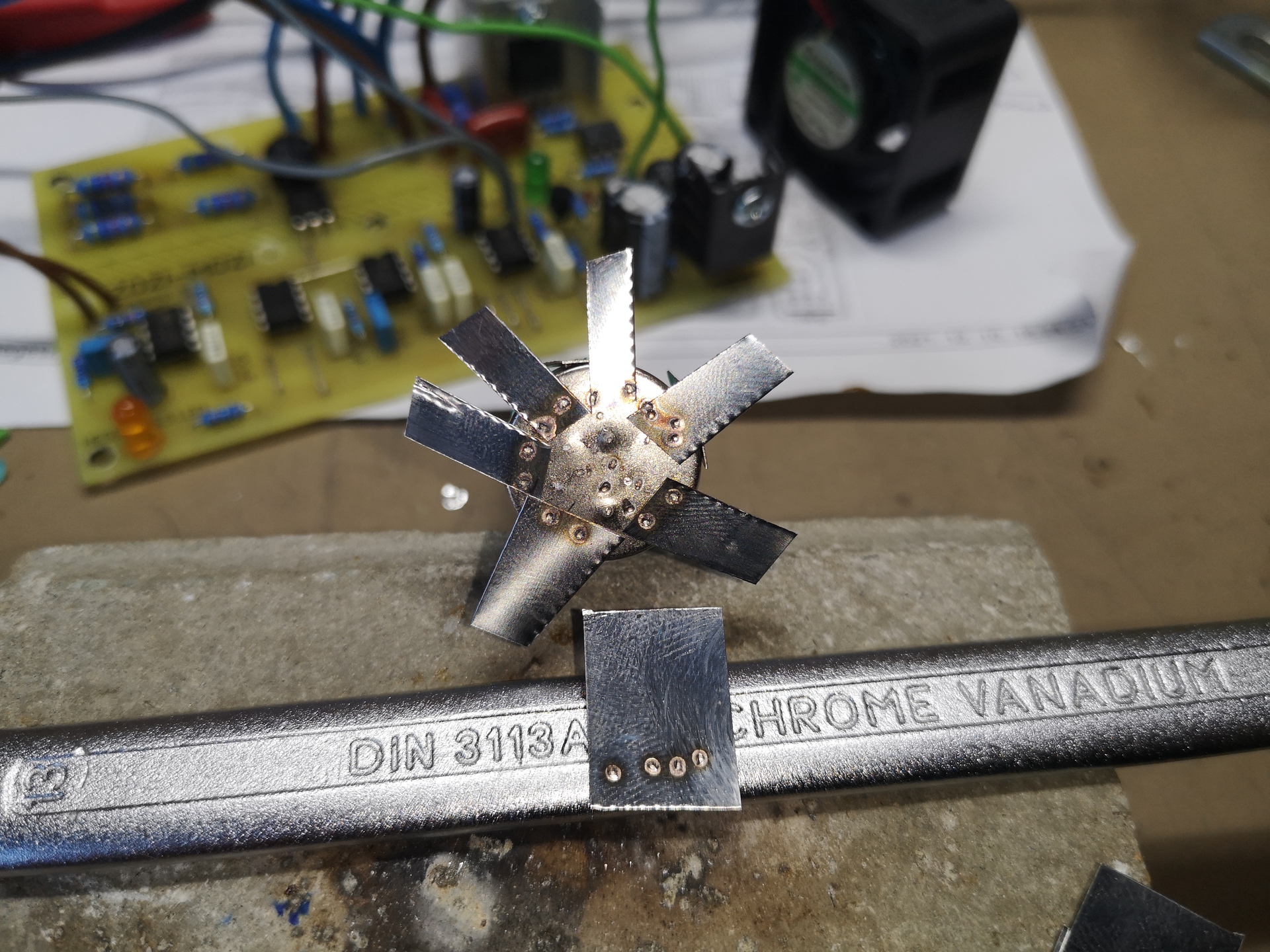

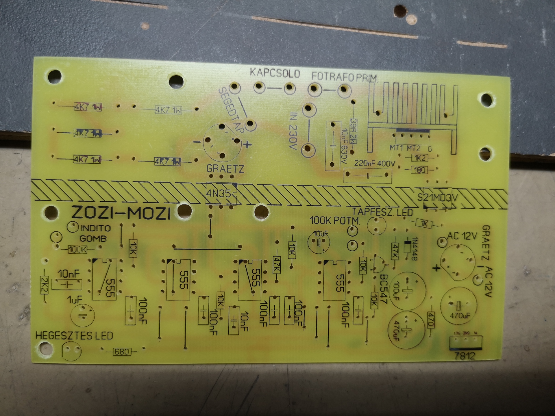

(#) zoly15 hozzászólása Dec 4, 2021 /
Szeretnék kérni kis segítséget, én olyan kapcsolási rajzot szeretnék (lehetőleg ne mikroprocesszorral) ami egy időzítő, de nagyon rövid impulzusokat produkál.
A cél ahová készülne: akkumulátor ponthegesztő.
Az sem lenne hátrány, ha esetleg a hálózati 50Hz-hez szinkronizál esetleg.
Pontosan sajnos nem tudom hány mS-os impulzusokra lenne szükségem, de videók alapján kb 20mS-tól tölfelé (ez ha jól tudom 1 szinusz hullám) de állítható lenne az optimális.
Az már csak hab lenne a tortán, ha esetleg lehetne egymás után 2 vagy 3 impluzus is.
Egy szilárdtest relét vezérelnék vele, az indítást lábkapcsolóról végezném.
(#) proli007 válasza zoly15 hozzászólására (») Dec 4, 2021 /
Hello! Készült már ilyen, de egy impulzust ad. Olvasd el az előtte lévő részeket is!
P-welder
(#) zoly15 válasza proli007 hozzászólására (») Dec 5, 2021 /
Köszönöm szépen!
Ha jól tudom az 556 ban 2db 555 van igaz?
Tehát 4Db 555-el is megépíthető ez a kapcsolás?
A hozzászólás módosítva: Dec 5, 2021
(#) MATA válasza zoly15 hozzászólására (») Dec 5, 2021 /
Meg csak sokkal bonyolultabban anno ha jól tudom az én kérésemre rajzolta Proli007 én megépítettem és tökéletesen dolgozik!
(#) zoly15 válasza MATA hozzászólására (») Dec 5, 2021 /
Annyira sokkal nem bonyolultabb, 2 GND és 2 V+ lábat kell pluszban bekötni
Csak azért kérdeztem mert 556-om nincs itthon... 555 viszont van dögivel.
(#) proli007 válasza zoly15 hozzászólására (») Dec 5, 2021 /
Azt tudnod kell, hogy nem nullátmenetnél kapcsoló SSR kell bele. (Mert a legtöbb nullpont kapcsolós.)
Igen, olvastam, de koszonom hogy felhivtad ra a figyelmememet. Olyan szilardtest relem nincs, de nem nullatmenet kapcsolos, triakos kimenetu optocsatolom van, onnan triakkal megoldhato gondolom..
(#) zoly15 válasza proli007 hozzászólására (») Dec 10, 2021 / 2
Szia,
Szepen lassacskan haladok az idozitovel
(#) zoly15 válasza zoly15 hozzászólására (») Dec 21, 2021 /
Elkészült a hegesztő időzítő, kiválóan müködik!
Először a trafó helyett izzót kötöttem be, mikor bekapcsol rendesen pattan.
A hozzászólás módosítva: Dec 21, 2021
(#) zoly15 válasza zoly15 hozzászólására (») Dec 22, 2021 /
Trafóval is kivalo!
