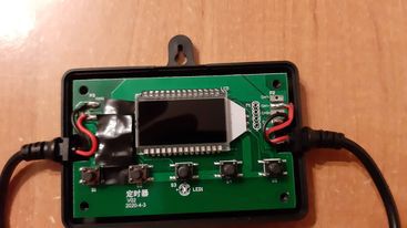

Remélem, jó helyre írok. A segítségeteket kérném. Adott egy "T1 Akvárium világítás fényerőszabályzós, időzítő" (Made in China). Szét kellett szednem, mert már nem tartotta a pontos időt, gondoltam megnézem mi lehet vele. Egy három voltos elem volt benne, mivel lemerült cseréltem. Közben észrevettem egy pár hiányosságot. A LED visszajelző hiánya, és kihagytak belőle egy kondenzátort , ami fogalmam sincs milyen értékekkel bír (qF). Mondjuk alaphelyzetben lehet állítani a fényerőt, viszont ha már időzítve van nem tartja meg a bekapcsolás után, hanem max. fényerőre állítja a világítást. Szerintetek milyen kondenzátort, és milyen led ellenállást kell beleraknom. Illetve miért nem tartja meg a beállított fényerőt? A szerkezet 12 voltról működik. Egy pár kép a szerkezetről, illetve egy video, ahogy orosz "kolléga" már korrigálta a hiányosságokat. Bővebben: Link A hozzászólás módosítva: Nov 8, 2021
Biztos, hogy nem akku volt az az elem? Valószínűleg ő a felelős azért, hogy megőrizze a beállítást. Legközelebb valami értelmes méretű képeket rakj már fel.
A LED ha fontos csak be kell forrasztani. A kondenzátor, ha eddig nem hiányzott, ezután sem kell. A hozzászólás módosítva: Nov 8, 2021
Az eredeti elemre CR 1220 volt írva, ebből következtettem, hogy ez egy hagyományos 3 voltos elem. Ha esetleg megnézted a videót, ott is látszik, hogy egy CR2032-es elemre cserélte a fickó az eredetit.
A videón valami ilyesmi, beforrasztható akkunak kinéző dolog van.
A képeid továbbra is használhatatlanul aprók valamiért.
Igen, az eredeti tényleg így nézett ki. Akkor valamit rosszul láttam, mondjuk az első betű elég olvashatatlan volt, ahogy leszedtem róla a lábat. Nagyon köszönöm az infót.
Ez eddig megfejtve. Esetleg ez orvosolhatja majd a beállított időnél a fényerő megtartását is? A képeket megpróbálom nagyobba feltenni (telefonos képek). A hozzászólás módosítva: Nov 10, 2021
