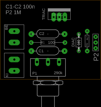

Sziasztok! Találtam ebben a videóban (egy percnél a kapcsolás ismertetése) egy kapcsolást aminek megépítéséhez már hozzáfogtam de szeretném ha valaki véleményezné, hogy megfelelően van e összeállítva. Én is hasonlóan nagy teljesítményű sarokcsiszolóhoz szeretném használni ha lehet. A triknak mintha nem lenne védelme, vagy nem is szükséges?
Ez kb. ugyanaz, mint ami itt is megvan a képek között. Szabályzó. Ebben viszont ott van az ajánlott RC tag. BT139-800, vagy nagyobb áramú triakot használj, a videóban lévő BTA41 is jó, csak az ára eléggé húzós. A hozzászólás módosítva: Dec 16, 2021
Jó az a rajz csak a zavarszűrés hiányzik, ami egyébként is opcionális elem. Azt a változatot építsd meg, amelyikben négy dióda van, azok nélkül nagyon hektikus a teljesítményszabályzás.
A rákapcsolható maximális teljesítményt a triak, a vezetékek/vezetősávok/esetleges zavarszűrő határozzák meg. A triak akkor kapcsol ki, amikor a rajta átfolyó áram lecsökken kb. nullára, a fogyasztó nem "úg vissza" mint egy DC-vel/PWM-mwl hajtott tekercs esetén.
Szia! Köszönöm a tippet. Ehhez hasonló kapcsolás nálam be van építve az asztaba az egyik dugajzatba. Ott T15N400T a tirisztor és a régi orosz 400W-os fúrógépet nagyon profin szabályozza és a legalacsonyabb fordulaton is van nyomaték. Ha megtalálom a kapcsolási rajzát, felrakom hátha valakinek hasznára lesz. A most készülőben lévő darabban BTA24 van kéznél, azt építem bele, nekem elég lesz.
![]() A hozzászólás módosítva: Dec 16, 2021
Szia! Köszönöm a rajzot. Közben kiollóztam a videóból, meg ki is rajzoltam a kapcsolást. Talán akkor ez utóbbi kapcsolás mindkét oldalában jobb lenne ha lenne az az induktivitás és a triaknak a soros RC tag védelemnek?
Ennél a kapcsolásnál a soros 100nF-22Ohm-nak (Snubber) közvetlen a triakkal kellene párhuzamosan kapcsolódni, és ohmos terhelésnél (ha nincs a soros zavarszűrő induktivitás) tényleg elhagyható, meg vannak un. Snubberless triakok, amik ezt elvileg nem igénylik, de sima triak mellé induktív terhelés esetén vagy ha a soros zavarszűrő induktivitás ott van, akkor mindenképpen kell.
Ez hivatott arra, hogy a triak kikapcsoláskor a triakon fellépő gyors feszültségnövekedést korlátozza, és az ne okozzon visszanyitást / meghibásodását. A gyors feszültségnövekedést meg az főáramkörben lévő induktív tagban az áramkör megszakításakor keletkező indukált feszültség okozza, az mindig jelen lesz, ha van induktivitás a körben. A videóban lévő rajzban van egy 100nF kondi a triak gate-M1 között, azt nem kell. A C1 meg lenne a Snubber, de soros ellenállás nélkül nem jó, és a triakhoz minél közelebb kell elhelyezni. A hozzászólás módosítva: Dec 16, 2021

Ha ezeknél komolyabb áramkört szeretnél, akkor nézd meg az U2008B IC-t. De ezeknek a megoldásoknak egyike sem tartja a fordulatszámot, ahhoz valamilyen visszacsatolás (pl tacho generátor) kellene.
A Lóska Péteres könyvben lévő kapcsolás (fent a rózsaszínű kép) helyett két tirisztor vezérléséhez modernebb eszközökkel én ezt követtem el: Link. Ez is használható tiakkal is, de bonyolultabb mint a U2008, és visszacsatolás itt sincs. Én nagy trafó primer szabályozására használtam.

Szia! Nem, nem szeretnék a meglévőktől és a most épülőtől komolyabbat építeni. Erre azért nincs szükségem, mert nem a fordulat a lényeg hanem, hogy maradjon valamennyi nyomatéka a motornak ha kisebb fordulatot szeretnék beállítani. Nem fontos az a bizonyos fordulat. Az elektromos forgácsoló, csiszoló, vágó szerszámoknál már gyárilag be van építve ilyen szabályzó funkció és ott sem fontos a fordulat de nyomatéka az van a motornak. Ha van egy elektronika nélküli nagy gépe az embernek és szeretné szabályozhatóvá tenni a fordulatát hát épít hozzá valamilyen szabályzót és kész. Az nem lehet vita tárgya amiről írsz, mert teljes mértékben igazad van de én beérem kevesebbel is.
Szia! A TRIAC-os egyszerű szabályzók csak teljesítményt szabályozzák ahogy a kollégák is említik, de a fordulatot nem. Az az 1 THYRISZTOR-os kapcsolás nagyon hasonlít arra ami a ~1980-ban megjelent a RT-en. Anno megépítettem és nagyon jól tartotta az egészen alacson fordulatot is. (Emlékképeim szerint egy amerikai elektromérnök találta ki, és a motor árammentes állapotában generált feszültsége szabályoz.)
