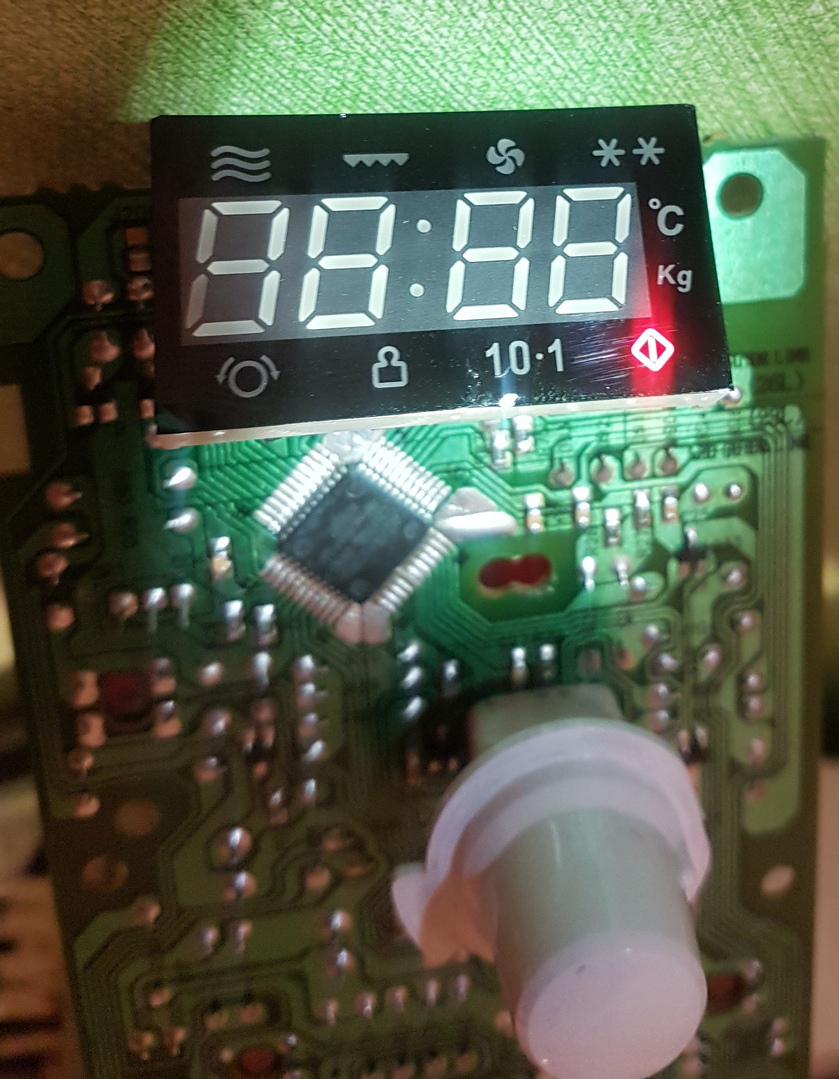

Segítséget kérnék egy LG Wavedom MG-5684BC mikróval kapcsolatban.
Nagyon régi masina, 2004-ben vettem, azóta tökéletesen működött. Pár hónapja jelentkezett egy olyan hiba, hogy a 7 szegmenses LED kijelző kialudt. De a vezérlőpanel továbbra is működött. Ha vakon, kijelző nélkül beállítottam érzésre a paramétereket, akkor rendesen végigvitte a beállított melegítőprogramot.
Azóta néha volt olyan, mondjuk hetente egyszer, hogy visszatért teljes fényerővel a kijelzés legfeljebb 1-2 órára majd újból elsötétült. Volt olyan is, hogy csak nagyon halványan tért vissza, csak lekapcsolt lámpánál, sötétben látszott. De túlnyomórészt teljesen sötét volt, semmi sem látszott.
Ma rászántam magam, hogy szétszedem és elkezdtem méregetni a kijelzőt. Odáig eljutottam, hogy a kijelző modul 4x10-es mátrixba van szervezve. 10 láb közvetlenül a mikrokontroller lábaira csatlakozik. 4 lábat pedig szintén a mikrokontroller vezérel 4 darab tranzisztoron keresztül, amelyek 5V-os tápot kapcsolgatnak a kijelző felé.
Méregetés közben az egyik ki- és bekapcsolás után visszatért a kijelző. De nem a megszokott óra/percet mutatja, hanem ez a furcsa piros bekapcsolás szimbólum világít stabilan. És nem reagál semmire sem most már. A Start gombra eddig vakon is elkezdett egy 30 mp-es melegítést, arra sem reagál. Az ajtót kinyitva a belső lámpa sem kapcsol fel most már.
Próbáltam feszültségmentesíteni 15 percre is, de nem változik semmi. Ugyan ez a piros jel világít visszakapcsolás után.
Vajon mit jelent ez a piros szimbólum? Tudja valaki? Nem is emlékszek rá, hogy régebben ez valaha is megjelent volna. Letöltöttem az LG oldaláról a felhasználói kézikönyvet (igen, 17 év után még mindig letölthető), de abban nincs benne a kijelző szimbólumok magyarázata. Hiba esetén elvileg F1/F2/stb. hibakódokat kellene kiírnia.
Elképzelhető, hogy kinyírtam a kontrollert a méregetés közben?
De talán teljesen nem halhatott meg, mert ezt a szimbólumot mégiscsak megjeleníti.
Vajon ki lehet hozni még valahogy ebből az állapotból? Mit lehetne megpróbálni, van valakinek ötlete, tanácsa?
(#) Gafly válasza Andralin hozzászólására (») Jan 5, 2022 /
Gyerekzár?
(#) Andralin válasza Gafly hozzászólására (») Jan 5, 2022 /
Nagyon felvillanyoztál, hátha meg is van a megoldás, de sajnos nem az.
A leírás alapján bekapcsolt gyerekzár mellett a kijelző L betűt mutat és a STOP gomb hosszú nyomva tartásával lehetne feloldani. Próbálrtam, nem változott semmi.
(#) Imi68 válasza Andralin hozzászólására (») Jan 5, 2022 /
Szia! Csak az az egy processzor van a panelon? Eeprom ic? Lehet hogy a processzor jó csak nem tudja mit kellene tennie. Minden esetre táp feszültségek megléte,panel átvizsgálás kontakt hiba keresés,kondenzátorok diódák,zénerek is tranzisztorok ellenállások ellenőrzése. Azután vagy jó vagy nem. Egyébként jól bírta,de én a hagyományos órakapcsolósba jobban bízok.
(#) Andralin válasza Imi68 hozzászólására (») Jan 5, 2022 /
Igen, csak ez az egy processzor van rajta. Ez vezérel mindent. A tápfeszültségek (18V, 12V és 5V) megvoltak az elhalálozás előtt is és ugyanúgy megvannak most is.
Gyakorlatilag a kezeim közt pusztult el. Méregetés közben még tökéletesen működött amíg vak volt a kijelző, a Start gombra indult a melegítés, többször is próbálgattam. Aztán egyszer csak kigyulladt ezt a piros ikon, azóta teljesen halott, nem reagál semmilyen gombnyomásra és a belső izzó sem kapcsol fel ajtónyitásra. Mintha blokkolva lenne a processzor.
Lehet, hogy a mérőműszer folytonosság mérésével járó feszültség kinyírta a processzort?
Jópár áramkört vizggálgattam már ugyanígy, de még soha nem jártam így, hogy a méregetéssel kinyírjam teljesen a javítandó dolgot.
Vagy esetleg csak valamilyen blokkolt módba kerülhetett a vezérlő IC? Tudja valaki, hogy az LG mikrókon elvileg mit jelent ez a piros szimbólum?
(#) Egri Frédi válasza Andralin hozzászólására (») Jan 6, 2022 /
Dobd ki belőle azt a sok felesleges elektronikát és alakítsd át mechanikusra. A mikró valószínűleg jó csak behalt valamiért az "agya".
Nekem is van egy Samsung csodám. Rohadtul idegesít, hogy állandóan sípol, fütyöl, danolászik. Ki akartam venni belőle a "sípot". Miután lekötöttem, semmit nem volt hajlandó csinálni. Visszakötöttem, most jó. De - ha úgy adódik - a Samsungos polc közelébe se megyek legközelebb ...
(#) Andralin válasza Egri Frédi hozzászólására (») Jan 6, 2022 1 /
Tényleg kár lenne kidobni, mert az összes többi része rendben működik.
Elsősorban az lenne a legjobb, ha a saját vezérlőjét fel tudnám éleszteni. De erre most már egyre kevesebb esélyt látok.

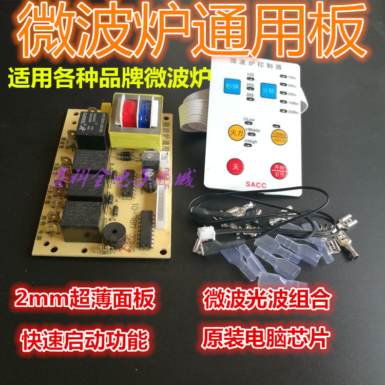

(#) Andralin hozzászólása Jan 7, 2022 /
Találtam egy ilyen univerzális vezérlőpanelt az Aliexpress-en.
Elvileg ezzel az alapdolgokat tudná, lehet időzíteni, teljesítményt beállítani, ha jól látom még a grillezős részt is vezérli. És postával együtt 5300 Ft.
Szerintetek ez tényleg működhet? Megpróbáljam ezzel megmenteni a sütőt?
Esetleg valaki szerelt már be hasonló kínai univerzális panelt?
https://www.aliexpress.com/item/4000553033133.html
