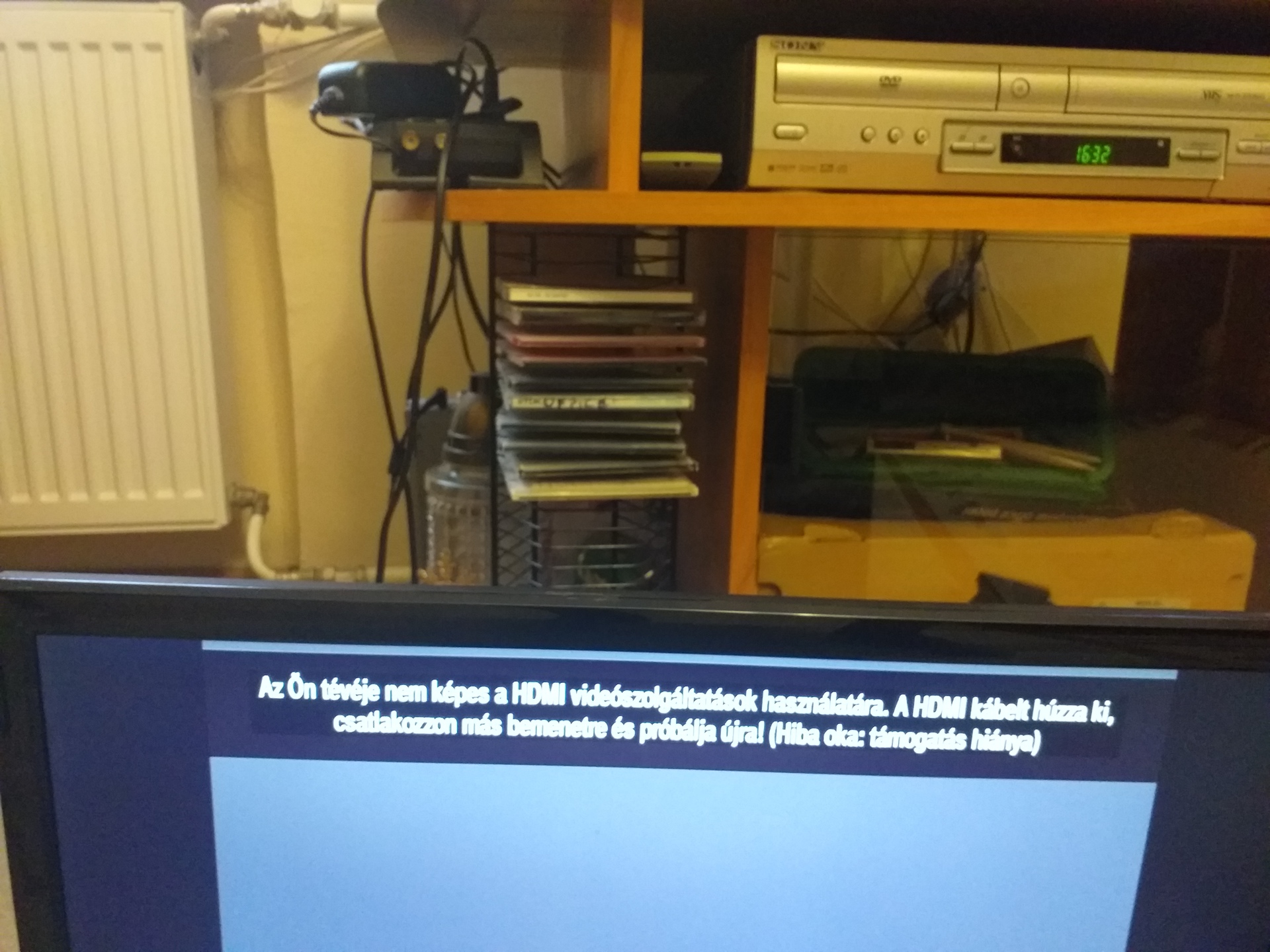

Sziasztok! Saba LD22DV134 tv-ét gyári beállításokra állítottam,mert nagyon nyögve nyelősen ment...azóta nem működik rajta a HDMI .Mit lehet tenni?
A hozzászólás módosítva: Feb 14, 2022
(#) kadarist válasza increduluszoltan hozzászólására (») Feb 14, 2022 / 1
Szervizmenüben kell engedélyezni a HDMI-t. Szakembert javaslok.
(#) increduluszoltan válasza kadarist hozzászólására (») Feb 14, 2022 /
az egész tv nem ér annyit,hogy szervízbe vigyem,sok ezer forintért.. akkor marad a DVD nézés rajta--

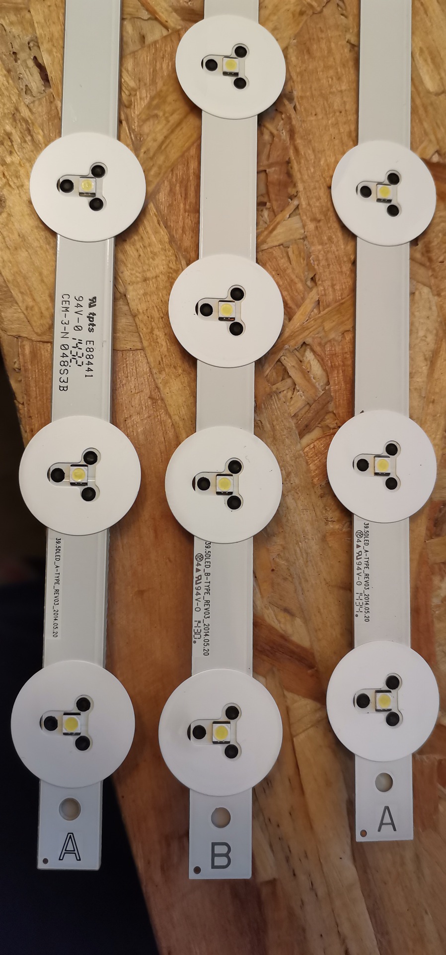

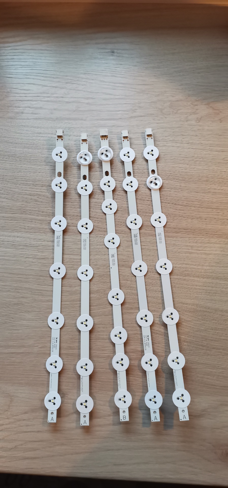

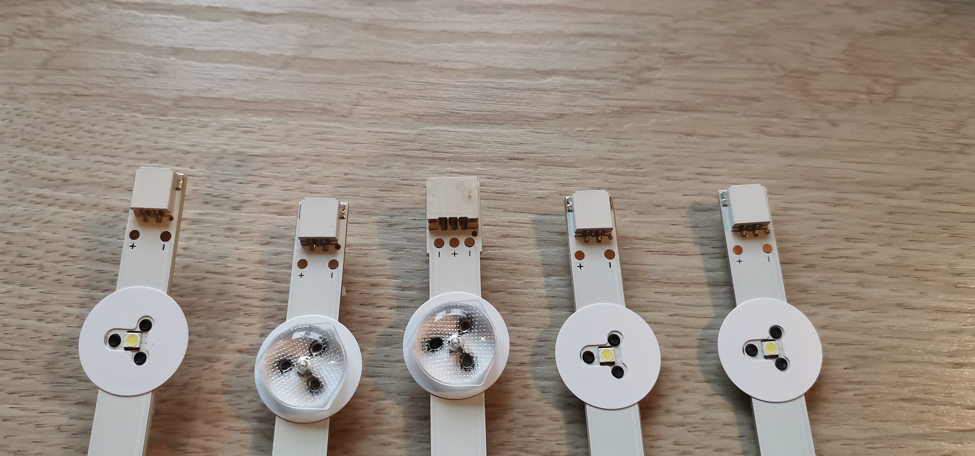

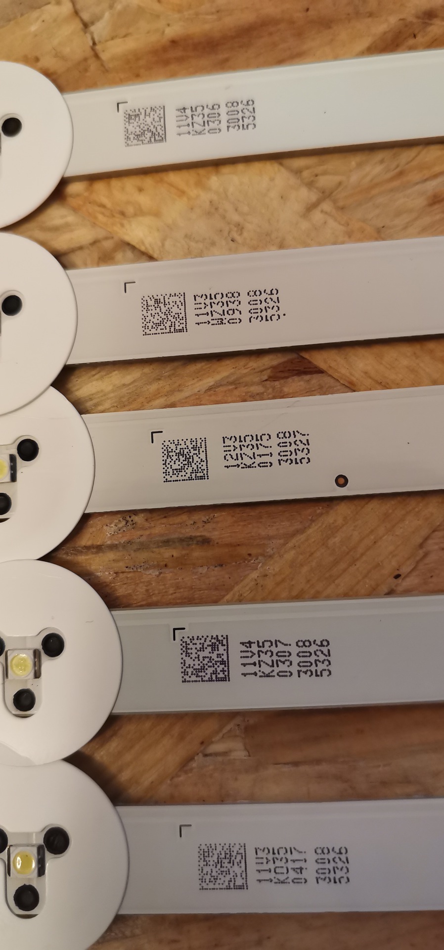

Sziasztok. A mult heti vestel led hibás tv vel küzdök. Kivettem nagynehezen a ledeket, de nem találom honnan lehetne rendelni újat. Tudnátok segíteni? Van benne 4db egyforma 7 ledes és 2 csatlakozós cem3n048s3b, és van 1 db 8 ledes 3 tűs csatlakozós jelzés nélküli. Hol lehet ilyet taláni? Esetleg kitben?
(#) kadarist válasza Doncso hozzászólására (») Feb 17, 2022 / 1
Az apróbetűs részeken milyen felirat van?
(#) Doncso válasza kadarist hozzászólására (») Feb 17, 2022 /
Szia. Az első képen lévő balosból van kettő, a középsőből egy és a jobbosból is kettő. A második képen együtt az öt
Ezeket találtam rajtuk.
Közben teszteltem, az egyik 7 ledesből 1db led kapásból nem világit.
Innen válaszd ki a neked megfelelő összeállítást.
wow. Köszönöm, végülis mindegyik olyan. Meg is rendelem, köszönöm szépen.

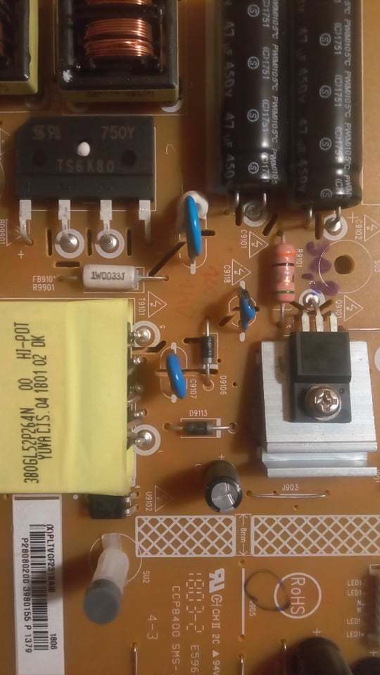

(#) Villanymozdony hozzászólása Feb 23, 2022 /
Meghalt egy LG 28MT42VF-PZ tv. A tápjában szétpukkant egy 100 nF-os 1kV-os kondi. Kicseréltem, de a tv továbbra se indul. A biztosíték jó.
Mit szokott ilyenkor magával vinni a kondi?
(#) kadarist válasza Villanymozdony hozzászólására (») Feb 24, 2022 /
Szia! Az inkább 1nF-os lehetett. Milyen felirat van rajta?
(#) Ge Lee válasza Villanymozdony hozzászólására (») Feb 24, 2022 /
Az ott gondolom a snubber kondija lehetett, ha igen akkor ott körülötte akár minden hibás lehet, ellenállás, dióda, FET.

(#) increduluszoltan válasza kadarist hozzászólására (») Feb 27, 2022 /
végül is hogy tudok a szervizmenűbe belépni? mert ez lett volna a lényeg!
(#) kadarist válasza increduluszoltan hozzászólására (») Feb 27, 2022 /
Meg kellene nézni, hogy milyen feliratok vannak a main boardon és abból kiindulni a keresést illetően.
(#) jdani válasza increduluszoltan hozzászólására (») Feb 28, 2022 /
Szia, minek neked a szerviz menu?
LGnél tudomásom szerint hozzá való távirányítóval nem tudsz szervizmnübe lépni. Legalábbis valamelyik modelnél biztos nem.
Kell hozzá úgymond szervizmenüs távirányító, amin van szervizmenü gomb. Ha van infra a telefonodon, azzal is meg tudod oldani.
