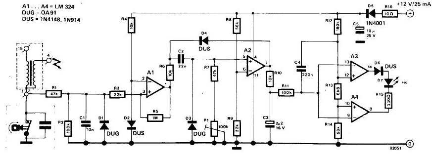

(#) _Peti_ hozzászólása Dec 18, 2007 /
Szevasztok! Én is szeretnék építeni egy digitális km órát motorra. Valakinek van kapcsolási rajza????
(#) Medve válasza _Peti_ hozzászólására (») Dec 18, 2007 /
Hello, ezt a rajzot most találtam, lehet belőle táplálkozni...Ez a kapcsolás eredetileg egy LED-et gyújt fel, ha a motor fordulatszámtartománya egy tartományon belül van. (nyomatékcsúcs). Az első két fokozat egy f->U konverter, amit fel lehet használni a sebességimpulzusok feszültséggé alakítására. A digi műszert az R11-C4 pontra köthetjük.
