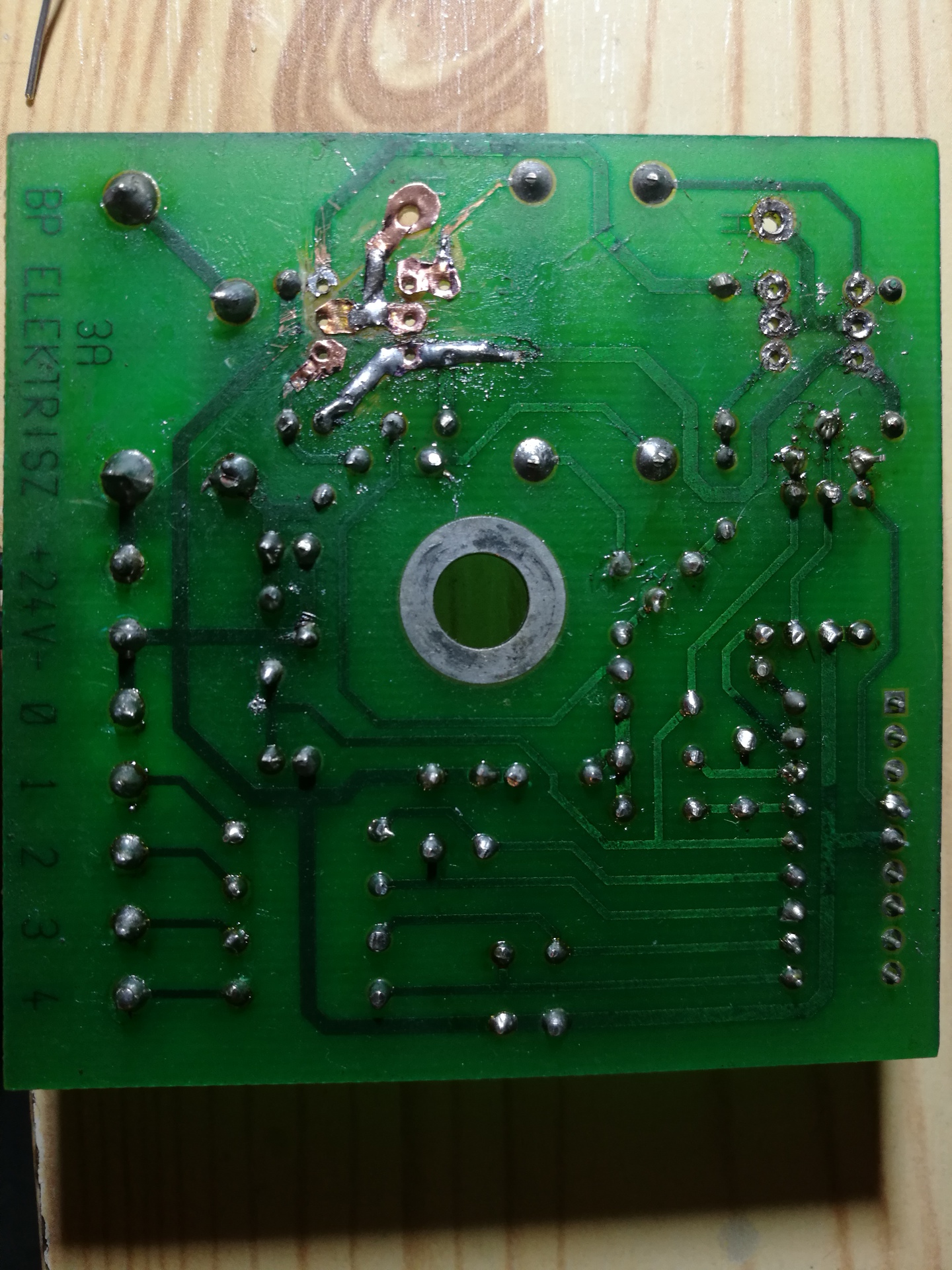

Ami végfokot illeti, szerintem nincs jelentősége hogogy milyen tranzisztorok vannak benne. Viszont lemaradt a rajzról a végfok GND-je. És ha már javitod, akkor megforgathatnád a meghajtó tranzisztorokat is, mert akkor egyből látszana, hogy ez egy "H hid". T5-nek igy tényleg nem érthető a szerepe, szerintem Idézet: „Master clear. When configured as MCLR, this pin is an active low Reset to the device.” reset akar lenni (különösen ha a MCLRE konfigurációs bittel ez van beállitva), da akkor kellene ott lenni kondenzátornak (vagy legalább helyének). Szóval ezt ott szerintem még egyszer meg kellene nézni alaposabban...
Sajnos átnéztem elég alaposan és minden rajta van a rajzon, ami a panelen is. A hiányolt kondit C1 néven találod meg a VDD láb mellett. Visszarajzoláskor megpróbáltam szisztematikusan haladni és nagyjából azt az elrendezést felhasználni, ami a NYÁKon van, azért ilyen a dolog
A javításhoz valószínűleg elég lenne a tranyókat kicserélni, mert mind rossz - persze itthon véletlenül sincs, LOMEX fele meg majd szerdán tévedek. Elvileg "raktáron" van nekik, majd meglátjuk.
Az a C1 az nem az, amire én gondoltam volna.
Ha már úgyis boltba mész, akkor szerintem tegyél/vegyél mindegyik végtranzisztorral párhuzamosan egy védődiódát. Forrasztási oldalon elfér, baj nem lehet belőle...

Nos a végtranyók cseréje megtörtént, a vezetősávokat kijavítottam. DSO nano kis kéziszkóp szerint a kimeneten van hang, viszont amikor rákötöm a hangszóróját, akkor a kimeneten megszűnik jel lenni - amint leveszem a hangszórót, a jel visszajön (az egyik dallam folyamatos lejátszáson van). Valakinek van ötlete, hogy merre keresgéljem a jelenség okát?

A tünetek alapján a meghajtás szenved erőn felül, és amint egy kis terhelés éri, már nem győzi szuflával. Rajzod alapján kézzel átrajzoltam, hogy szerintem hogy nézne ki. Talán igy mások is jobban átlátják és tudnak segiteni. Ha a 2k2-k egyik végét kiemeled, akkor "statikusan" is ki lehet próbálni. Nekem gyanús még mindig, az egyik korábbi rajzod, ahol nem volt a végtanzisztorokhoz bekötve a GND.
Igazad lesz ezzel a GND dologgal. Az előző "mester" keze munkáját dícséri ez a vágás... Csak olyan apró nyoma maradt ott a vezetősávnak, hogy csak ezzel a hátulról átvilágítós trükkel látszik egyáltalán belőle valami.
Pótoltam azt az átvágott szakaszt. Győzelem, van hang - s még mekkora hang! Nem viccelek, fülvédőben ülök itt a tesztelés alatt

Azt értem hogy mostmár működik (sok energiát fektettél bele)
de azzal a reset izével mire gondolt az Alkotó? Valamint azon még mindig elgondolkoznék, hogy tegyek-e diódákat a "H-hidra". Persze ne "javitsuk" meg, ami működik "gyári" állapotban. A hozzászólás módosítva: Ápr 1, 2022
