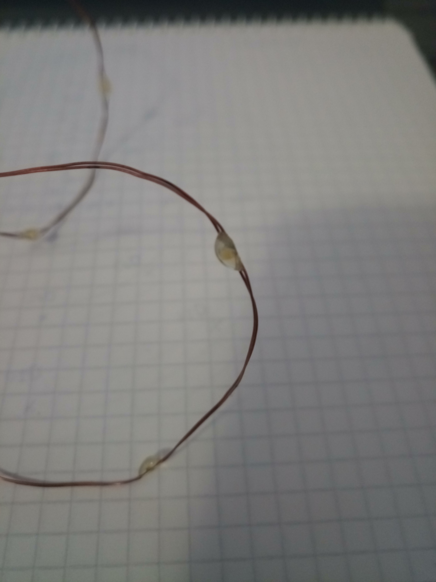

Üdv a csapatnak! Egy kültéri LED-es lámpát kell rendbe raknom (képek lent). A akkuja 0,5v-ot mutat 1,2v helyet. Feltölthető még vagy kuka? A napelemet és a vezérlést letudom próbálni akku nélkül? Vagy csak az akkuval együtt tudom kipróbálni? Ha sima 1,5v-os alkáli elemet teszek bele mind a tíz LED világít. A LED-ek párhuzamossan vannak bekötve.
Hello! 99% hogy kuka. Bár NiCd akksik, képesek felébredni álmukból. De azért az ritka.
Ha elemmel világít, akkor vélhetően a négylábú szamár életben van. De elemmel ugyan úgy ki tudod próbálni, legfeljebb keresel egy lemerültet és azt teszed bele próbára. Ha fény éri és arra kikapcsol, akkor működik a dolog. |
